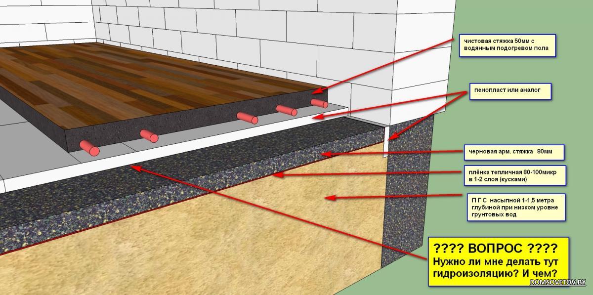

Сообщение от vangelis Посмотреть сообщение
Короче, нужно ли мне делать гидроизоляцию между черновым полом и пенопластом? Заранее спасибо за советы.
я не делал, пенопласт не пропустит ничего
Старый 13.02.2015, 16:24   #3 или 216682
serega
Регистрация: 16.06.2011
Сообщений: 1,180
vangelis, В данном месте пленка точно не нужна. А вот поверх ППС сделать не помешает.

Prosto, я тоже так думал и затопил соседей снизу в квартире. ...
