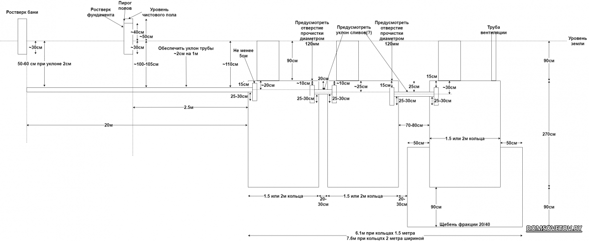

Изучил тему септика, смотрел блог Салистова. С учетом расположения канализации набросал схему септика с учетом высот.
Высоты показывают что надо использовать доборное кольцо высотой 90см, в этом случае из дома канализация выходит на глубине ~100см, из бани - ~50-60см. Наверное стоит для перестраховки утеплить отвод канализаации от бани когда буду его делать на всякий случай.
Несколько вопросов:
1) - Пообщался с исполнителями, предлагают щебень укутать в геотекстиль чтобы грунт не попадал в него. Но так как грунт это песок то стоит ли это делать?
2) - Есть бетонные кольца с дном, стоит ли их использовать или по месту бетонировать дно в 2х колодцах?
3) - Гидроизоляция колец снаружи - видел что много кто делает, но как по мне так особого смысла нет
4) - Кто-то сверлили себе дырки в стенах колец в фильтрирующем колодце? Не планирую это делать
5) - Прочистки тройников делать изначально?
6) - Ширина колец 1.5м vs 2м. Объем септика ~10м3 vs ~17м3, больше площадь фильтрации при 2м кольцах, разбежка по цене колец небольшая, но больше земляных работ. Для 5х проживающих + эпизодических гостей как я понимаю хватает и 1.5м колец. Целесообразно выбирать 2м кольца?
7) - Как откачивать 17м3 при рекомендуемом сроке обслуживания септика раз в год? Погуглил и вижу что машины есть максимум по 10м3, значит 2 машины надо будет заказывать?

1. имхо нет, геотекстиль со временем и очень быстро будет равен по пропускной способности бетону
2. с точки зрения экологии - бетонировать оба, с точки зрения удешевления эксплуатации, открывать оба
3. имхо тоже не стоит явно, только если лишняя обмазка
4. нет
5. да
6. был аналогичный вопрос, в итоге стоят колодцы по 1.5 метра, дать ответ как это работает, смогу не раньше чем чз 5 лет
7. да

опыт 15 лет
1. нет смысла
2. в основном колодце - нет. в переливном - да
3. никакого смысла не вижу
4. нет
5. вопрос не изучала, муж колдовал
6. у меня два колодца, по 4 кольца по 1,5 метра, хватает с лихвой, если учесть, что у меня гости чуть не каждую неделю по 6-10 человек, откачка раз в год. грунт - песок.
7. иногда хватает одной ходки машины, если очень снежная зима с последующим паводком - то две ходки

welaribo
Регистрация: 13.09.2015
Сообщений: 1,381
Первые 2 колодца конечно будут с бетонным дном. Просто есть кольца уже в продаже сразу с дном или можно по месту бетонировать. Как мне кажется монтаж кольца с готовым дном сложнее чем просто его поставить на песок и затем уже бетонировать дно.
По геотекстилю понял, не стоит. Прочистку тройников сразу буду делать. Гидроизоляцию колец не буду делать.
По ширине колец как я понял у большинства застройщиков используются 1.5м кольца.
