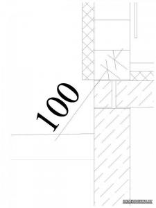

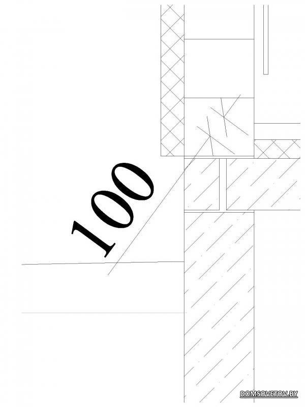

Во вторых мостик холода измеряется по линии от точки на улице до точки внутри помещения. Нарисуй мне размеры, каким образом ты получил в правильно испольненном приведённом тобой узле только 10см материала со слабой теплопроводностью (т.е. газосиликата и утеплителя в стяжке) и я признаю что был не прав. Не нарисуешь - результат понятен
От стяжки до бетона 10см, признавай что твердолобый

Супер)). Твоё изначальное заявление было о том, что мостик холода в этом узле составляет только 10см газосиликата. А в правильно сделанном узле, о котором я говорил, там только утеплителя 5см (либо под стяжкой, либо между стяжкой и стеной).
ЧИстовую стяжку можно вообще в цоколь упирать, и утеплителем не отсекать (именно тогда углы и сыреют), но это не значит что так правильно

Это и значит что узел стена-пол сделан не верно (при условии, что не планировалось утеплять фундамент), т.е. утеплитель под стяжкой частично или полностью упирается в цоколь. Если же бы низ утеплителя был выше цоколя, то мостика холода там не было бы вообще и утепление фундамента не дало бы ничего с точки зрения теплопотерь.

Ты, вообще, чертеж в руках держал хоть один когда нибудь ? В курсе какой штриховкой обозначается утеплитель ? На том чертеже под стяжкой его 80мм.
В правильно сделанном узле добавится демпферная лента, а даже если добавить еще 5см ЭППС на торец стяжки, то расстояние по ГС до бетона увеличится на эти 5 см, т.е. будет не 10, а 15см. И что этого достаточно ? Это потенциальная сырость и плесень, даже не беря во внимание потери.
Я в курсе где там утеплитель. Да, был не прав, мостик холода там есть
