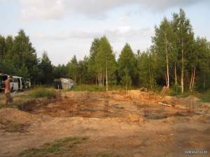

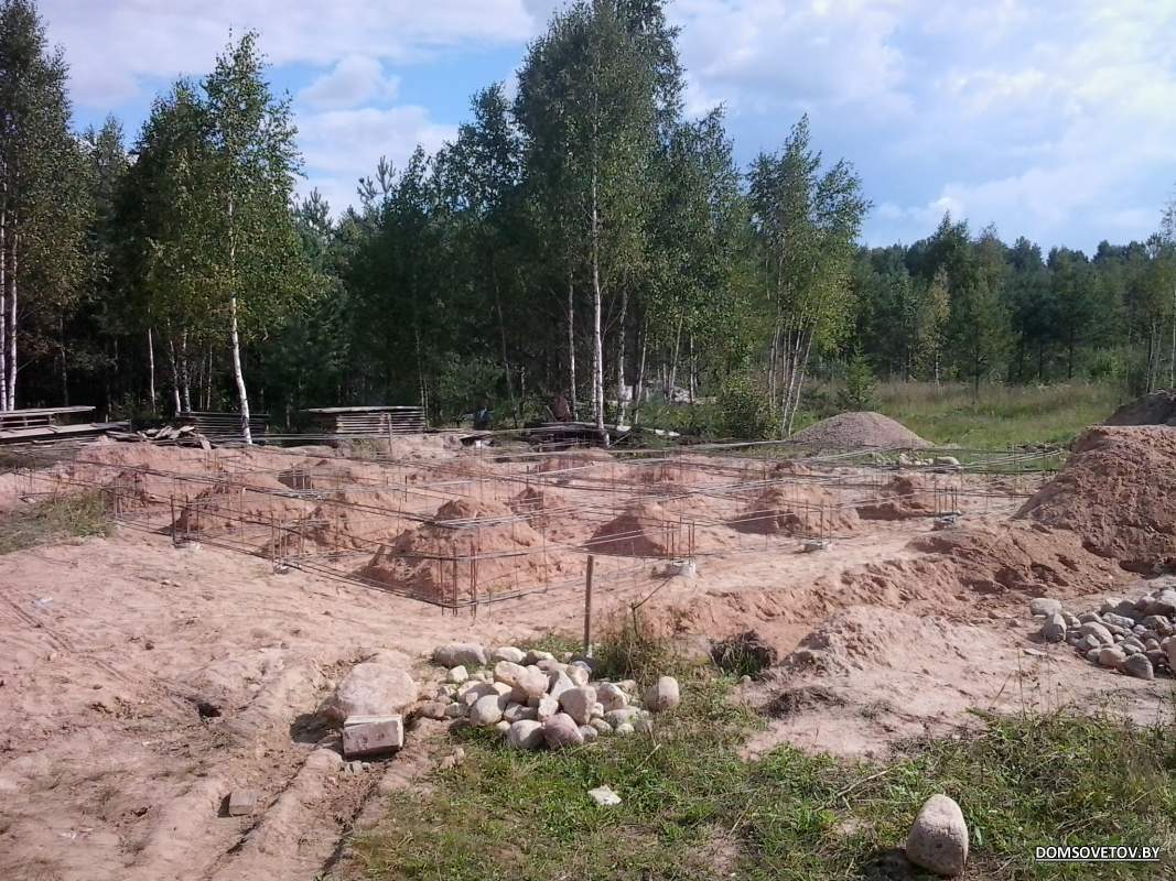

Завезли 6 самосвалов песка по 20 тонн на устройство подушки под ростверком. Полы решил делать по грунту с тёплым полом что бы не разводить трубы и батареи не вешать по 1-му этажу. Вроде как проще и удобства больше. Лаги и доска как то совсем не дёшево, да и поверх доски половой что то укладывать нужно, а так 1 раз разорился, получил и отопление и пол.

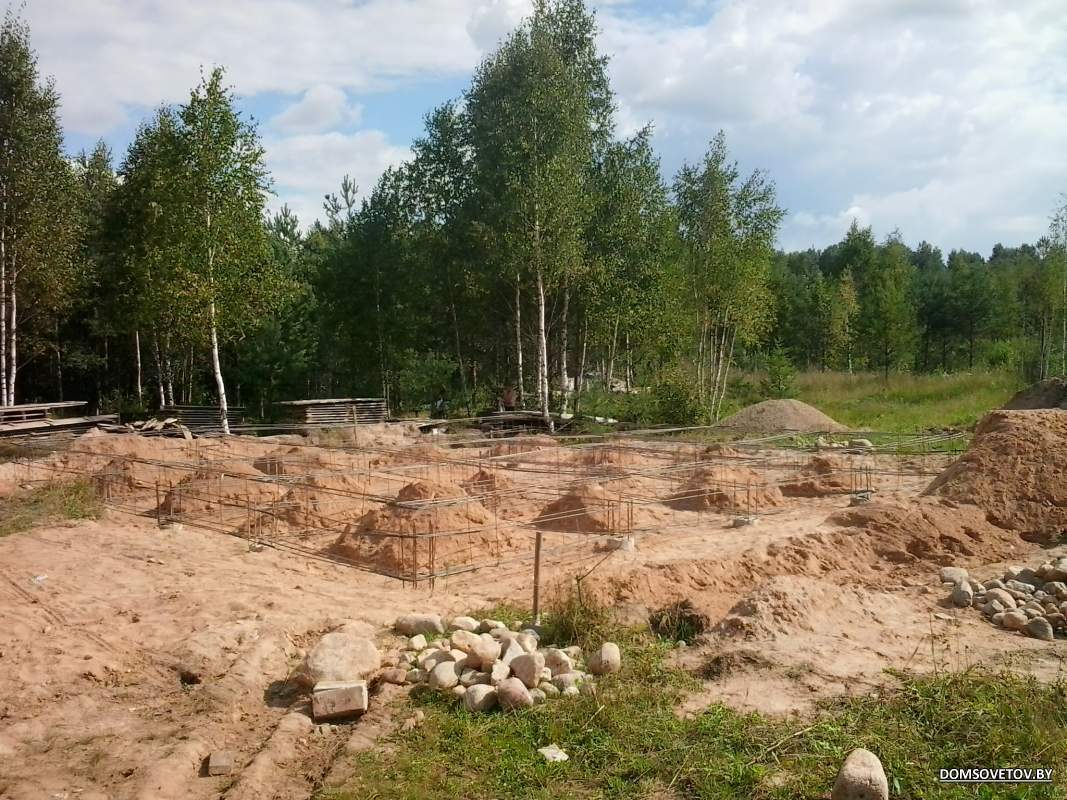

В субботу нанял 2-х помошников и втроём разровняли песок по периметру. Начали в 10 00 закончили в 17 00. Осталось немножко подравнять и трамбануть виброплитой.

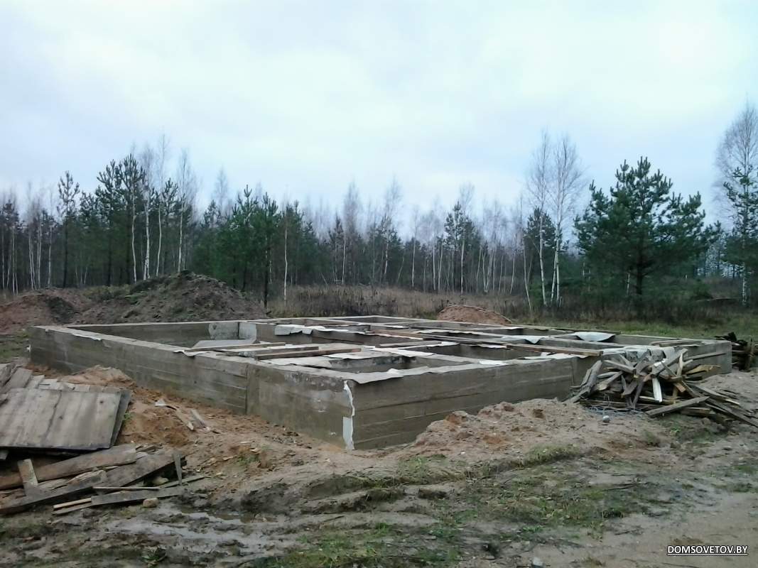

Счастье Фундамент готов
Новости с поля. Осенью прошлого года фундамент под Баню-гостевой дом был готов. Управились своими силами. Как появится немного свободно времени накропаю фотоотчёт
В этом году планируем развести трубы канализации, обмазать гидроизоляцией изнутри стенки фундамента, засыпать песок, утрамбовать и залить черновой пол. Затем перевозка с сборка сруба.

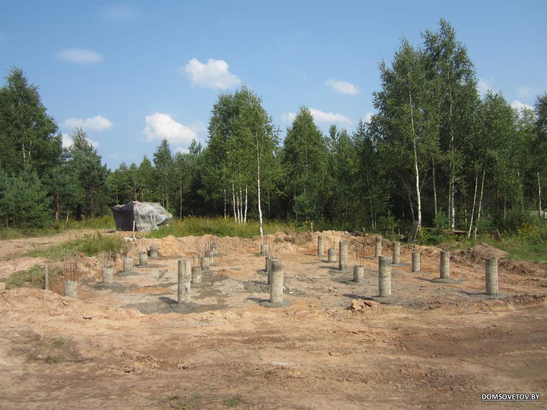

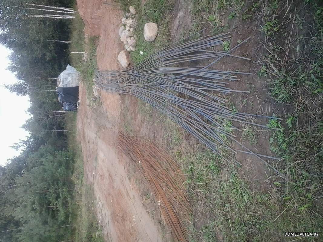

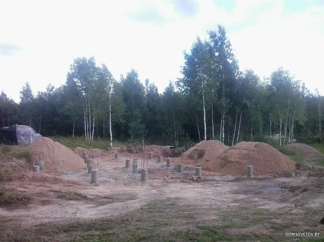

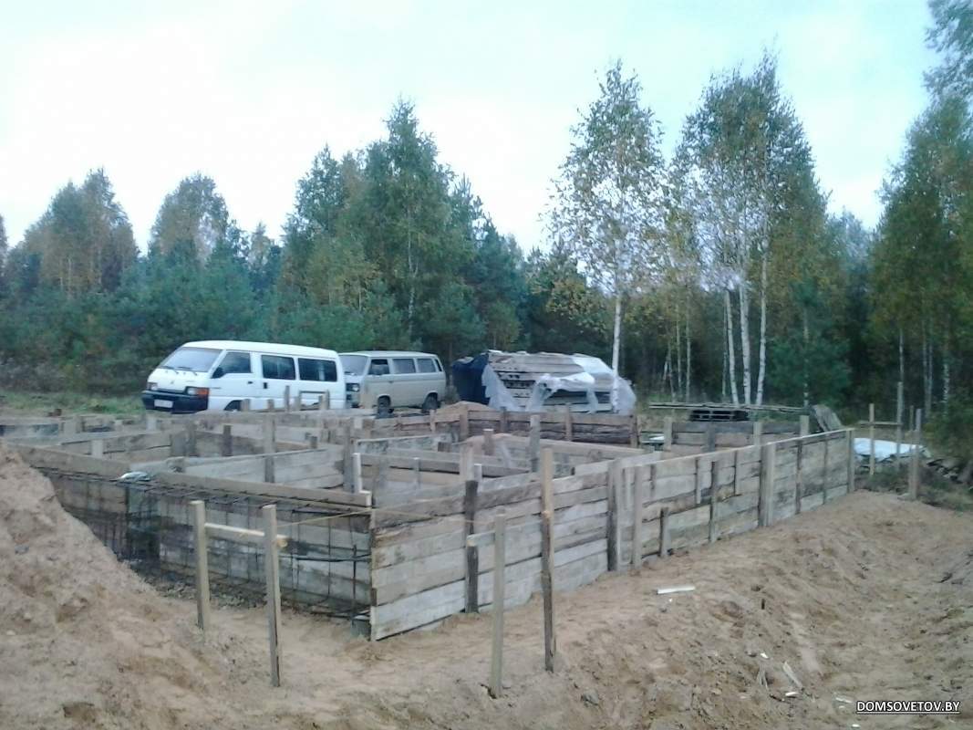

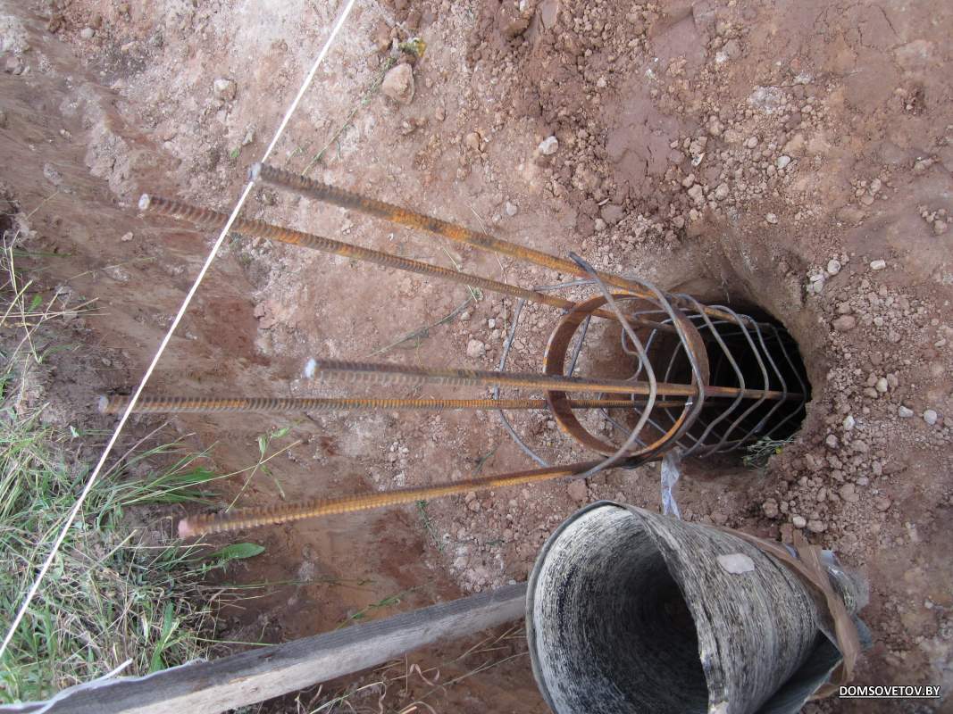

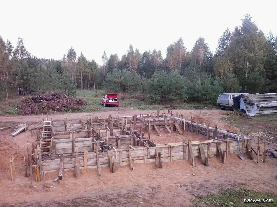

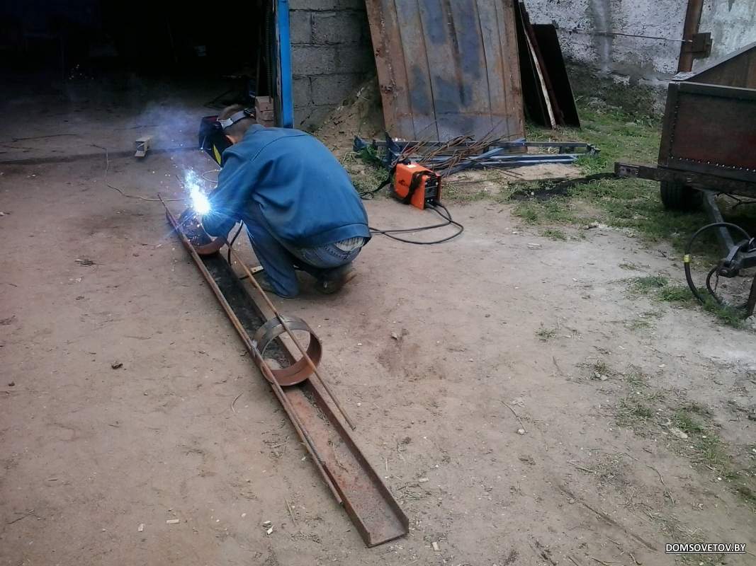

Варим каркасы свай и через почти 3 недели устанавливаем. Разметка, сверление и установка каркасов и заливка бетоном заняла 3 дня (четверг, пятница, суббота).
---------- Сообщение добавлено в 17:23 ---------- Предыдущее было в 17:13 ----------

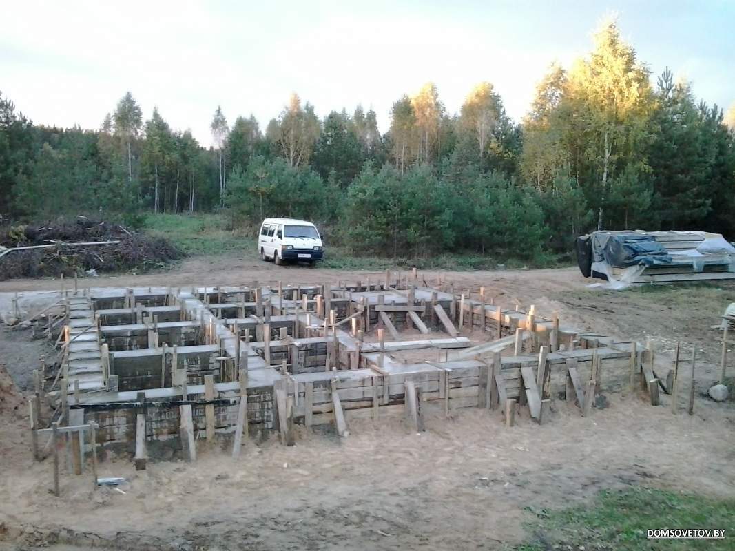

Завозим в котлован песок, засыпаем до уровня хозпроезда, трамбуем виброплитой без проливания. Завозим арматуру, вяжем каркас ростверка.
---------- Сообщение добавлено в 17:27 ---------- Предыдущее было в 17:23 ----------
На следующий день завтракаем и продалжаем вязать каркас ростверка, забрасывам внутрь щиты опалубки.
---------- Сообщение добавлено в 17:29 ---------- Предыдущее было в 17:27 ----------
На следующие выходные заканчиваем установку опалубки и заливаем ростверк.
---------- Сообщение добавлено в 17:31 ---------- Предыдущее было в 17:29 ----------
Снимаем опалубку, фундамент готов
vitalorpik вне форума Ответить с цитированием

Это что, домик в лесу?. Где другие стройки?

Такой же вопрос - где строетесь то? Не поселяться ли бездомные в баньке?

Других строек невидно из-за нерасчищенных соседних участков. Там есть уже и фундаменты и готовые домики и целая улица из котеджиков на противоположной стороне от розданных. Кто был в Жуковке тот знает.
А поселится бездомным мы не дадим т к сами жить первое время собираемся в Бане-гостевом доме, оттого он такой немаленький и со всеми удобствами.
P.s. Проект кстати претерпел изменения в сторону увеличения. По проекту Баня 7х9, решили увеличит и получилось 9Х9,7 что бы комната отдыха на первом этаже была не квадратной 4,5х4,5 а 4,5х7 т к комната отдыха будет совмещена с кухней и 20 метров было бы маловато. Ну и заодно получилась терасса 4,5Х2,5. При сборке сруба планируем сделать 2 выхода из комнаты отдыха c кухней. Один на терассу (чтобы летом не ходить на терассу через весь дом) и один во двор. Мало ли после банных процедур захочется в надувной бассик плюхнуццо или в снег зимой.

А каких размеров ростверк (высота / ширина) получился? Кажется, что в высоту он не меньше см. 60-ти? И как планируете черновой делать - связывать с ростверком или отсекать от него?
