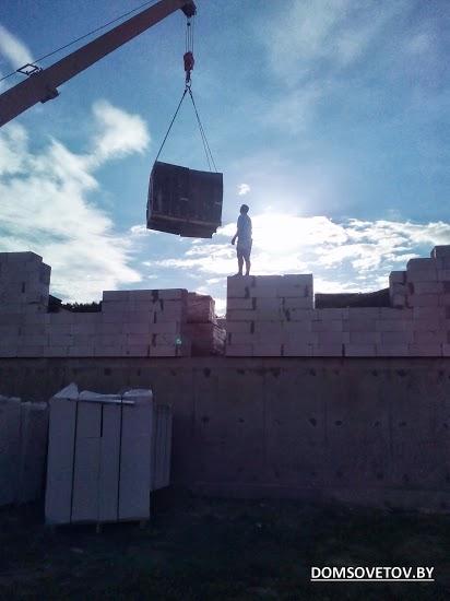

я так сегодня и не понял чего крановой не закинул блоки на перекрытие... или там места не было? еще раз придется платить за кран...

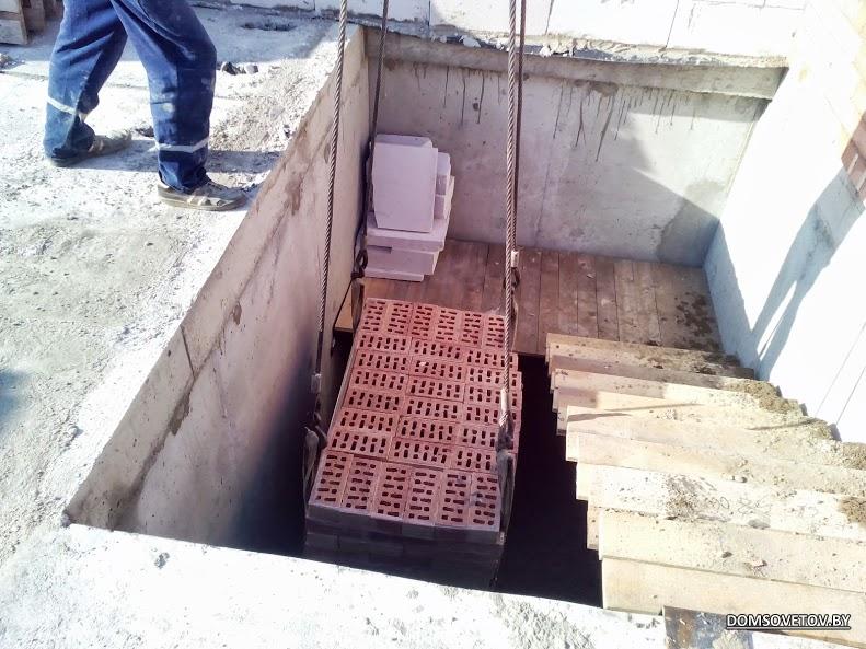

Вот такой вот этот "крановый", поскидывал как попало и быстрее слинять. Выбора особо небыло, другой крановщик в 7 утра сказал что не поедет и к 8 пришлось хоть кого-то найти. Мне еще кирпичи довезти надо, а их всё нету - на госстройки всё позабирали. С ними и блоки закинутся.

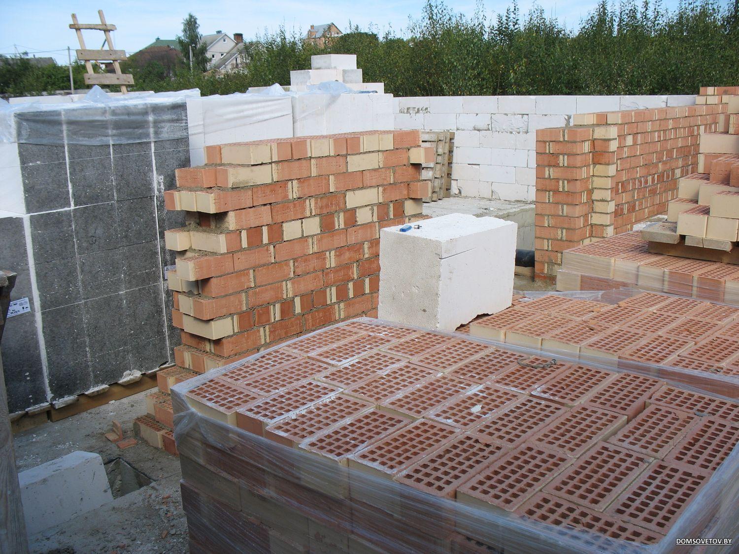

Нашел нормального крановщика и закинули наверх блоки, заодно пару поддонов кирпича вниз спустили. Надо снизу трубу выкладывать, может еще и третий поддон не помешал чтоб стенку выложить в топочной, но уже не поместился. Да и на верху теперь все блоками заставлено.
Заодно пошел прогресс с внутренними стенками из кирпича

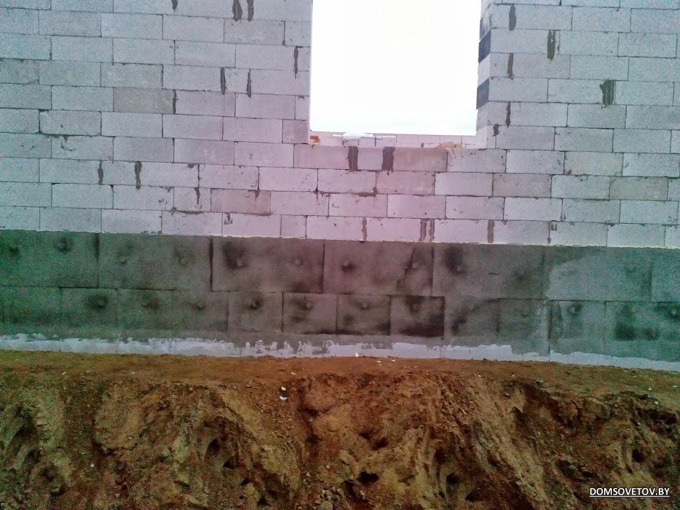

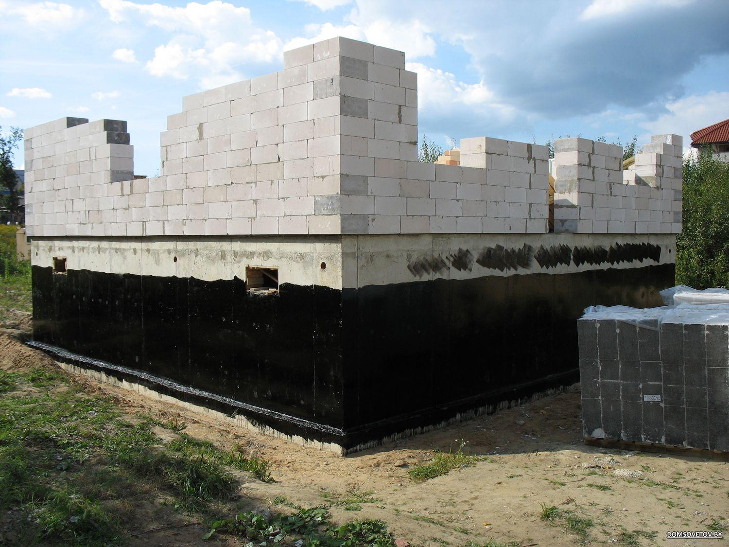

И дождался гидроизоляции. Праймер валиком просто моментом на стенки нанесли. Теперь еще рулонную ГИ поклеить, сверху пеноплекса и можно засыпаться будет

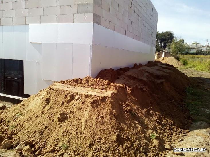

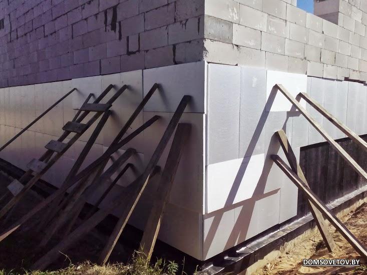

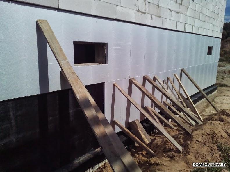

Занялся поклейкой утепления на цоколь. Для поклейки закупил Tytan Styro 753. Реклама конечно рекламой, но довольно удобно. Только подпирать лучше палками чтоб держать не приходилось. Клей в объеме увеличивается намного меньше пены и после намазывания плиты ее надо прижать и подержать, но проще чем подпереть и клеить следующую. Если не держать, то отвалится, а держать нужно равномерно, отпустишь и пена уже не прижата к стенке будет...
Для утепления купил пеноплекс "XPS CARBON ECO" Судя по разным цифрам чистый маркетинг, а так тоже самое что и техноплекс, который оранжевый.
Процесс поклейки
Засыпал вокруг ТО-шкой и похоже эта пена таки держит, в чем было прилично сомнений, но засыпалось и ничего не отвалилось. Может просто водитель очень аккуратно засыпал.
Жаль на все стенки не хватило утеплителя и следующей поставки придется подождать.

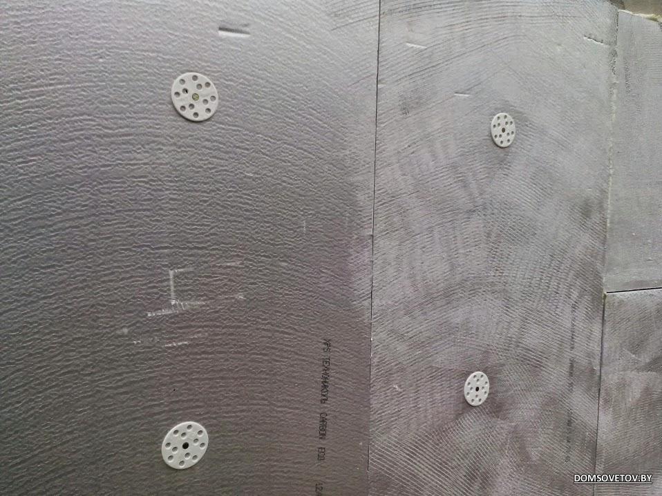

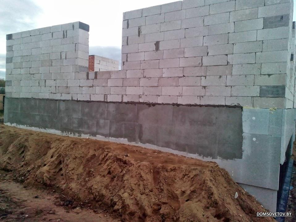

Заштукатурили пеноплекс на цоколе, чтоб от солнца не пострадал. Купил для этого "Сартмат Сармалеп Т". Сначала поцарапали чуток пеноплекс чтоб клей лучше держался
И потом мазали клей и сетку вдавливали. Правда глядя на наши труды профессиональный штукатур с соседней стройки не выдержал такого издевательства и подошел показал как правильно все делать..
Буду надеяться что клей держаться будет, больше и не нужно на данном этапе, а на красивости уже позовем нормальных штукатуров. Может как подсохнет так и плитки видны не будут.

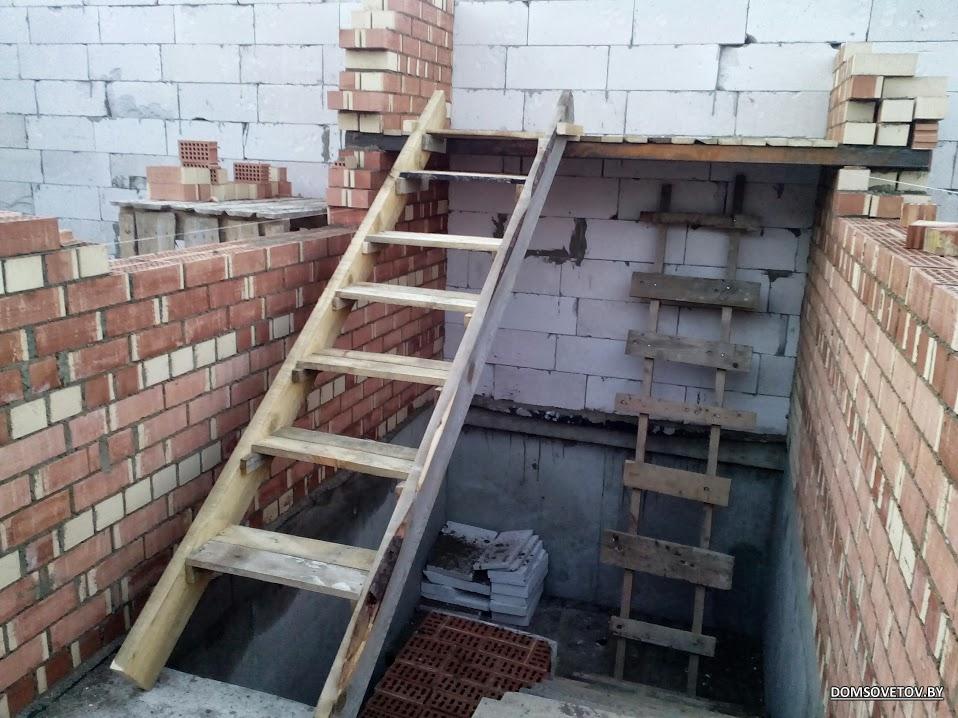

Еще соорудил временную лестницу, только ходить по ней чуток страшно. Доска 25-ка на ступеньки может мало? Почти не прогибается под моим весом, но 60 см ширины может и много для такой доски. Думал сверху еще доску набить для надежности.

Я лесенку ваял саморезами на мет. уголок, саморез 50х6. Все деревяшки толщиной 50мм, ширина ступени 80см, 150кг держит.

Андрей.80, Вот я тоже подумываю набить второй ряд доски, а то 25-ка что-то ненадежной кажется. Очень нехочется полететь в подвал.
Перед утеплением фасада тоже насмотрелся этой рекламы и купил несколько баллонов. Пару рядов пенопласта этим клеем приклеил, потом попробовал обычный (на основе цемента) клей - стало получаться гораздо лучше. Для цоколя пена, видимо, неплохой вариант, для всего фасада, как по мне, так не годится
