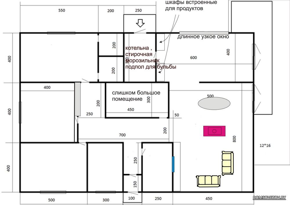

А отапливать топочную нужно? Или она сама по себе с помощью оборудования будет нагреваться? И кстати как Вам последний вариант планировки?

а ничего , что дверь сортира прямо на вход смотрит?
(для продвинутых есть слово-"фенг-шуй") , для остальных чувство пространства и ...не хлев же строим.
А куда по продвинутому "фенг-шуй" должна выходить дверь сортира?

можно еще попробовать с/у который из спальни, поместить на место шкафа. спальня огромная, думается, там можно и по другой стенке сделать гораздо более приличный шкаф или гардеробную. а на освободившееся место поместить с/у 1. трудно что-то понимать без размеров...
---------- Сообщение добавлено в 11:10 ---------- Предыдущее было в 11:08 ----------
при этом санузел 1 может занять немного места топочной, если там есть лишнее или же выдвинуться немного вперед...

Сообщение от pblzhik66 Посмотреть сообщение
Смотря что за оборудование будет и как обвязка сделана будет. Вобщем то хватает и тепла от оборудования (если мало будет радиатор поставить не проблема).
А проект в маштабе с размерами проресуйте а то коридор ширеной с комнату как то не очень.

напротив двери в спальне стоит унитаз!
ванна установлена в общем санузле.!
первичная расстановка мебели в кухне.!
(в топочной предусмотреть кладовку продовольственную.)
на ХЗ двери из кухни на терассу?
(вообще фен-шуй - это для домохозяек СНГ. в архитектуре есть устоявшиеся приемы и правила. основанные на эргономичности , гармонии , практичности )
можно всегда поправить расположения, но если честно не вижу в этом ничего сверхъестественного... В чем неудобство?
А сколько по вашему нужно су в одноэтажном доме? По вашему ванная отдельно, санузел отдельно + вспальне, это уже 3, не много?...
А вы знаете где какая мебель? На дальней стенке чисто рабочая часть с холодильником в угле, мойкой и варочной поверхностью( именно в таком порядке), на противоположенной стороне, секция глухих шкафов почти до потолка а посередине свч и духовой шкаф.... В левом крайнем углу бойлер для воды... Что тут не так? Всегда же можно на этапе проектировки поправить... Именно поэтому и выкладываю...
Я в день пью кофе чашек 10-15, поэтому как то не хочется столько раз обходить кухню и выходить из гостинной.... Плюс больше света, что для кухни помойму самое то...
Тут полностью ЗА, нужная вещь, а я про нее и забыл совсем....
Ну вот как-то так, размеры примерные, точные будут когда проектировщик будет делать....
чуть чуть попутал, на плане котельная 4*2.5, а санузел 1 4.5*2

камин для домоседа обязателен.
остальное по желанию.
Ну я не то что домосед, но большую часть времени, да, нахожусь дома. Посмотрел план, одобряю..... Есть пару вопросиков:
-Почему именно узкое окно на кухне, то что длинное я тоже за, я так понимаю там будет рабочая поверхность, у меня планируется точно без верхних ящиков... Что мне кажеться что ее и 2 шкафов грубо по 1.5м будет мне мало....
-По поводу помещения котельной, для картофли и овощей я так понимаю вы предлагаете погреб? Если да, то думал о нем, но не знал куда воткнуть... По постирочной тоже одобряю.... Ну и морозильник, если будет нужен, то его естественно тоже туда... Как мне кажеться, то тогда нужно увеличить пространство котельной? в сторону кцхни на метр какой(400*250)?
-по ванной я немного с размерами намудрил, она 450*200, если меньше, то у меня не влезет все что я запланировал, 9 квадратов в притык...
-А спальню 2, я так понимаю вы немного увеличили, чтобы коридоры были одинаковые? Или это шкаф?
-По камину, даже и не знаю, нужен ли он мне.... Знакомый говорит что у него тепло из гостиной через него улетучивается, хотя мот у него накосячили строители... Я так понимаю он у вас есть, поделитесь впечатлениями....

Вот правильный вариант:
