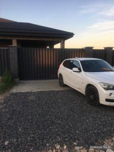

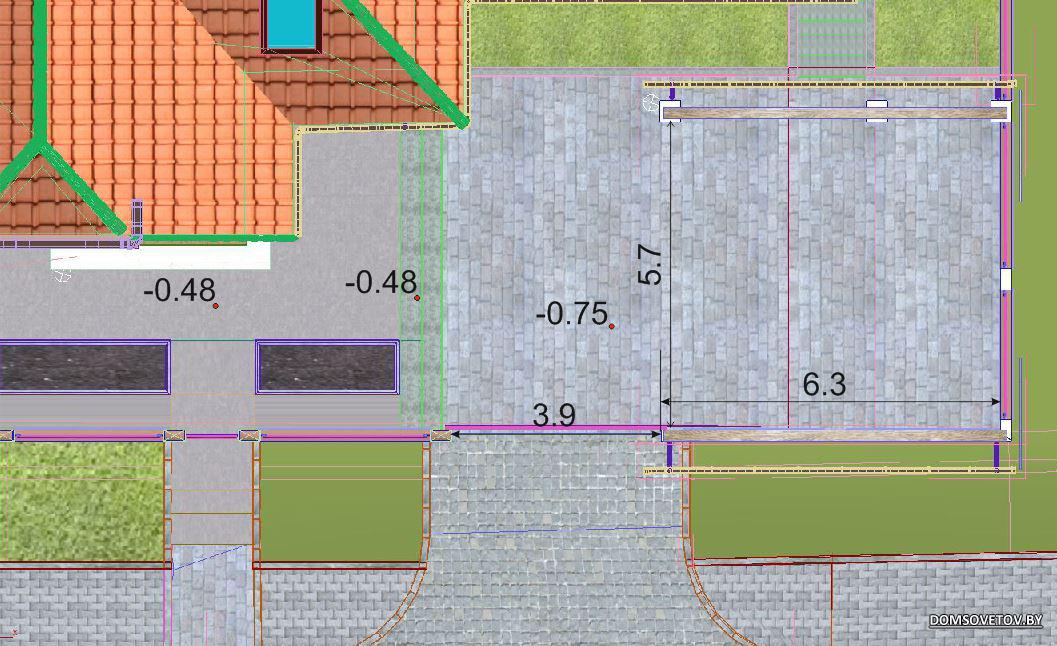

@Alexus, планирую замоделировать на местности столбы по вьезду и прочее и глянуть что и как.
Сделать ворота в стороне, и вьезд под навес через территорию, не получается из-за нехватки места под откат ворот, перекрывают калитку
Я могу ворота и больше расположить, но нужно понять на сколько это допустимо, говорят и 12 метров можно
Не помню почему от этого варианта отказался, что-то было и здесь на форуме вроде тоже обсуждал
Был такой вариант. Тут BMW "заперт" получается. Ему не въехать нормально, не выехать. Да и первой машине не айс заезжать-выезжать за счет отсутствия места (цветы мешают)

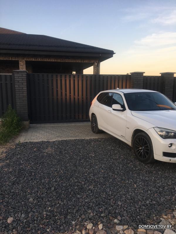

Замоделировал сегодня. У соседа ворота ровно 4,3 метра. Поставил машину как будто она в них вьехала и взялась в сторону при вьезде. Короче вот так получается, вьехать вторая конечно сможет, но очень аккуратно. Посему такое нафиг не нужно, не удобно будет
Сейчас перемоделирую на проем 5,2 метра.

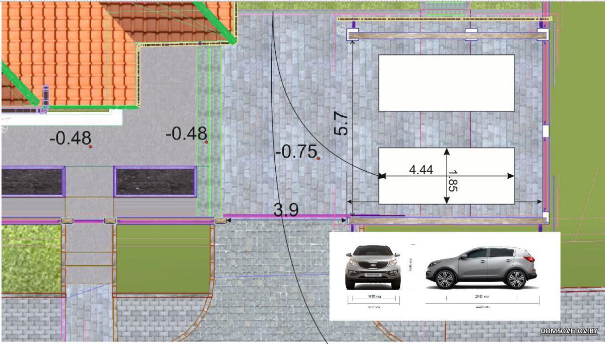

в ворота въезжает 1 машина. тут ок.
проем навеса тоже норм.
только места для маневра нет-на схеме видно же. так что вторая никогда не будет заезжать.просто надоест ерзать..
надо что-то менять.

Ой, чую, что проблемы со второй машиной будут. Ширина небольшая на самом деле.
я о том же говорила в самом начале обсуждения. ширина 6м если только краткий и прямой въезд под навес. если развороты - вообще ничего рядом не высадишь и газон и прочее не посеешь, получится туча кв.м. в плитке или асфальте.
Это была первоначальная схема, мы от нее отказались после общего обсуждения
