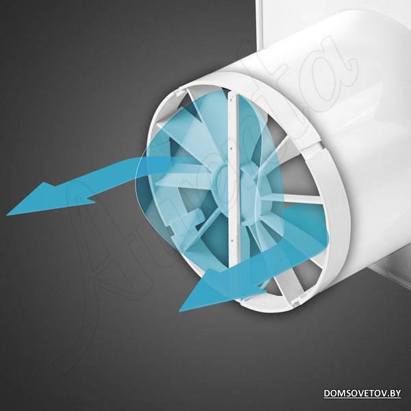

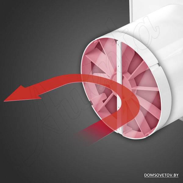

На картинке поста #63 - клапан с гибкими прозрачными лепестками. Такой ОК допускает работу естественной вентиляции (при наличии притока), но многое зависит от силы тяги в вентканале (в каждом конкретном случае она разная при равных погодных условиях, т.к. на это влияет масса других факторов).

@Bunia, а бывают ли они отдельномонтируемые? ну то есть не на канальном вентиляторе. Насмотрел неплохой канальник блауберг, но на нем нету клапана, нужен отдельно
