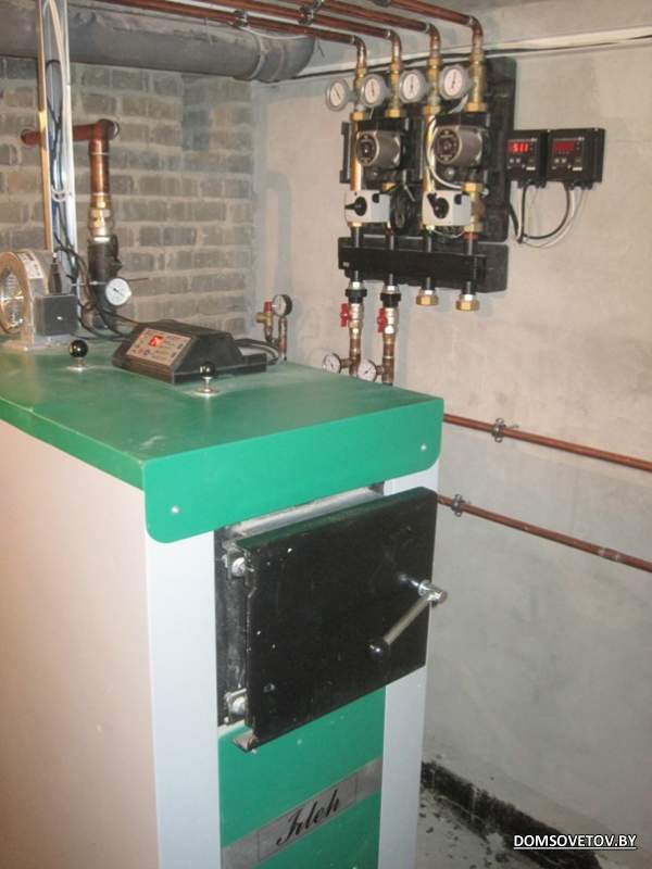

Ну открываем тока при работе электрокотла и закрываем при работе пары ТТ и электро. Водичка идёт по пути наименьшего сопротивления и по минимуму через теплообменик (ТА тоже ведь греть немного надо). Эстэты могут электро клапан всунуть.
Схемка у товарища работает с начала отопительного периуда, нормально...
А зачем на это тратить электроэнергию? Тогда еще один кран или трехходовой.
Ну если в котельной есть батарии или она изночально не промёрзнит то можно и треходовым закрывать. А так если по схемке то теплаа там будет мизер и почти всё в верхней части ТА (не забываем про стратификацию).

, Эстэты могут электро клапан всунуть.
Ну тады я - эстет. Клапан с синей крышкой, переключается автоматически при остывании-нагреве ТА.

Не клапон естестно можно... но работает и без него. Вода идёт всегда по пути наименьшего сопротивления.

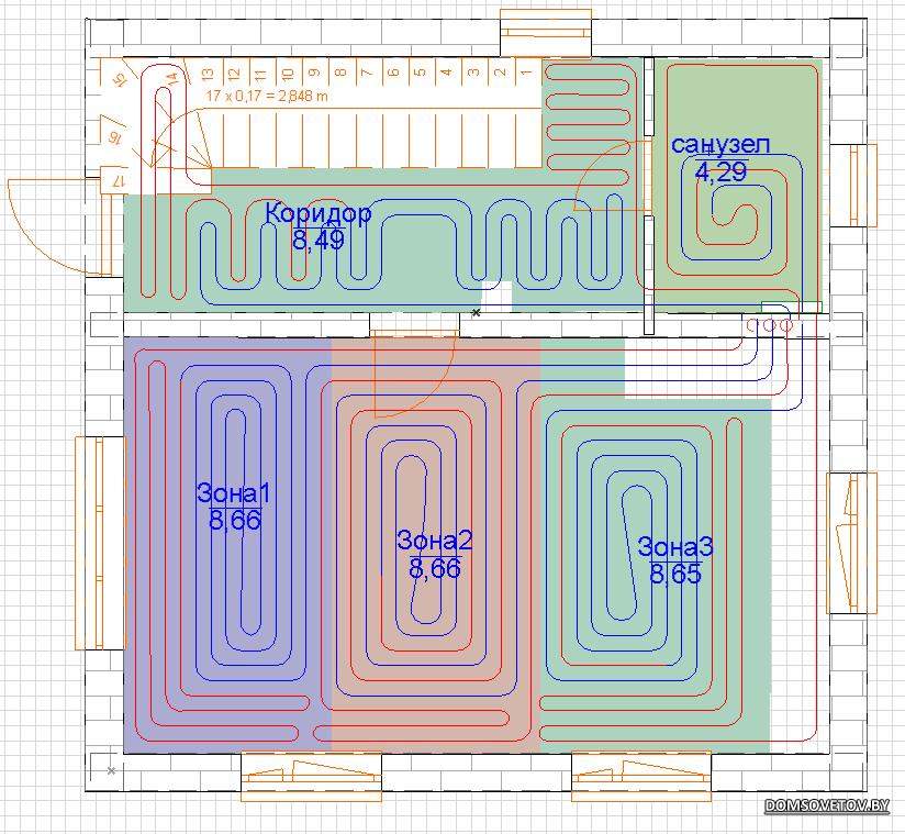

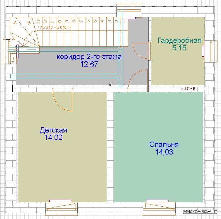

Перерисовал раскладку труб теплого пола - по советамЪ форумчан - в санузле завел "горячую" петлю вдоль стены под ванной (во избежания сырости).
В коридоре сделал разрыв в районе дверей для установки демпферной ленты (уж очень длинный и узкий контур получился).
Вопросы по ТП:
1. есть ли какие-нибудь предложения по раскладке ещё;

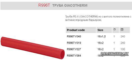

2. по поводу производителя труб остановился на 18*2 от КАНа, но как вариант предлагают присмотреть Giacomini 16*2, говорят удобнее ее укладывать не такая жесткая и по качеству не уступает КАНу, может кто пользовал ее, может у кого есть контакты где можно ее в полячинне приобрести и какой код нужно приобретать?

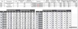

3. Ну и вопрос по теплоизоляции теплого пола. По КАНовской методичке получается, что при стяжке 6,5 см необходима толщина пенополистирола (ППС) с коэф. теплопроводимости 0,04 Вт/м2 для перекрытий над отапливаемыми помещениями 3 см, не отапливаемыми 8 см. У меня планируется отапливаемый цоколь (температура не ниже 15 градусов). Но как то нет доверия ППС, более привлекает пеноплекс. Скажите - стоит более 3 см брать, а тем более укладывать с перевязкой, например 3+2.
Спасибо.
---------- Сообщение добавлено в 19:19 ---------- Предыдущее было в 18:43 ----------

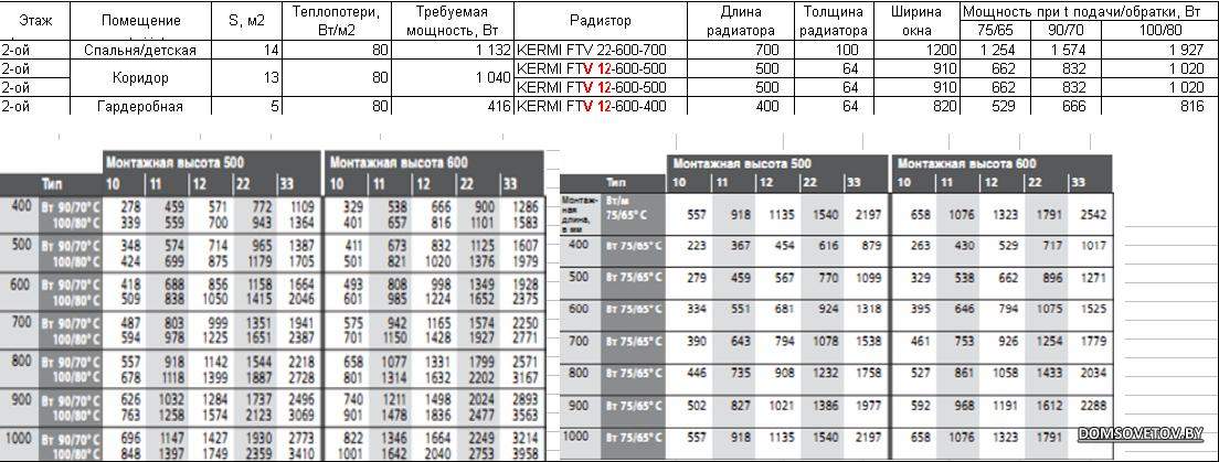

Потихоньку добрался к радиаторам на второй этаж.
планировка следующая:
Вопрос задавал уже на соседнем форуме, от одного компетентного форумчанина (А И) получен одобрительный ответ. Хотелось бы услышать мнение Ваше.
Планирую устанавливать стальные обогреватели KERMI с нижним подключением профиль V22. Взял грубо теплопотери 80 Вт/м2 (ооочень надеюсь, что они должны быть меньше) умножил на площадь и по температуре подачи обратки 75/65 выбрал радиаторы (расчет на фото), но все-равно как-то хочется увеличить на см 10 в ширине. Что скажите? И за это спасибо.
