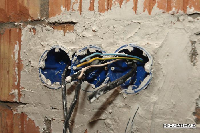

Репутация: 32
фото этого безобразия, что получилось

Сообщений: 1,250
Надо было все же после штукатурки это делать
Старый 23.05.2013, 22:25   #70 или 144330
Prosto
Регистрация: 28.05.2011
Сообщений: 2,303
Репутация: 32
Сообщение от майкл Посмотреть сообщение
ну да, аккуратнее было бы, но тогда все штробить пришлось бы.
