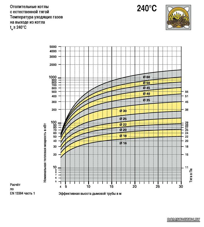

есть у шиделя картинки по подбору сечения дымохода.
из нее прекрасно видно, что тяга дымохода (справа, значения в Па), при одной и той же высоте дымохода, с ростом диаметра - растет. Т.е. чем больше диаметр, тем больше тяга.
А кто спорит?
Речь о резком увеличении сечения.

Сообщение от artexpress Посмотреть сообщение
Тяга определяется температурой газов, диаметром и высотой трубы, все просто - чем горячее газ, тем меньше его плотность соответственно он будет легче окружающего воздуха и будет подниматься вверх. Поднимаясь по трубе он, будто поршень создает за собой разряжение. Чем выше труба, и больше ее диаметр, тем сильнее разряжение.
И что произойдет если сечение изменится более чем на 10%? какие будут проблемы?
отвечу, если температура газов низкая (низкотемпературные котлы), то контактируя со стенками дымохода они могут остыть и будут два следствия - выпадение конденсата и ухудшение тяги.
Если температура газов высокая - то тяга увеличится.

Сообщение от Alessio Посмотреть сообщение
К большому сожалению в данном документе я не нашел тех самых Паскалей, которые требуют все производители котлов, каминов для обеспечения оптимальных параметров горения. Это так, подбор на глазок. Который не учитывает конструкций отопительных приборов.
Вот расскажите как при помощи данного документа подобрать диаметр дымохода для дровяного котла если у нас есть 1. Высота дымохода определяемая высотой здания (в моем случае это 5,5 м) 2. Необходимая тяга по паспорту котла - 20Па. 3. Температура дымовых газов по паспорту 180 градусов.
Куда смотреть в этих доходчивых таблицах?
