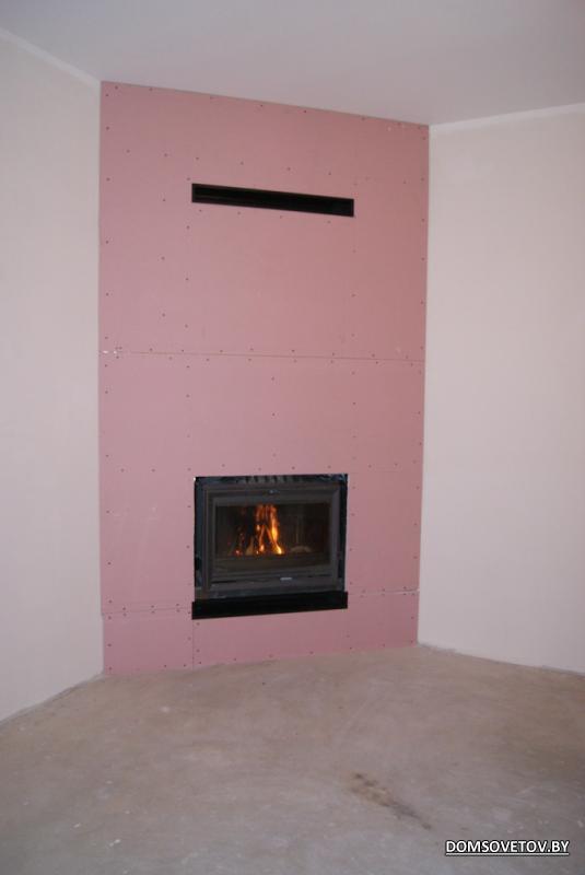

Камин выложен... работы приостановлены на неопределенное время....ждем изразец от производителя.Опять ждем.....
А где дрова лежать будут подготовленные и подсушенные?
В сухом и уютном сарайчеке я так мяркую... К каминьчику будут подносится в дизайнерской корзиночке по паре штук (для создания атмосфэры).

В пакете дрова лежат, в пакете...
