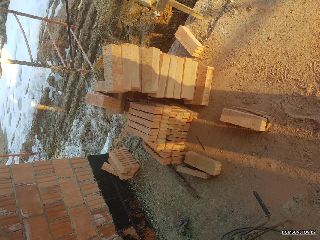

Привез арматуру и кирпич на оставшиеся работы. В целом изначальный план был все это дело заказать зимой до ожидаемого повышения цен и забрать уже по необходимости. Но по итогу все в срочном порядке завозил на участок потому что не захотел оставлять на складах.
Арматуру заказывал вот тут, так как здесь цены не повысились одномоментно как во всех других местах.

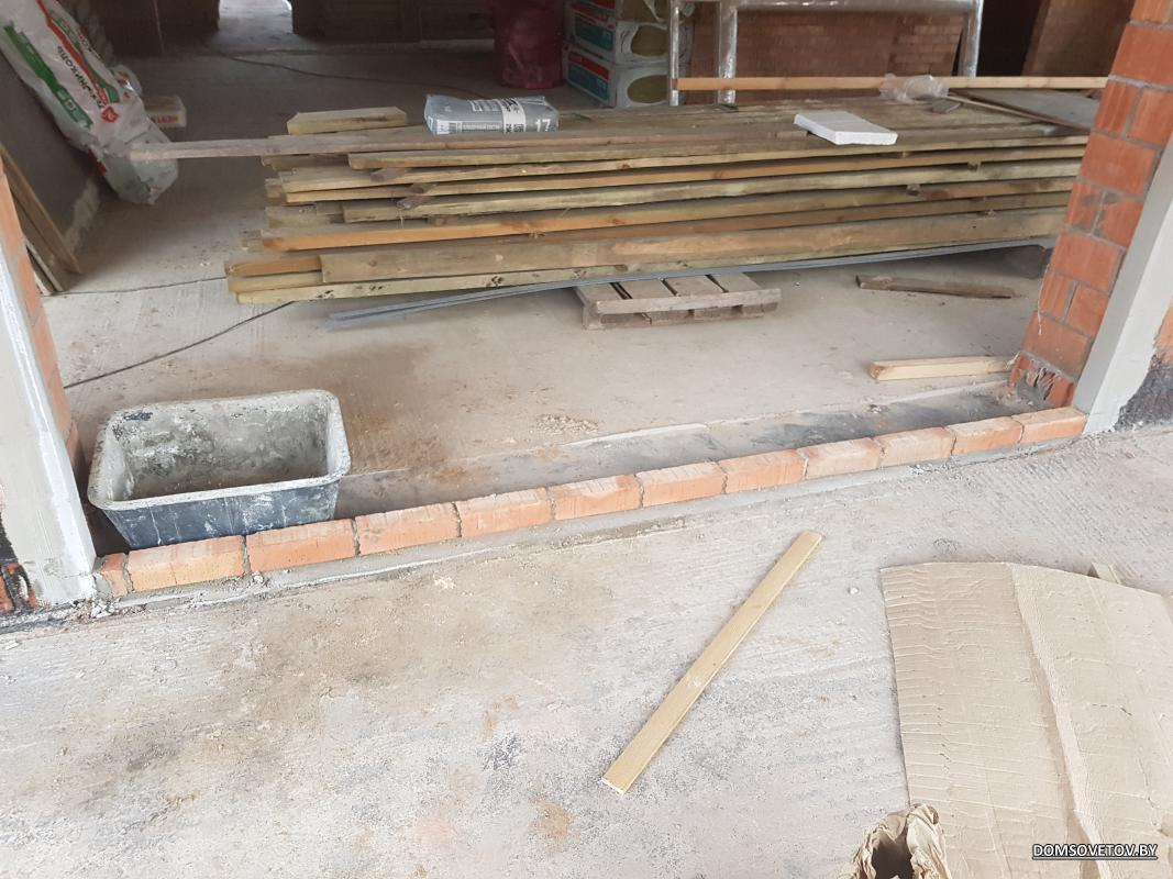

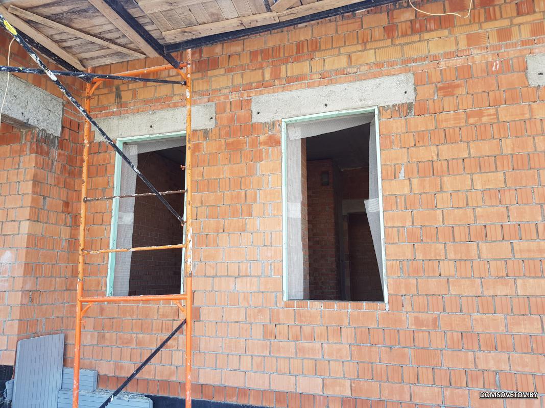

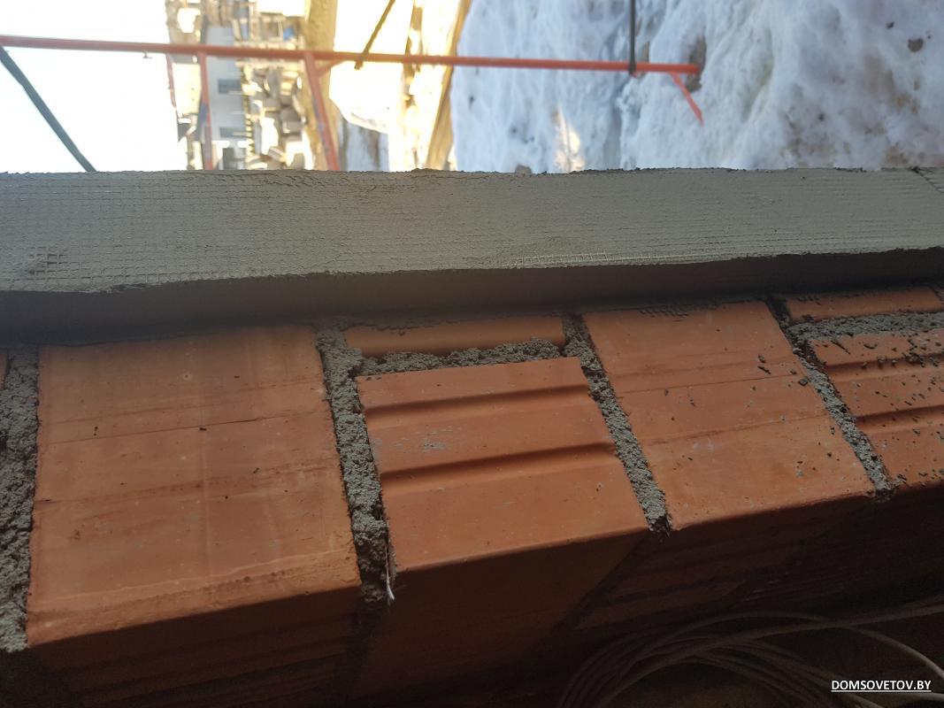

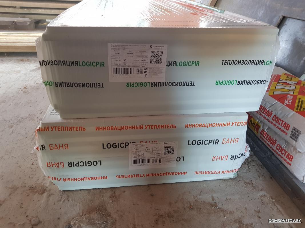

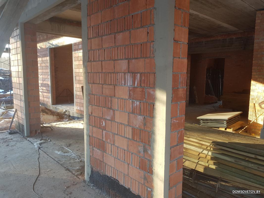

Позвонили оконщики и попросили забрать окна так как договор заключен еще в августе с 50% оплатой. Но до монтажа окон надо сделать теплый контур установки окна + выйти подрезаным кирпичом на нужную высоту. Для теплого контура решил использовать ПИР утеплитель, он в полтора раза теплее обычного пеноплекса, а так как у меня под теплый контур получается только 3см утеплителя, то здесь каждый см важен. 3см ПИР будет по теплотехнике как 5см пеноплекса, ПИР дороже пеноплекса, но мне на все контура надо 0.3м3 так что переплата совсем небольшая.
Так что покупаем ПИР утеплитель и запускаем фасадчиков чтобы они сформировали теплый контур: в плоскость установки окна сбоков и сверху клеится ПИР утеплитель шириной 80мм под раму окна и затем все это дело протягивается клеем с сеткой. В паралели также подрезаем кирпич и выводим окна в пол на нужную высоту.
