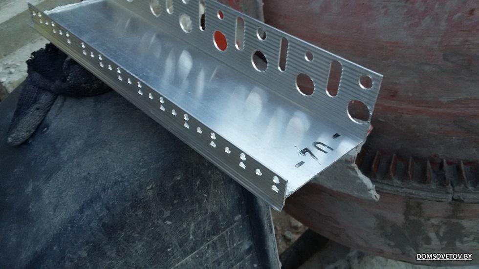

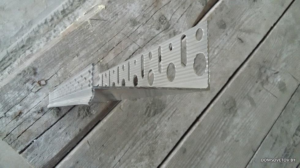

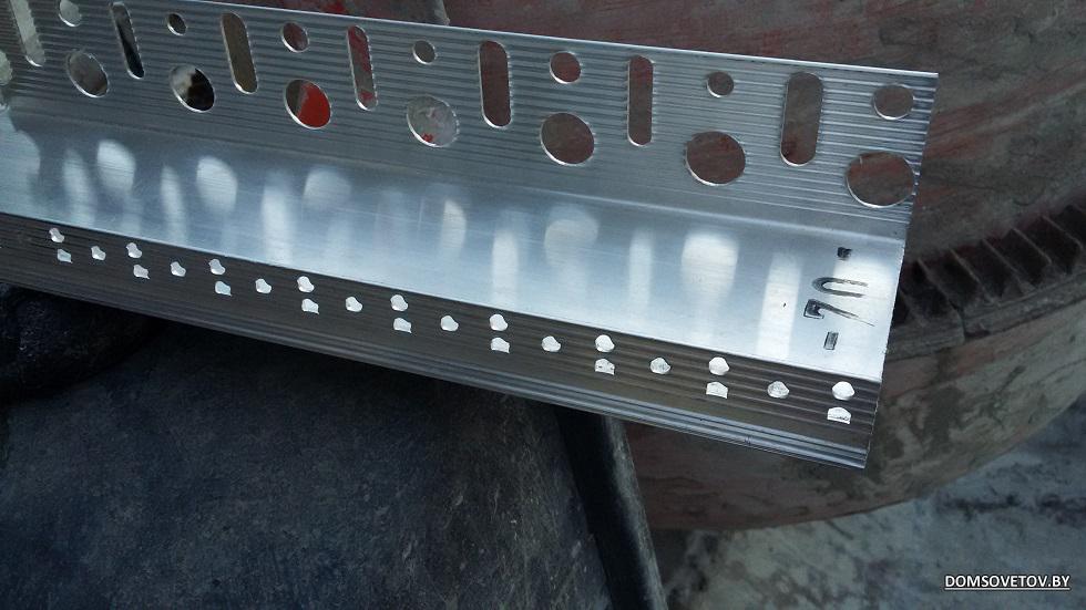

@illarion, не знаю как в минске, а в гомеле её нет. Привозили под заказ. По ссылке, как я вижу, это не такая планка и у неё другое назначение. Возможно про неё и говорили @mily, что гнётся и т.д. так как толщина её 0,4-0,5 мм.
Ту что я показал сделана из алюминия толщиной пару мм, по ссылке оцинковка. Моя стартовая, крепится к стене и является опорой для утеплителя, по ссылке назначение 'крепится на торец перед сеткой, для защиты торца', т.е. та же функция как у перфорированных уголков. Третье отличие - ширина. Алюминиевые кратно см, для любой толщины утеплителя. В частности у меня 7 см.

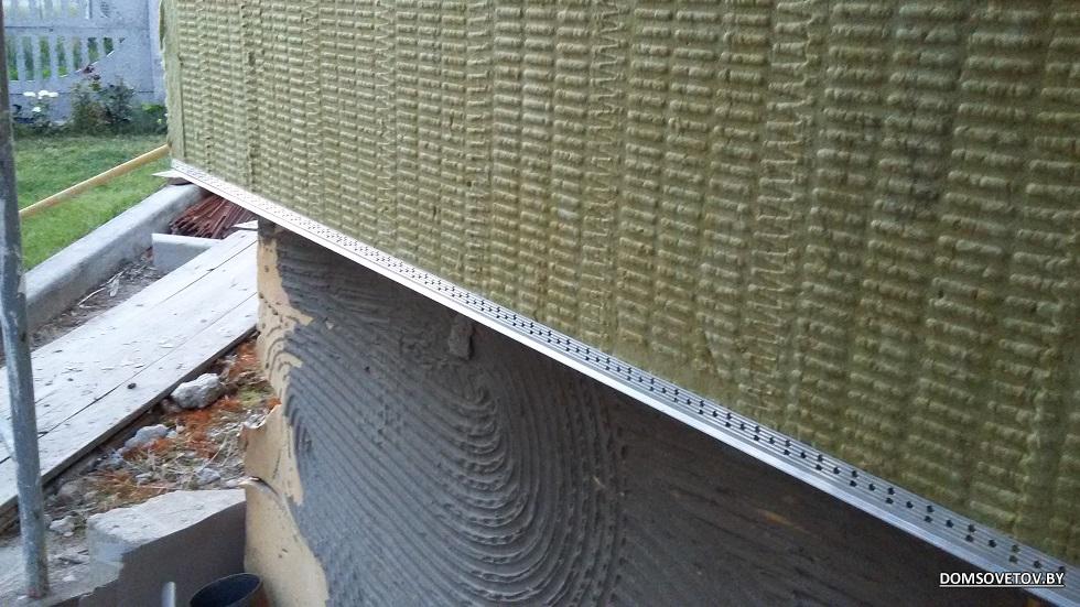

По ссылке "Длина изделия 2,5 м.п. (оцинкованная сталь),без перфорации" отечественного изготовления. Это совершенно другое изделие по качеству и характеристикам.
По поводу гнётся... Остался обрезок см 40, не смог руками согнуть. Естественно что 2 метра согнётся, но с креплением даже через метр достаточно прочно.
У меня закреплено через полметра.
Немного фоток обрезка, с разных ракурсов )

@Славка, вот сейчас хорошо рассмотрел. Капельник у вас большой. Я так понимаю, что сетка только до него будет доходить и обрезаться? Под низ не завОдиться?
Старый 20.06.2015, 22:44   #707 или 230284
Сообщений: 13,052
Нет, под низ не заводится, только на перфорацию до него. Или до края. Я ещё инструкцию не читал Но не под низ точно, там не за что её крепить.
