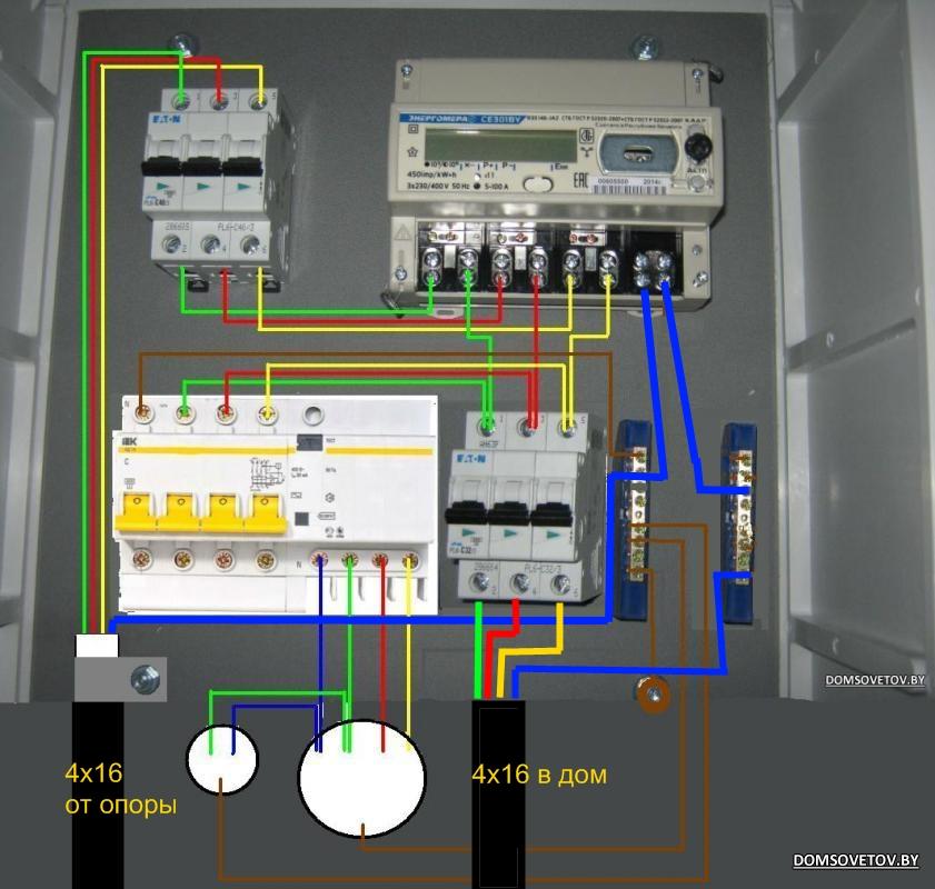

Сделайте заземление, на него и крутите "землю".
контур повторного заземления ДОЛЖЕН быть объединен в щитке с нулем и PE-проводник(заземлением)
если кроме контура повторного заземления делать ещё один контур заземления, то можно PE-проводник дома соединить со вторым контуром.

-AD-, так можно собрать, как на последнем рисунке? без второго контура.
Старый 09.01.2015, 12:07   #703 или 211926
-AD-
Аватар для -AD-
Регистрация: 25.05.2011
Адрес: д.Кирши(Заславль)
Сообщений: 705
да, у большинства так и сделано.

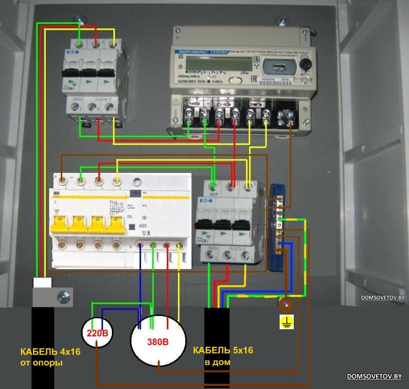

Нулевой и заземляющий проводники должны быть на разных колодках. Откройте любой фирменный ящик и вы увидите, что нулевая колодка еще и на изоляторах.

Ну уж нет... Ноль пусть себе живет, земля себе... не стоит смешивать.

7.1.36. Во всех зданиях линии групповой сети, прокладываемые от групповых, этажных и квартирных щитков до светильников общего освещения, штепсельных розеток и стационарных электроприемников, должны выполняться трехпроводными (фазный - L, нулевой рабочий - N и нулевой защитный - РЕ проводники).
Не допускается объединение нулевых рабочих и нулевых защитных проводников различных групповых линий.
Нулевой рабочий и нулевой защитный проводники не допускается подключать на щитках под общий контактный зажим.
---------- Сообщение добавлено в 14:55 ---------- Предыдущее было в 14:49 ----------
Честно говоря, я не понимаю попыток все уяснить и все знать. Это называется Горе от ума. Ведь вам всеравно будут делать проект люди которые с этого кормятся. Делайте по проекту ввод в ящик. А дальше упражняйтесь как вам нужно???
Старый 09.01.2015, 22:24   #709 или 212042
майкл
Регистрация: 22.07.2011
Сообщений: 1,257
Правильно?
Не совсем, после счетчика ноль с землей не объединяют. Нулевая шина, объединенная с землей, ставится до счетчика, на нее приходит ноль с опоры и без разрыва идет на счетчик. Со счетчика ноль идет на свою, отдельную шину, не имеющую контакта с землей. Ноль в дом забирается с последней шины

майкл, решил, что подключать буду кабелем 4х16 и делать второй контур заземления на дом (у всех соседей поголовно так сделано, говорят иначе не принимают)...
Сообщение от майкл Посмотреть сообщение
как то так...
