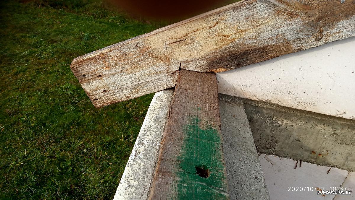

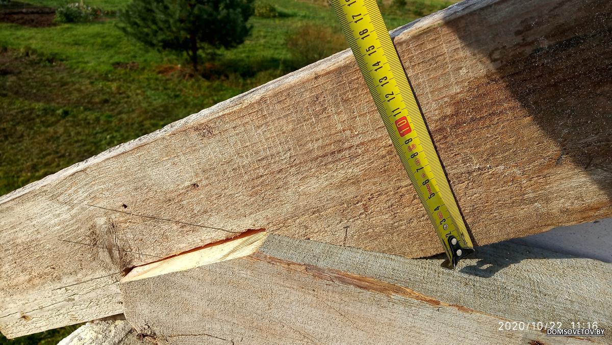

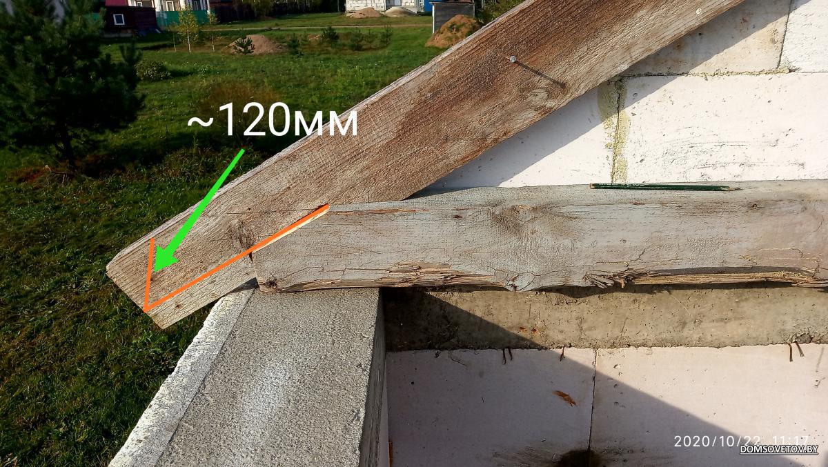

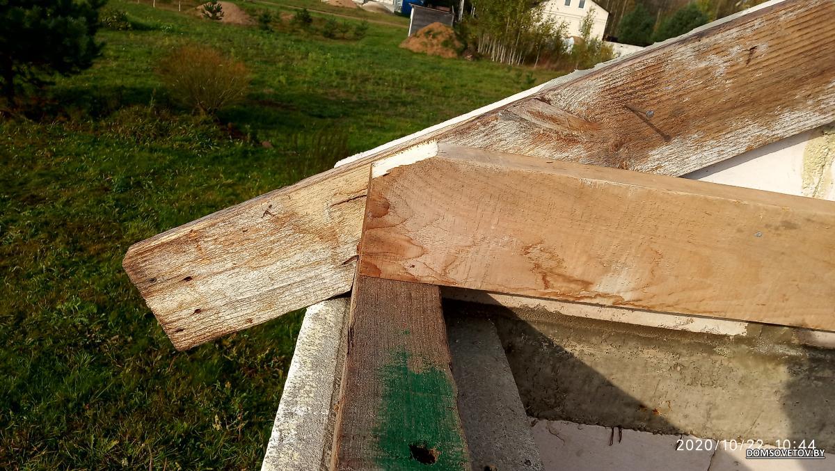

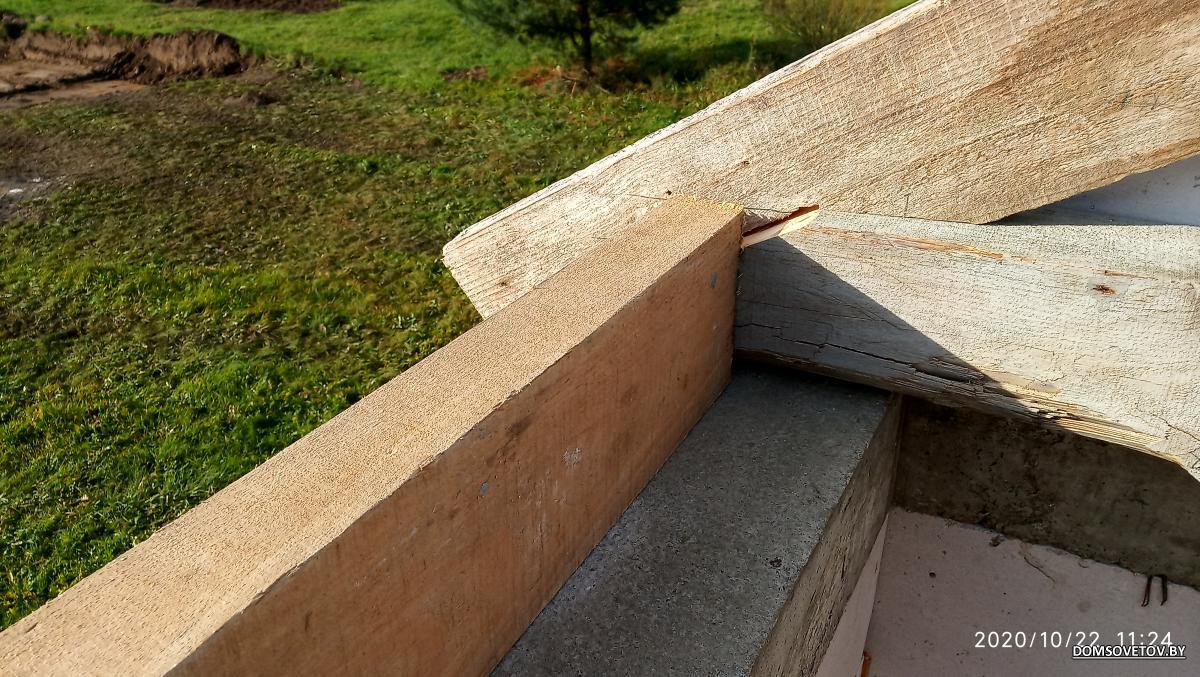

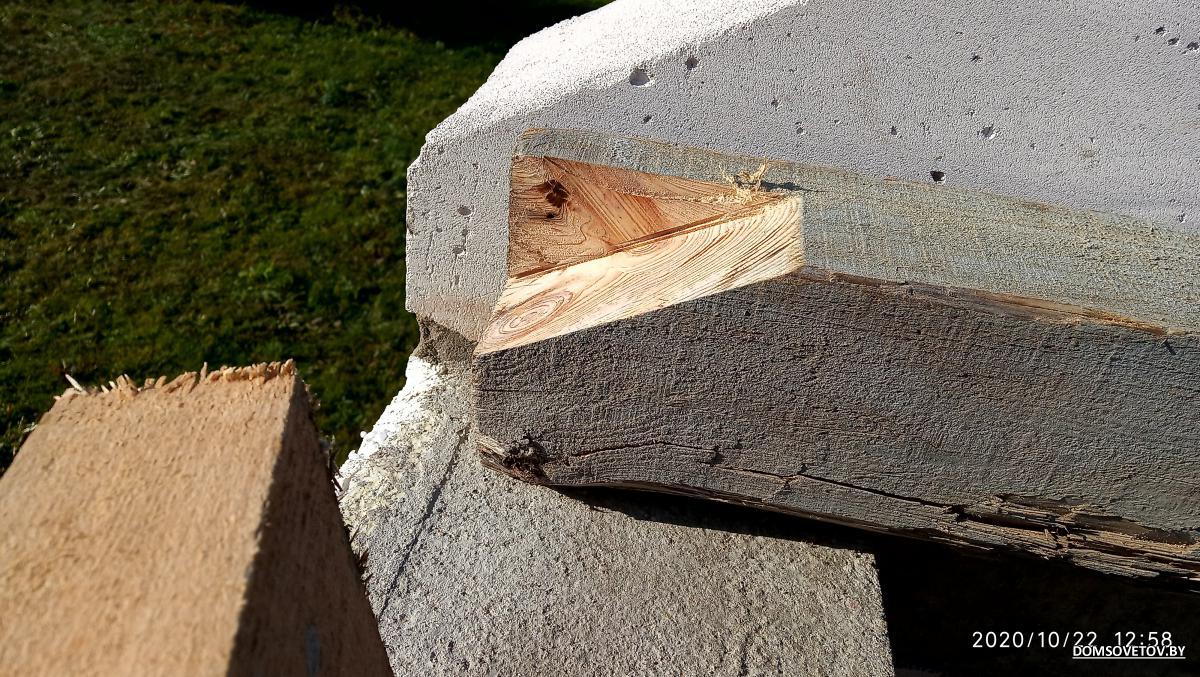

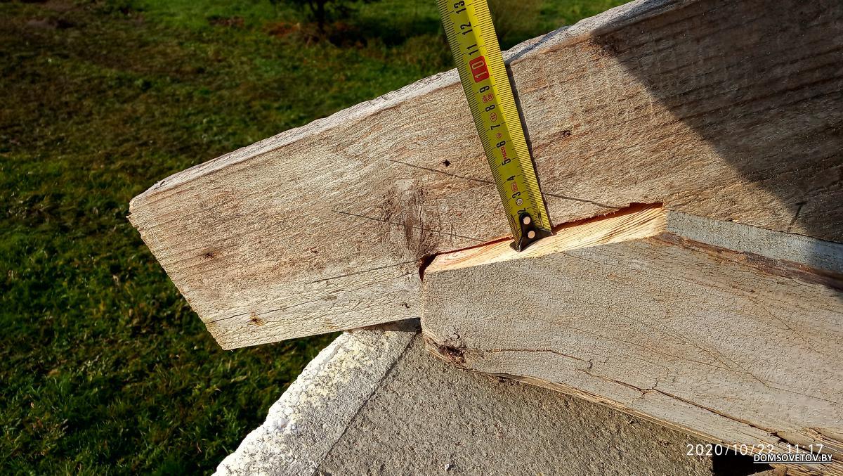

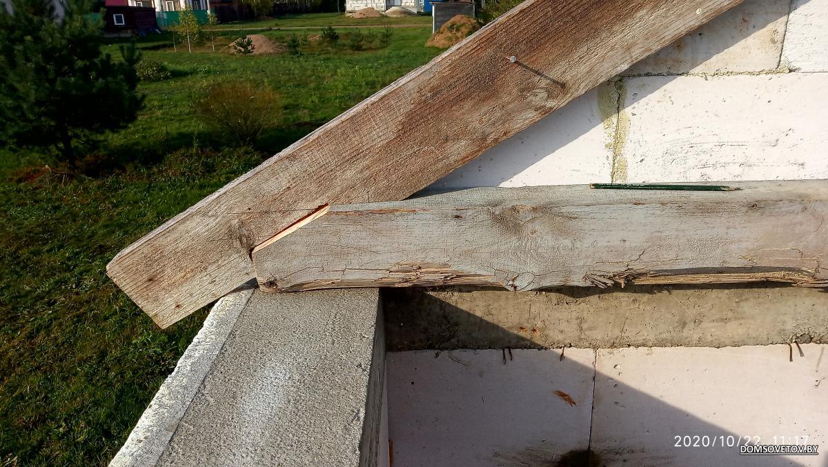

Старый 22.10.2020, 12:52   #715 или 326746
lёwa
Аватар для lёwa
Регистрация: 08.07.2011
Сообщений: 486
Согласен, с балками надёжно полностью.
Но напрашивается два пути (как в анекдоте).
Первый проще -- стропила на мауэрлат , с боку балка , каким-то образом раскрепить.
На фото мауэрлат хилый , он для наглядности...
Второй более трудозатратный. Но отподает необходимость в мауэрлате.
Балка сразу крепится к армопоясу уголком через небольшой анкер . Верхний угол балки подрезается. В стропильной ноге делается соответствующий вырез . Раскрепить скобой и гвоздями. Потом между балок можно заложить блоками или вставить куски досок , придав устойчивости ...
Что скажете ,??
Правда с сечением балок неопределился. Данный экземпляр 100на150. Может 50на150 или 70 на 150 пойдет? Пролёт 4.5 м по внутрянке , шаг 870 по центрам.
Последний раз редактировалось lёwa; 22.10.2020 в 13:05.
lёwa вне форума Ответить с цитированием
Старый 22.10.2020, 18:07   #716 или 326747
Сообщений: 15,764
маурлатом будет даже стропильная доска.
мауэрлат-это не балка. это пластина для распределения нагрузки поширше.,а не в узкое пятно(при отсутствии армпояса). просто привычка стала "законом".
я сам такой же простофиля..и армпояс и мауэрлат..прям против землятруса готовился.
доска плашмя-это упрощает крепёж стропил (не в армпояс же хреначить гвозди.)
так что положите стропильную ногу вместо мауэрлата и к ней всё крепите.
далайте проще.
не ну я тоже люблю красиво.
но задолбало уже "вырезать ножничками кружева."
раньшще стропила просто проволокой притягивали и скручивали.
Старый 22.10.2020, 23:32   #717 или 326750
lёwa
Аватар для lёwa
Сообщений: 486
Кстати , чтобы меньше " вырезать ножничками кружева.", можно ведь делать подрез на всю длину. Тем самым лобовая доска не будет такой массивной.???
Старый 24.10.2020, 07:29   #718 или 326762
Сообщений: 2,760
Я бы не срезал. Конечно зависит от свеса и от материала кровли.
При 1.5 метра свеса и 200 стропилах и дополнительных упорах в стенку у меня чуть провисла, при определенном освещении это заметно.
Не понимаю резон делать свес в пол метра, а то и меньше.

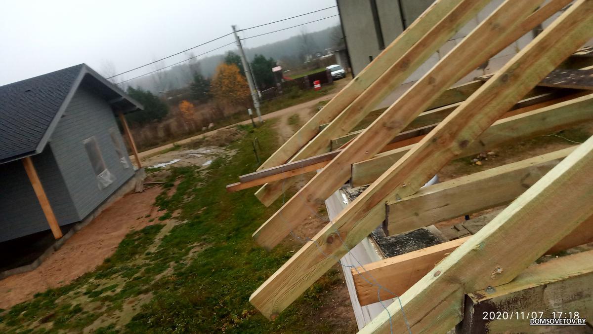

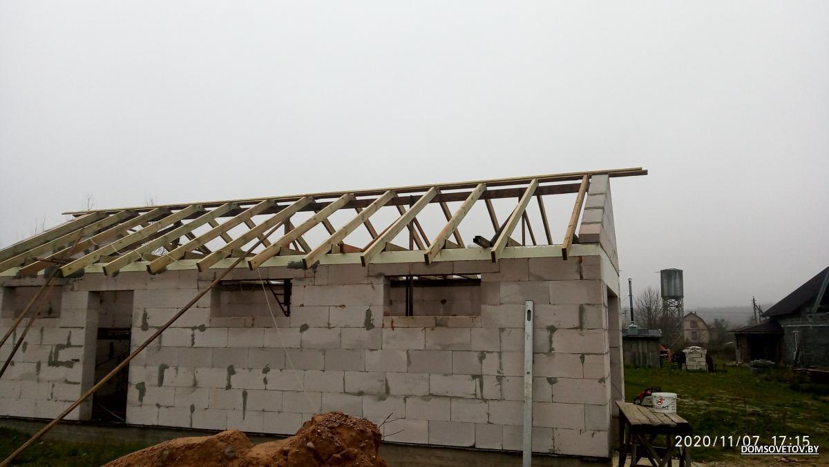

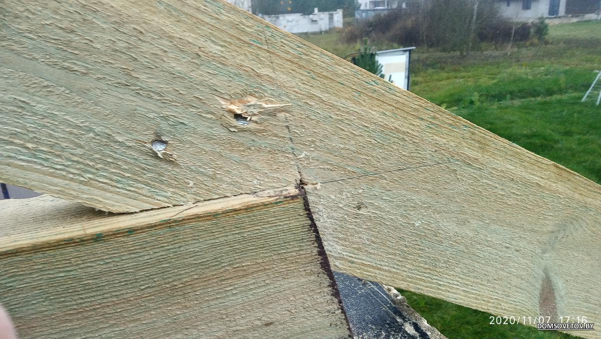

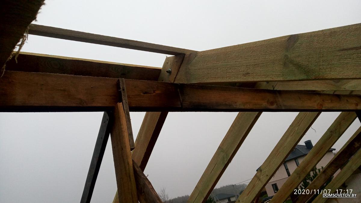

Старый 08.11.2020, 08:54   #719 или 326877
lёwa
Аватар для lёwa
Сообщений: 486
В общем получилось как-то так. Стропила 50 на 150 балки 100 на 150 , шаг по центрам ~850 -870.
Уклон градусов 25 -- 30.
Что-то замарочился -- и врезал стропила в коньке в полдерева . Сейчас думаю нахрена..... Внизу стропила закрепил гвоздями -- один 150 , два 120, ещё добавлю скобы.
Временный прогон разберу .
Короче , где что добавить ? Думаю ещё ригеля поставить.....
Старый 08.11.2020, 11:56   #720 или 326878
Сообщений: 15,764
конек длинный и тонкий? надо бы вставить столбики.
ну понимаешь? прогибаясь он передаст на стены.
тут же динамика..либо без конька (без защемления на нем)
(ну есть конструктивы либо либо. их смешивать смысла нет)
а вцелом норм.
