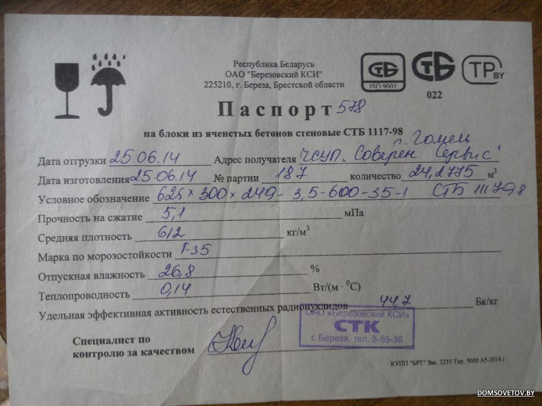

Я, во первых про теплее холоднее ничего не писал, по тому как мне до одного места этот показатель. Но как вы написали в 2 раза, не нужно этого писать, это трындёж чистой воды. Выложу фотку соих бумажек блоков своей партии из которых у меня дом. И главные цифры, которые мне там нужны были, совсем не характеристики теплопроводности. Средняя плотность и прочность на сжатие. Вот это еще куда ни шло материал, но тоже до кирпича далеко.

@Юра Добриденев, дак вот именно эти характеристики на вашей бумажке не подкреплены заводом в лабораторных испытаниях, ибо их они скрывают.

Какие не подкреплены ? Прессом жимануть блок и записать показатель ? Это можно провести даже в лабе технаря любого технического. Это делают производители в своей лабе для каждой партии.
Или средняя плотность не подкреплена ?
А на счет теплопроводности, хоть там 0,14, хоть 0,15 или 0,13, до одного места, это все хрень, которой манагеры забивают мозг потребителю.
К слову, заказывал B3,5. 5,1 получилось по факту у этой партии, говорят всегда так, чем больше плотность, тем больше отклонение от заявленных характеристик на сжатие, в большую сторону. Пилить только труднее из за плотности и тяжелее трохан, зато можно крутить что хочешь и в любое место и плиты любые монтировать на простенки любой ширины, хоть в пол блока. И окна с ноги не улетят после прорезания пены.
