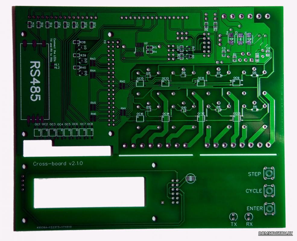

Как раз сейчас покупаю детали для дальнейшей распайки кросс-платы, пока в доме холодно, не работается там, есть немного времени попаять.
Практический вопрос, ответ на который не очевиден - клемники на плате под винт имеют шаг 2,5 или 2,54? С остальным вроде разобрался, номинал предохранителя входного не указан, выбрал пока на 2.5А. Думаю только что с твердотельными реле сделать, не планирую их в принципе использовать, наверное накидаю схему через маломощные твердотельники на реле.
В первой версии платы (с твердотельными реле и "горизонтальным" расположением малины) - клемники входов имеют шаг 2,54. Во второй (с электромеханическими реле, дисплеем и "вертикальным" расположением малины) -2,5. Вечером посмотрю точно, но должно быть так.

В первой версии платы (с твердотельными реле и "горизонтальным" расположением малины) - клемники входов имеют шаг 2,54. Во второй 2.1.0(с электромеханическими реле, дисплеем и "вертикальным" расположением малины) -2,5. Вечером посмотрю точно, но должно быть так.
Эх, ввел в заблуждение В первой версии 2.0.0 шаг клемников 5 мм, во второй 2.1.0 (см.фото) - 2,54 (т.е. аналогично как порты GPIO малины). По выходам в обоих случаях шаг клемников 5 мм.

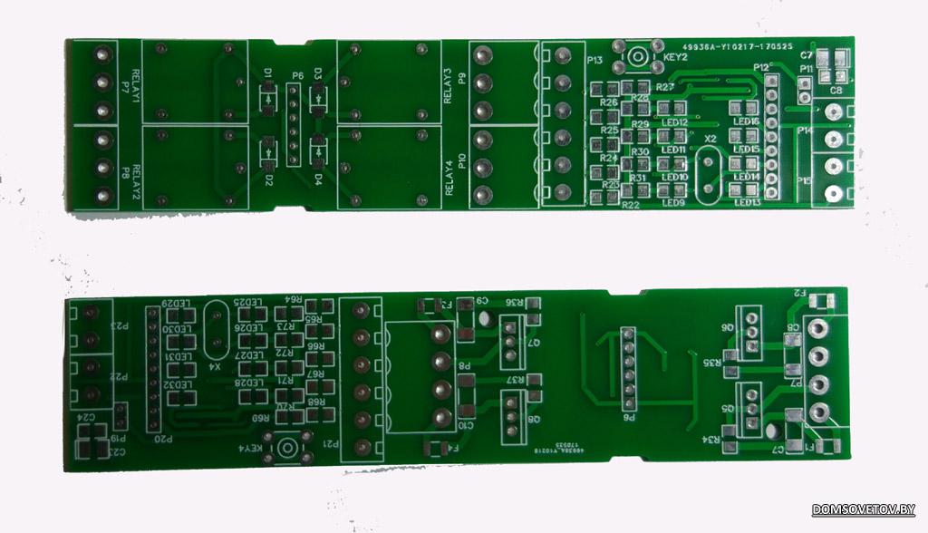

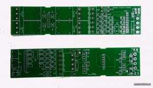

Тут еще осталось две платы под контроллер с управлением RS485 - один с семисторными выходами, второй с релейными. Описание контроллера см.ЗДЕСЬ
У кого есть желание собрать такой контроллер, обращайтесь, платы контроллера отдам безвозмездно, т.е. даром

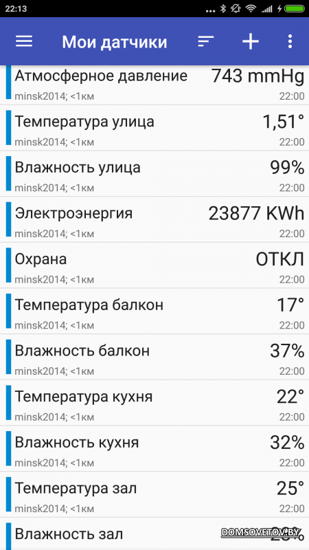

Вот только реализовал передачу данных со своей системы на "Народный мониторинг". Кстати, смотрю по Минску, да и вообще по Беларуси довольно много транслируется датчиков на этот ресурс. Кому интересно, можете почитать здесь - https://whp.home.blog/
Или тут - http://***********.com
Кстати, вот так выглядит через приложение смартфона информация о датчиках и устройствах транслируемая через "Народный мониторинг":

@Michael., почитал про народный мониторинг, спасибо за полезную информацию. Очень удобно за наблюдения за домом, тем более что информация выводится в приватном режиме. И как я понял можно настроить оповещение при выходе параметров за установленные границы - в статье об этом не говорилось.
В статье много о чем не говорилось - я же не делал обзор "народного мониторинга", а описывал принцип передачи показаний с WebHomePi на этот ресурс. Там еще много чего интересного есть, например, передача не только показаний с различных датчиков, но и дискретных состояний (on/off). Довольно удобно контролировать состояния нагрузок или, для примера, состояние охранной сигнализации. Вот тут и оповещение пригодится, о котором Вы упоминали
