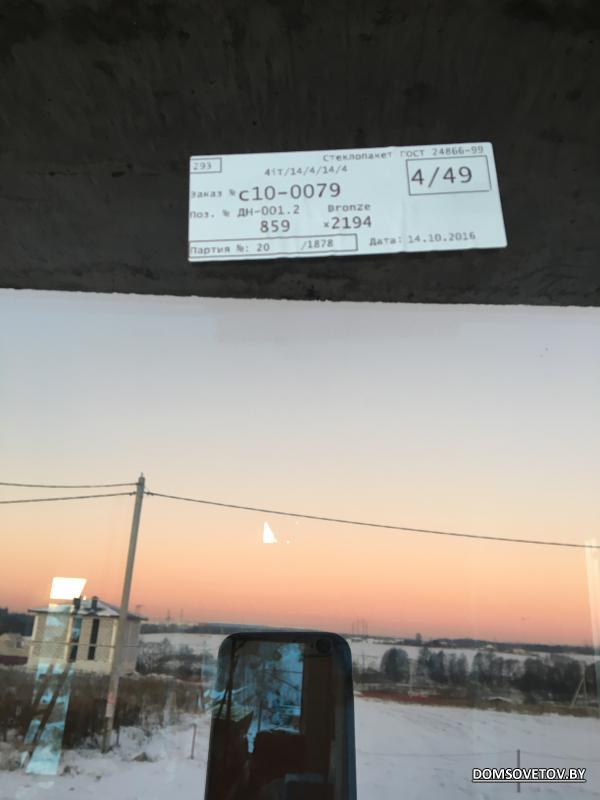

Стекло в входной группе переставили как и в двери: этикеткой на улицу. Вот к слову сама этикетка:

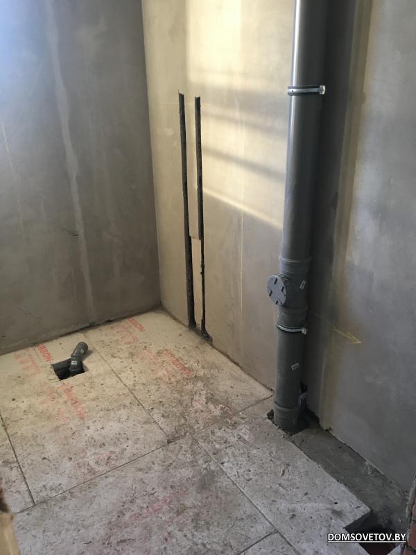

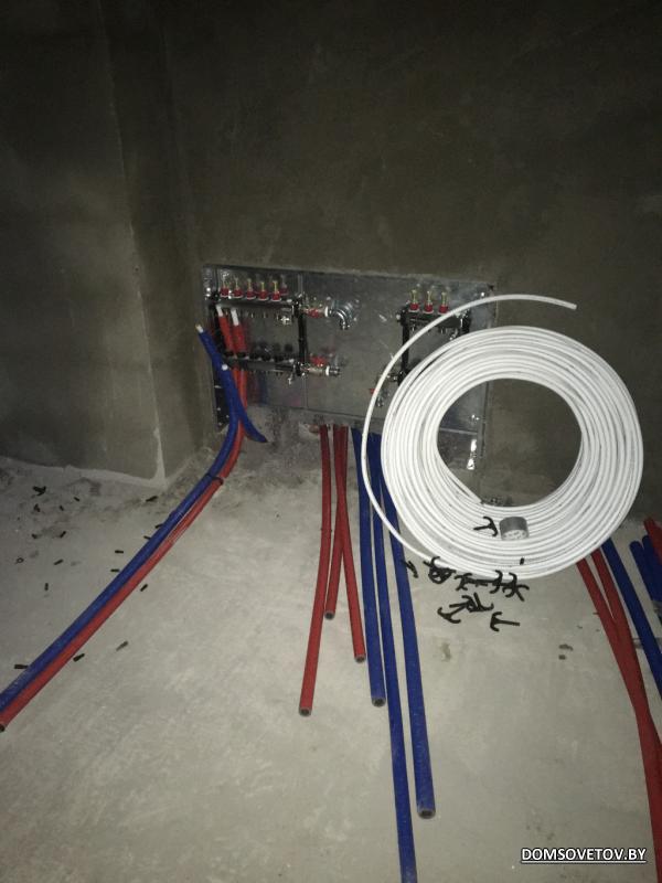

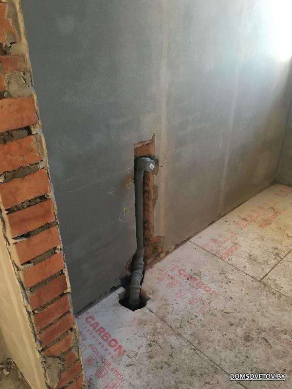

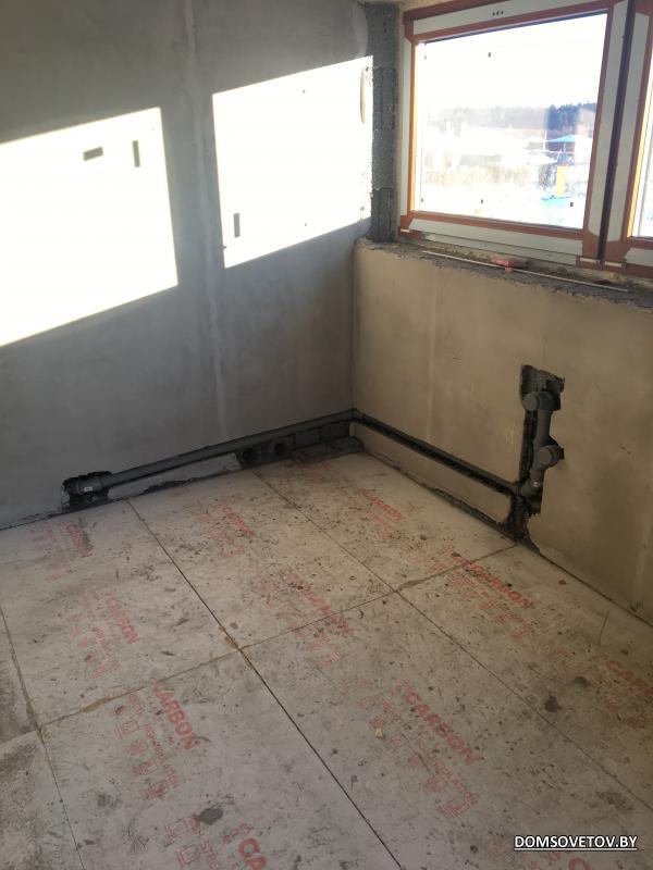

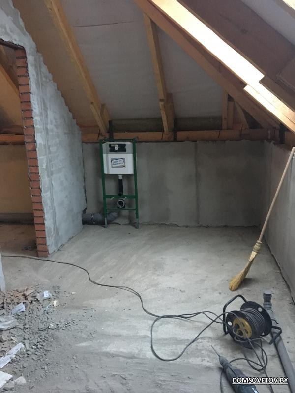

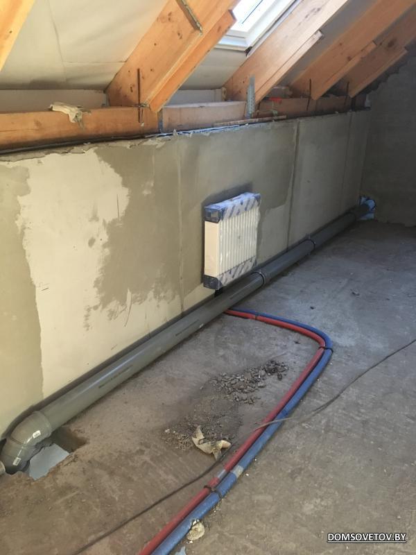

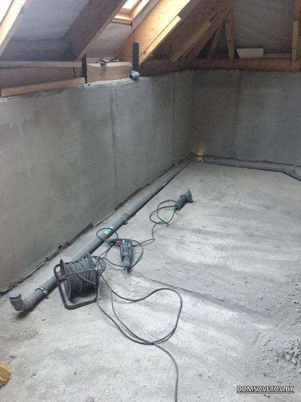

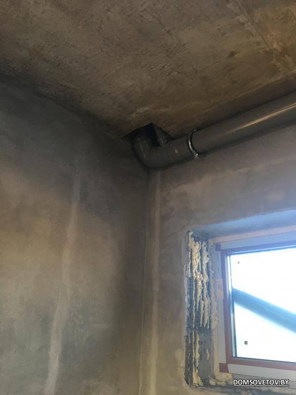

Финишировать со штукатуркой осенью не получилось, но зато движется работа по сантехнике. Провели почти все трубы канализации, развели все радиаторы. В скором времени ожидается прокладка водопровода.

А как вы эти серые 100мм на полу будете прятать? Там точно в проекте так?

может там 100мм утеплителя на полу будет?

Утеплителям по проекту 5 см. По проекту не так, потому как планировку немного изменил на втором этаже. Эти трубы проходят по гардеробу, будет ступенька после радиатора. Учитывая что там всеравно полки или что-то типа того, то эта ступенька спрячется.

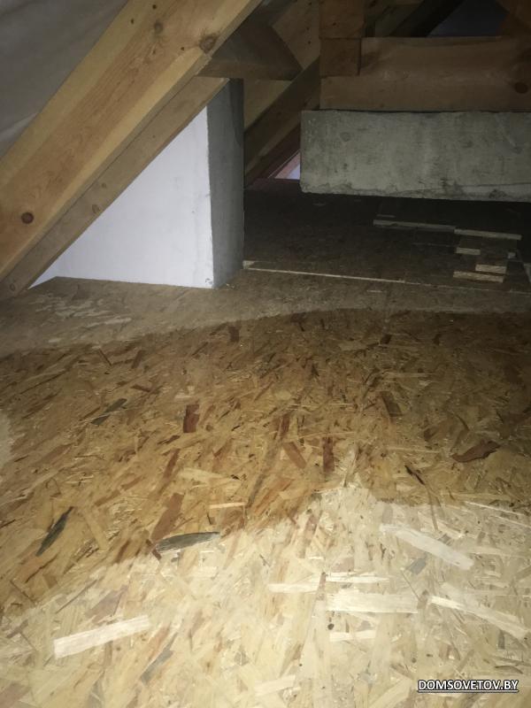

Сегодня при осмотре смонтированных труб в санузлах мансардного этажа, наткнулся на лужу
Залез на чердачное пространство, а тм вот такая лужа:
С верху на стропилах и мембране все сухо, да и во время дождей ниразу нигде ни капли небыло. Я так понимаю что задуло снега, а сейчас он растаял. И задувание происходит через перехлест мембраны. У меня нахлест порядка 15 см и похоже этого не достаточно.
Буду думать как этот перехлест проклеить надежно, скотч который для этих целей у меня был не справляется, расклеивается. Нужно что-то другое.
