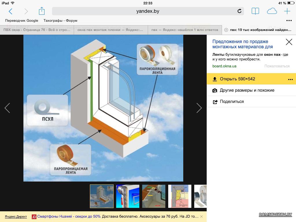

Такому спецу стыдно не знать, что кроме ПСУЛ снаружи применяется паропроницаемая мембрана, которая выпускает влагу из пены, но не пускает внутрь.

@Densy, а что за она? какая у нее стойкость к УФ?

Сам сегодня на стройрынке видел, шириной около 10 см две клейких полосы по краям. Да и у монтажников, что будут окна ставить она тоже есть. Вот насчет стойкости к УФ сам сомневаюсь, так как мембрана подкровельная 4 месяца максимум УФ держит, эта походу из того же материала.
Пример ленты в конце статьи
http://www.diy.ru/post/2843/
Вот еще фото
---------- Сообщение добавлено в 22:45 ---------- Предыдущее было в 22:22 ----------
Вот кстати про стойкость к УФ. Как и предполагал от 4 до 8 месяцев. Думаю что 8 месяцев даже за уши притянули. Самые дорогие подкровельные мембраны имеют стойкость к УФ максимум 4 месяца. Короче, фуфло эти ленты. Их самих рекомендуют защищать от УФ.
http://www.meesenburg.ru/upload/down...роницаемая.pdf
http://www.robitex.ru/page/catalog_18.php
Все стало на свои места. Стизу- да, лентам- нет!

Сообщений: 6,547
Сообщение от Densy Посмотреть сообщение
документ на её соответствие требованиям, выложи.
6.8.1 Наружный слой монтажного шва должен быть водонепроницаем при дождевом воздействии
при заданном (расчетном) перепаде давления воздуха между наружной и внутренней поверхностями
монтажного шва.
7.6 Изоляционные материалы наружного слоя монтажного шва (не защищенные при эксплуатации от воздействия солнечных лучей) должны быть устойчивы к УФ облучению (суммарная доза облучения лицевых поверхностей при проведении испытаний— не менее 5 ГДж/м2).
7.7 Прочность сцепления (адгезия) ленточных и пленочных материалов наружного слоя монтажного шва с поверхностями проемов и коробок блоков должна быть не менее 0,03 МПа.
7.8 Коэффициент паропроницаемости материалов наружного слоя монтажного шва должен
быть не менее 0,15 мг/(м·ч·Па).
Степлером будешь обеспечивать сцепление с материалом стены ? На сертификации, наверное, тоже степлером лупили ту ленту в кирпич и ГС ? А от солнца половой краской красить, только уже сами ленты. Удачи

@Юра Добриденев, ты читать умеешь? Я НАПИСАЛ ЧЕРНЫМ ПО БЕЛОМУ, ЧТО БУДУ МАЗАТЬ СТИЗ А НЕ ПРИБИВАТЬ СТЕПЛЕРОМ. Ты написал, что таких лент нету, я тебе привел пример, что есть, а соответствуют они гостам или нет это второе дело, хотя фирмы их выпускающие сертификат на них как то получили. Ты походу читая видишь только то, что хочешь видеть. Давай не начинай срачь, мне в 1.00 автобус встречать, ты тоже вижу поздно ложишься, успеем много тут намусорить, модератору потом опять за нами подчищать прийдется. Просто признайся, что тебя умыл дилетант в окнах. Прими поражение достойно.

Умывака, сертификат соответствия выложи, я так туалетную бумагу могу лентой оконной назвать. Сам же понял, с восьмого раза, что это кусок дерьма, а не материал для устройства наружного шва, умыл так умыл, полотенце не подашь вытереться ?
Люди адекватные ЧЕРНЫМ ПО БЕЛОМУ через 16 минут посты не редактируют, победитель.
---------- Сообщение добавлено в 00:11 ---------- Предыдущее было в 00:02 ----------
Может где во временном сортире щели ей и можно заклеивать чтобы не дуло, если прилепить получится и если солнце в этот же день липучку не расплавит. Но ничего, можно потом стэплером пристрелить.

Вобщем, понятно. С таким же успехом можно кусок тайвека отрезать и прилепить. Мазать буду стизом
