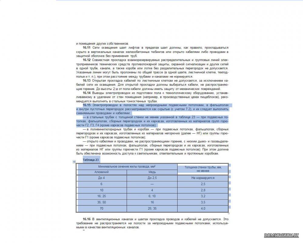

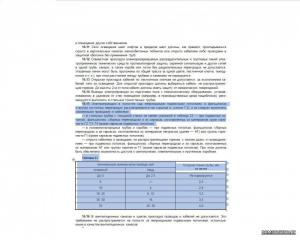

Стэлс
Аватар для Стэлс
Регистрация: 23.03.2012
Адрес: Минск/Колодищи
Сообщений: 1,883
Сообщение от Valery_SY Посмотреть сообщение
Ткните носом, где толщина 3мм?
нCICТЭМЫ ЭЛЕКТРААБСТАЛЯВАННЯ
ЖЫЛЫХ I ГРАМАДСКIХ БУДЫНКАЎ
Правiлы праектавання
ТКП 45-4.04-149-2009
Точно помню, что только в стальных трубах при сгораемых потолках/стенах. Я с электричеством на Вы и шепотом, но когда рыл инфу для себя по проводке в бане неоднократно видел в нормативах, в т.ч и при проходе транзитом через дерево(у меня бревно).
Объясните, как правильно приготовить и соединить сталь.
подготовка-зачистка болгаркой. Практически как и для водопровода-сварка и резьбовые соединения. Так по нормам. Здравый смысл подсказывает, что это сильное перебдевание, но каждый самострой окончательные выводы делает сам..
---------- Сообщение добавлено в 10:00 ---------- Предыдущее было в 09:58 ----------
нашел файлик свой с выдержками:
Электропроводки в полостях над непроходными подвесными потолками, в фальшполах
и внутри пустотных перегородок рассматриваются как скрытые (с учетом 7.2), и их следует выполнять сменяемыми проводами и кабелями:
— в стальных трубах с толщиной стенки не менее указанной в таблице 23 — при подвесных по-толках, фальшполах, сборных перегородках и их каркасах, изготовленных из материалов групп горю-чести Г2, Г3, Г4 (кроме каркасов подвесных потолков);
— в поливинилхлоридных трубах и коробах — при подвесных потолках, фальшполах, сборных перегородках и их каркасах, изготовленных из материалов негорючих (далее — НГ) или группы горю-чести Г1 (кроме каркасов подвесных потолков);
— открыто кабелями и проводами, не распространяющими горение, с низким дымо- и газовыделе-нием — при подвесных потолках, фальшполах, сборных перегородках и их каркасах, изготовленных
из материалов НГ или группы горючести Г1 (кроме каркасов подвесных потолков). При этом должна быть обеспечена возможность доступа к светильникам, ответвительным и протяжным коробкам
---------- Сообщение добавлено в 10:12 ---------- Предыдущее было в 10:00 ----------
Valery_SY,только при прохождение через дерево стальная гильза с толщиной от 3мм, а далее в зависимости от сечения провода-до2,5кв.мм-толщина не нормируется, от 2,5 до 4кв.мм--толщина2,5мм и т.д., см. таблицу
