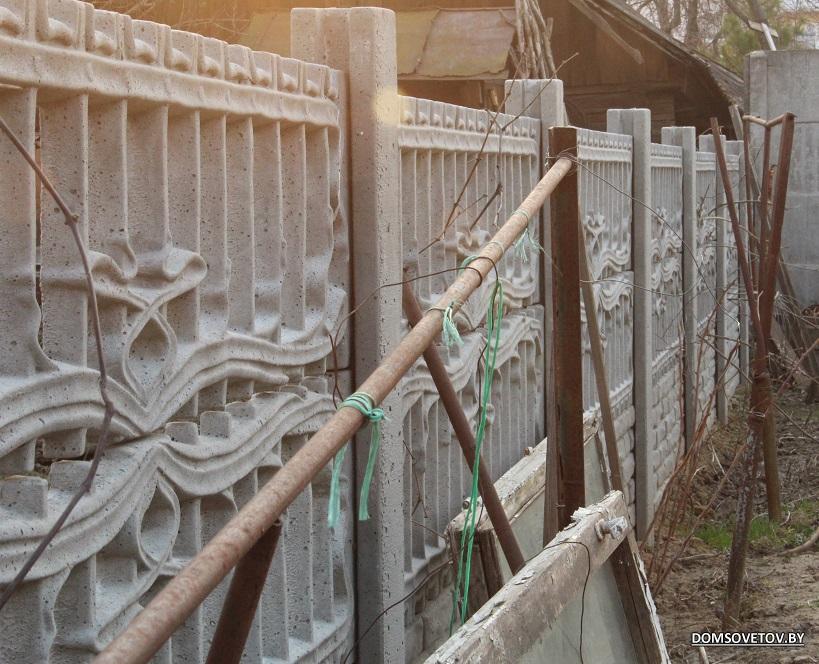

Не понимаю, как столбики остаются в плоскости после установки? ). Ведь небольшой толчок плитой и его повело. А потом (с установленными плитами) выровнять уже не просто

evg, Так их же трамбуют во время монтажа, а плиты на кирпичик опираются Ничего не мешает и бетоном залить с полностью собранным забором. Да и подпорки никто не запрещал.
Не разу в городе не видел чтоб забетонировали столбы, а через пару дней приехали монтировать
зы. Кстати верхние плиты (на 2х метровом) у меня ставили самыми последними, после монтажа всего забора (как на видео). Я так понимаю, что этого времени достаточно, чтоб бетон прихватило.

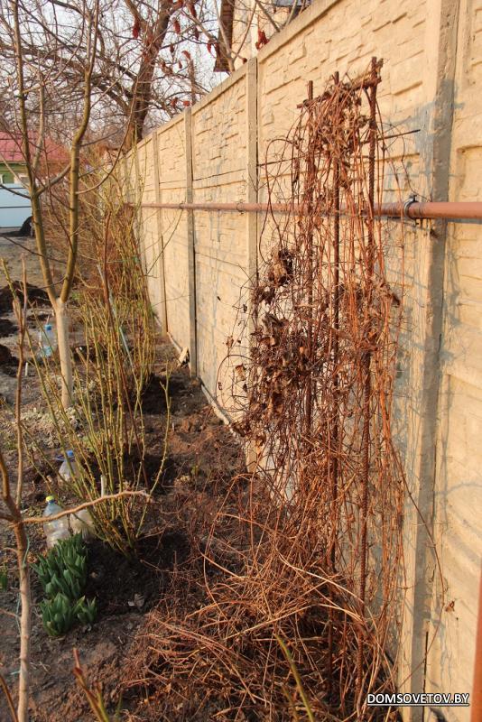

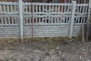

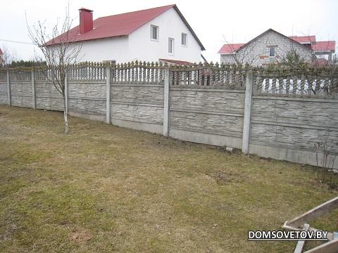

Обещанные фотки забора.
Полтораметровый "светопрозрачный".

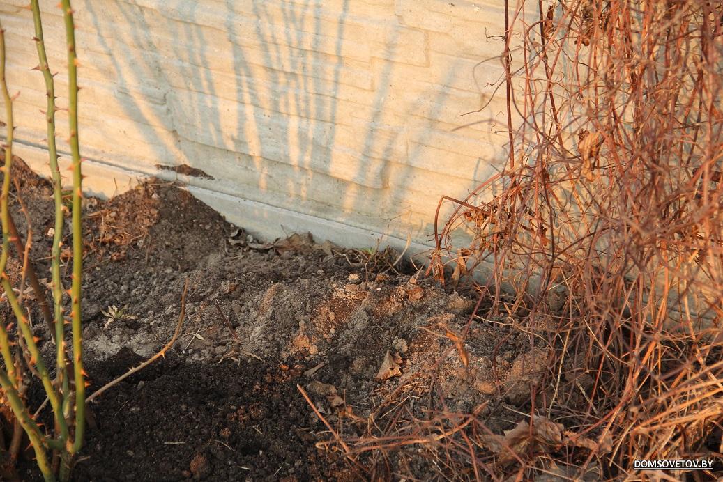

Столбики утапливались не до конца, зазор между плитой и землёй в среднем 10 см, прикапывался.

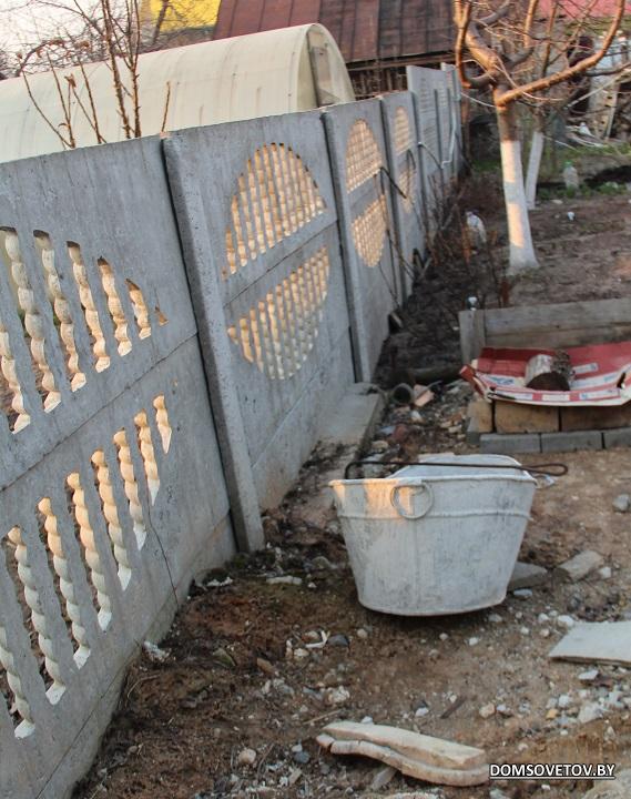

Ещё один 1,5метровый, думаю видно, что первая панель почти вся под землёй, а дальние висят в воздухе на 20 см

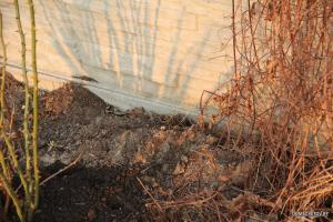

2х метровый. Засыпана половина нижней плиты, с одной стороны естественно.

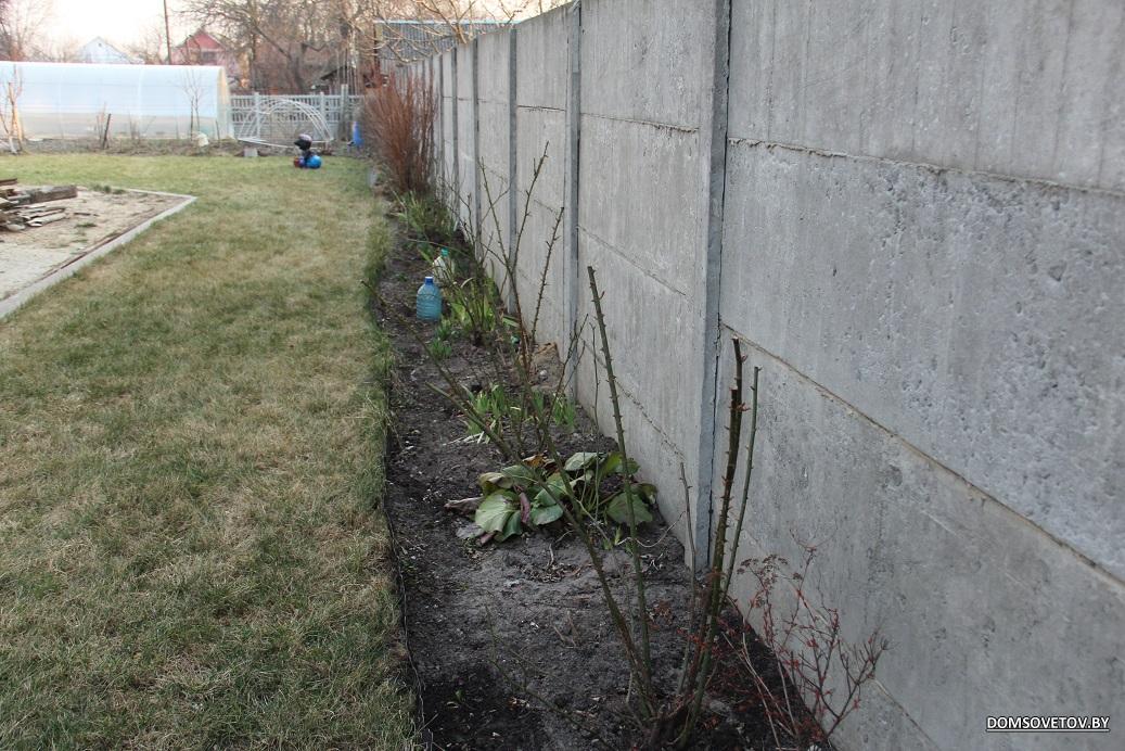

Ещё один. Почти вся 50 см панель под землёй. Практически подпорная стенка. Чтоб не раздавило плиту был подлит бетон.

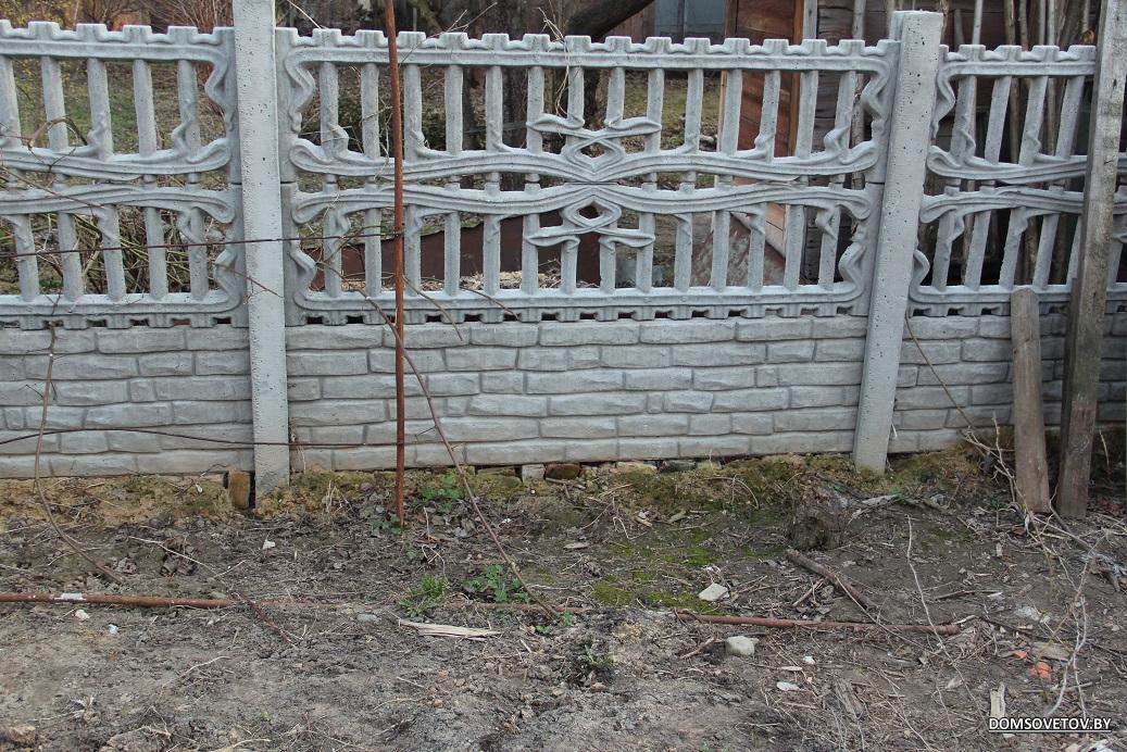

Этот же забор дальше, но висит в воздухе больше 20 см. Дыра под плитой закрыта а/ц листом и засыпана.
Чтоб был понятен перепад

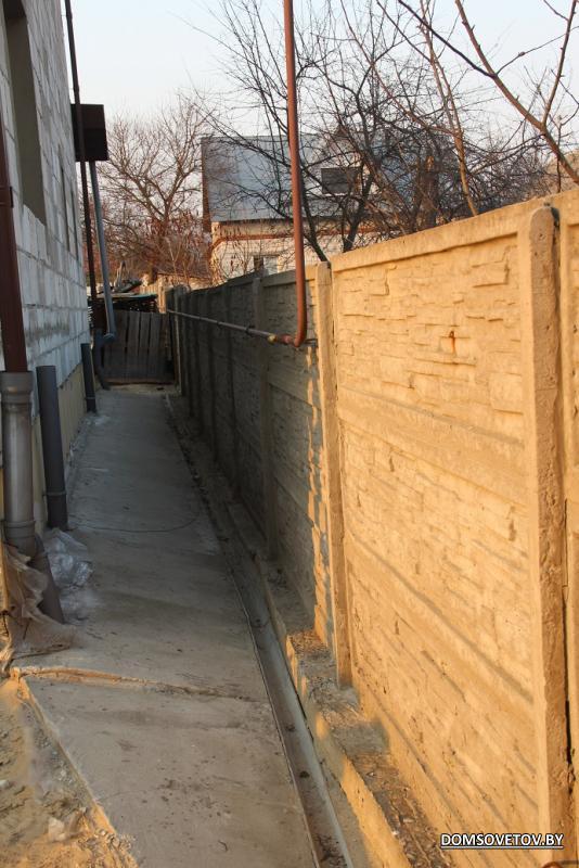

Ко всему прочему столбики забора используются и для прокладки газовой трубы.

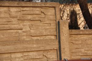

О как. У меня тоже перепад был. Но я против дырок под забором и такого частокола сверху. Поэтому я к плитам, которые по 50 см высотой, брала доборы по 25. И вниз их.
Старый 28.03.2015, 17:35   #756 или 221116
Сообщений: 12,659
не в курсе таких доборов. Да и дырок у меня снизу нет по причине подсыпки участка. В некоторых местах перепад с соседями больше полметра, а забор работает как подпорная стена.

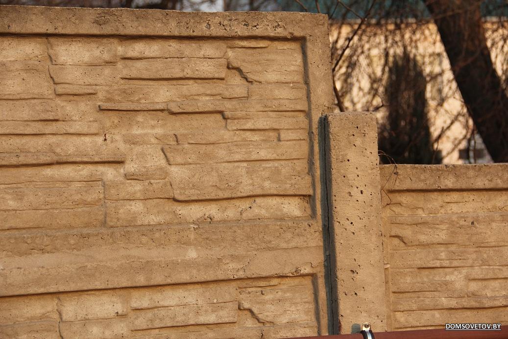

Во, сходила, сфоткала.

не встречал таких доборов. Добор просто гладкий без рисунка?
magari, дай контакты у кого брала!?
Старый 29.03.2015, 02:36   #759 или 221156
Сообщений: 6,711
VAR, тогда, 7 лет назад не делали доборы под основные панели (я про рисунок). просто во такая фигня без рельефа.

У нас в бресте такие доборы многие делают. Делают с таким же рисунком как основной забор. Многие в столбы 1,5 м высотой, засовывают 4 панели-три по 50 см и одну 25 см. Получается, забор 1,75 м
