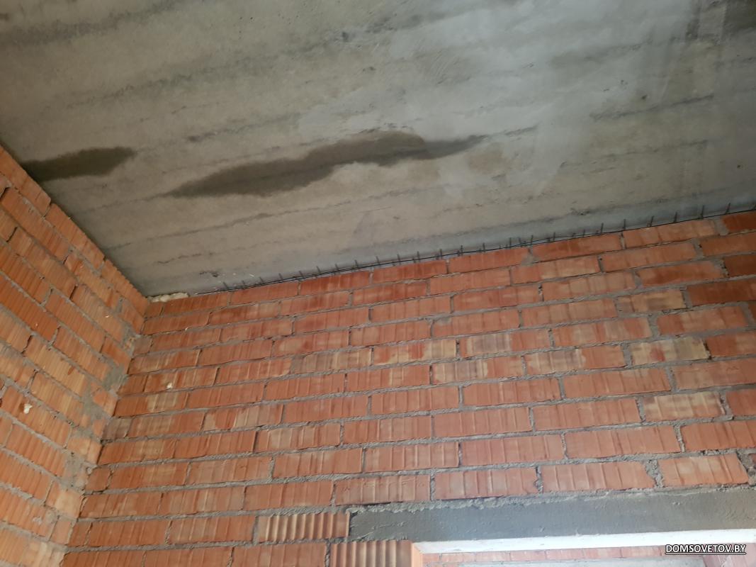

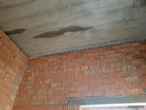

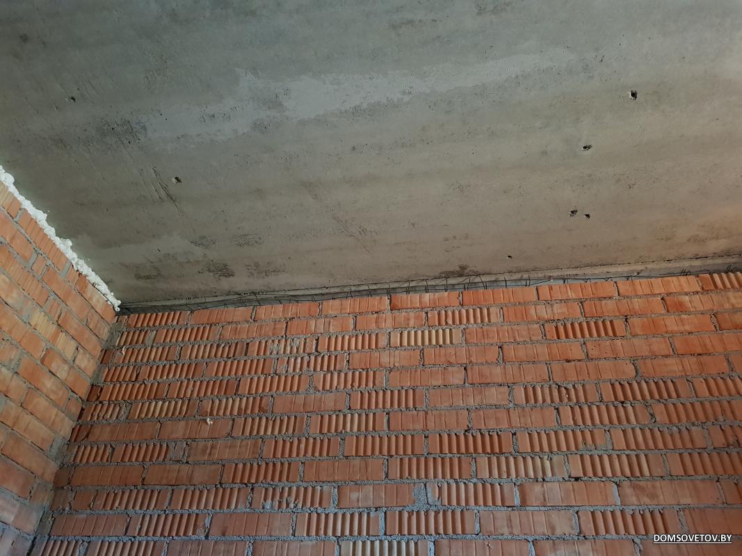

Запениваю стыки между перегородками и плитами. Где расстояние 2-3см просто пену использую, где 4-6см то из кладочной сетки делаю армокаркас и опять же пеной запениваю.

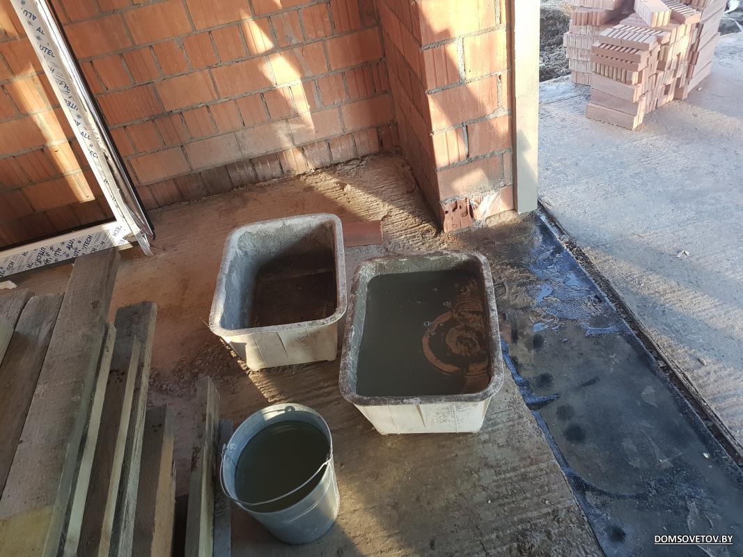

На фото выше видно что некоторые плиты дырявили чтобы спустить воду после зимы. В больших плитах воды сливали по ведру/тазику где как. Я не особо верил что в плитах может быть столько воды пока сам не увидел своими глазами водопад, вот более ранее фото.

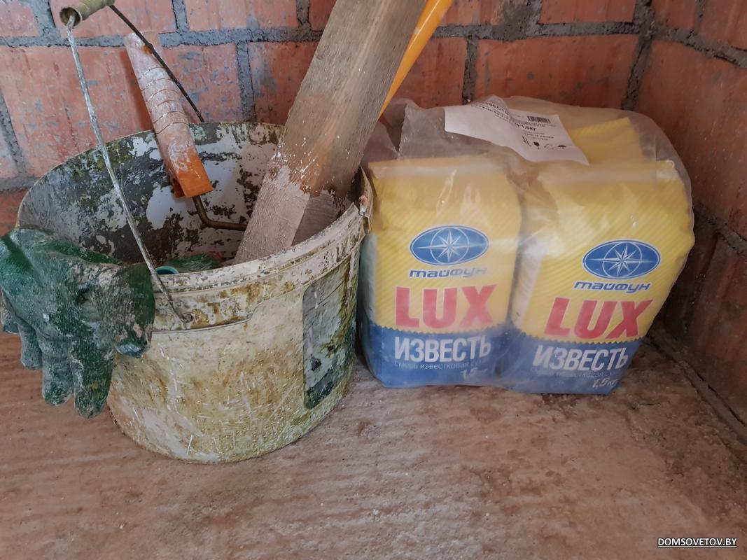

Купил гашеную известь и начал побелку погреба. Нигде не нашел больших мешков, пришлось покупать набор упаковок по 1.5кг. Но как оказалось 2х мешков по 1.5кг на один раз и достаточно. Учитывая что купил 6 мешков придется белить погреб хорошо :-).
