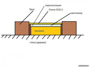

Господа, категорически приветствую! Давно не был на форуме (дела\работа\дети
Добрался наконец до фасада своего домишки и возникла вот какая идея - запилить под фахверк, ну имитацию фахверка. Было предложение сделать хороший фахверк, правильный - с глиной, армированием и т.д., но была забракована по причине трудоемкости и минимального (всего две) количества моих рук
Итак, совета прошу!
Дом деревянный, сейчас в шалевке.
1. Шалевку - вон к чертям собачьим.
2. Креплю на стены вертикально брус 100х100
3. Фигачу туды в распор минвату (50 мм)
4. Закрываю ее пароизоляцией
5. Оставляю вентзазор
6. Все это прикрывается плитой ОСБ (12 мм например)
7. По верху херачится акрилом (ну или какой другой краской - дело десятое, после подтверждения или нет схемы)
Получается один "сектор" и так проходится по всему дому.
Внизу картинка всей этой "красоты".
Имеет право на жизнь или нет? (сильно тапками не бросаться - я еще начинающий сварщик)

@Сляпы Юранд, пункт 4 - ветрозащиту, а не пароизоляцию.
Пункт 5 можно исключить, как мне кажется.
Старый 27.04.2016, 23:55   #776 или 261321
Сообщений: 15,764
годна. с учетом воффки

Я бы п.5 оставил, иначе зачем ветрозащита.

@Lama, для вентзазора нужен вход снизу и выход сверху, а раскладка фахверком - коробочка.
Ветрозащита, поверьте мне, не помешает никогда. А если там будет не спанбонд, а хорошая трехслойная мембрана, то она поможет сохранять низкую влажность утеплителя при любой погоде.
Не знал что это коробочка, тогда конечно смысла нет
а если в нижней торцовой планке "коробочки" и сверху (для выхода) сделать технологические дырки, чтобы именно вен фасад получился, тогда мембрана или пароизол?
