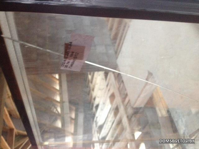

Створки изначальна изготовлены под 44 стеклопакет. Фото выложу к вечеру.

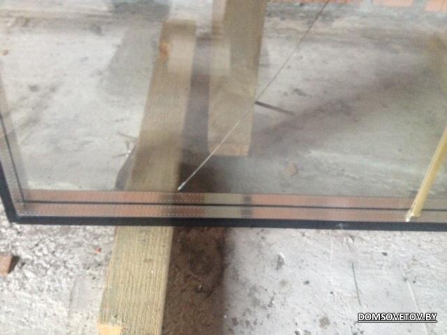

@Densy, два стеклопакета разбили за один монтаж?

@Densy, размеры стеклопакетов сами снимали или поляки давали?

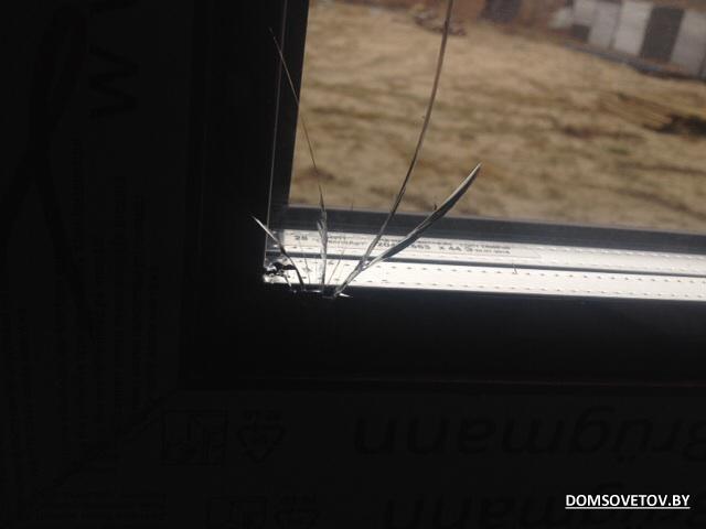

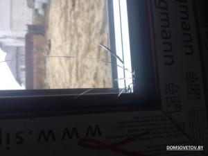

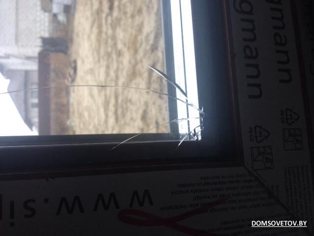

@Densy, первый пакет - монтажники, второй 50/50 можно только по месту определить. второй больше конечно похож на лопнувшее из-за толщины, но надо посмотреть нет ли в этом месте на черном герметике следа от рихтовочной пластины. в принципе, можете второй пакет сфоткать с торца там где начинается трещина

@Славка, я тоже не понимаю, с какого перепугу цена за монтаж должна зависеть от стоимости стекол. Размеры стеклопакетов поляки давали. У них программа сама просчитывает.
@Uram, фото смогу сделать завтра. Тоже склоняюсь к выводу, что первое стекло косяк монтажников, а второе из за толщины. Штапики реально просто выпирает наружу, они не лезут в посадочные места.
