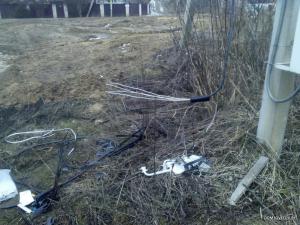

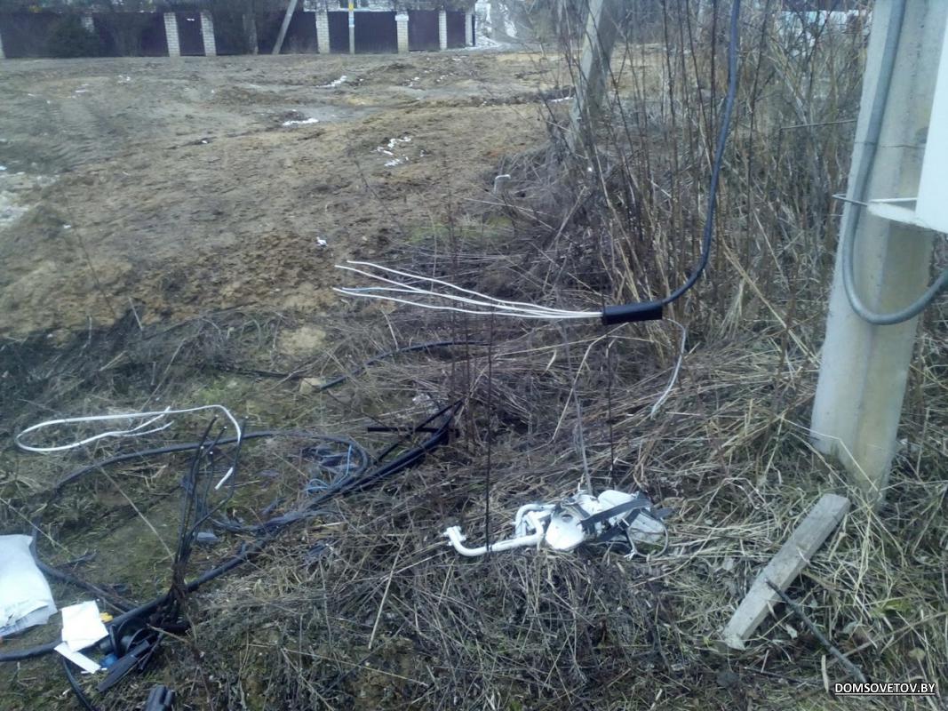

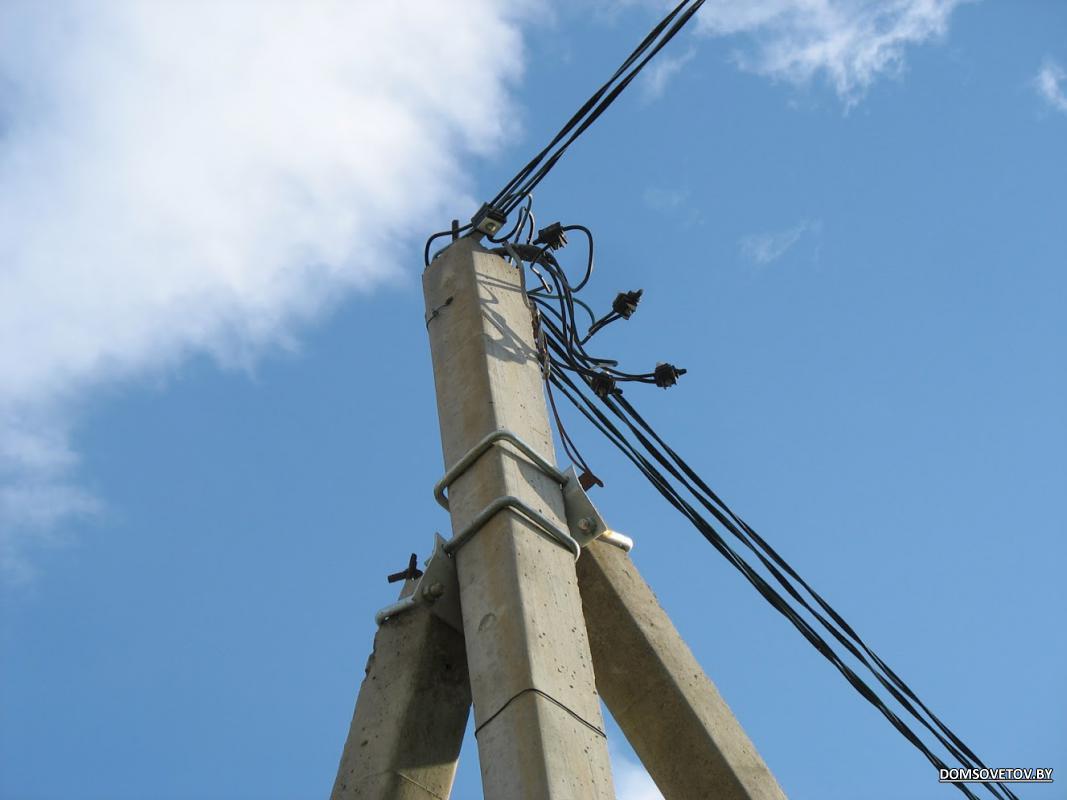

На сдаче возникло две преграды. На столбе висело лишних два метра кабеля и их надо было убрать. При подключении не промерили сколько куплено кабеля и нацепили муфту слишком рано. Вот лишний кусок кабеля и болтался на столбе.
Первая попытка отпилить лишний кусок кабеля не удалась, но зато кадр вышел красивый. Что-то в нем есть
Со второй попытки лишний кусок кабеля на столбе обрезали, нацепили муфту и все прицепили как надо. Больше вопросов не было.

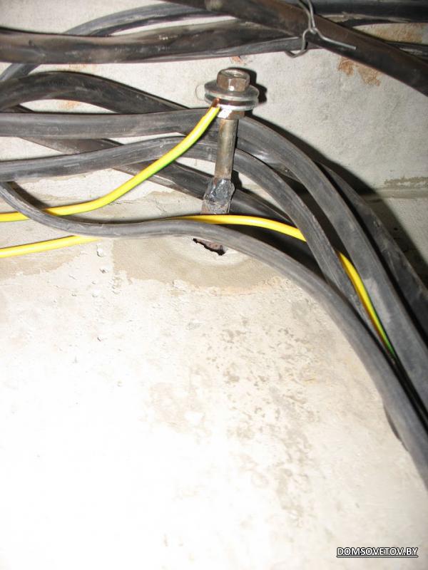

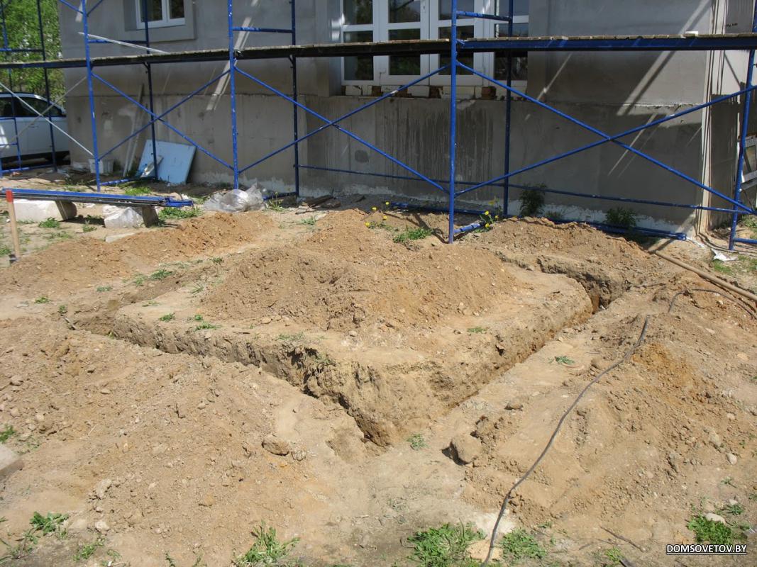

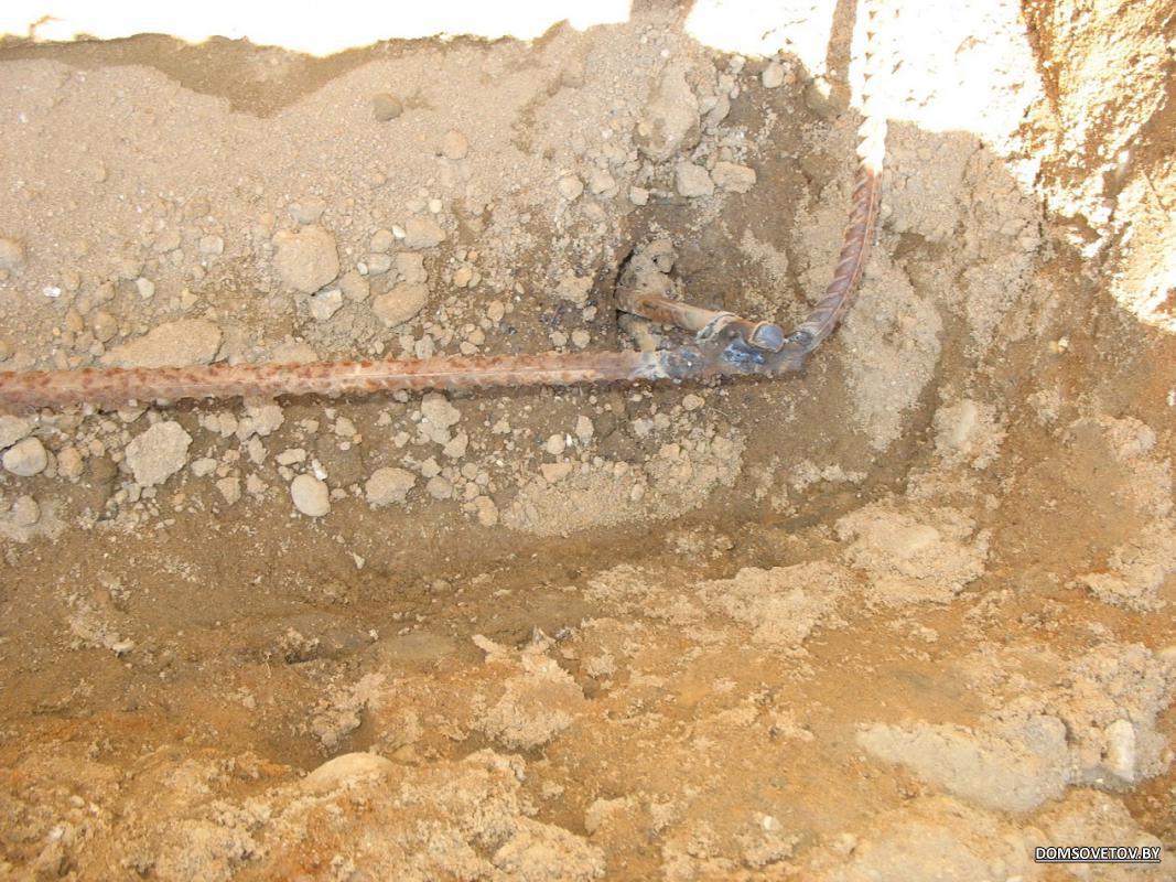

Следующей засадой был второй контур заземления. У столба где мой ящик висит есть первый контур и от туда к дому идет кабель 5х16. Казалось бы зачем второй контур? Ан нет, раз в доме у меня пару ящиков в подвале и они металлические, то согласовали проект только с еще одним контуром заземления. Как мне посоветовало несколько человек проще и быстрей сделать контур чем пересогласовать проект.
Самым сложным было копать (( Грунт насыпной, вроде год ему, но как-то тяжело копался и камней выкопалось очень много.
Сварщик из меня неахти, опыта почти ноль, но сварил, все держалось.
Арматуру от контура завели в дом, Благо в монолитной стенке хватает дырок от стяжек опалубки. Очень выручают и избавляют от лишнего сверления. Приварили болтик и закрыли этот вопрос тоже.

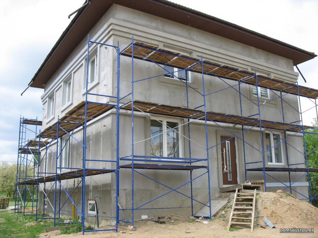

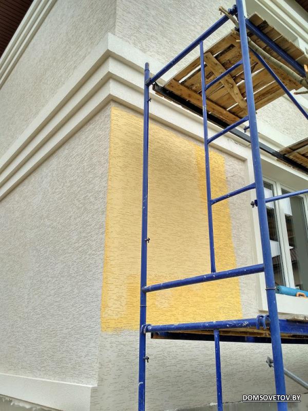

Стенки довольно долго штукатурили, клеили красивости из пеноплекса. По деньгам они получаются не дешево, но уж если начал делать то и ладно. Доводим задуманное до конца.
Потом короед на стенки и дошло время до выбора краски. Купил одну краску, получилось слишком ярко. Взял на два тона светлее. Эта больше нравится. Яркая по цене 275 тыр за колеровку за маленькое ведерко в 2,5 литра. А более светлая всего 15 тыр. Плюс на склад на мкаде берут 30 тыр за работу.
Потом нашел вариант где краски закупится и там всего 15 тыр за колеровку большого ведра взяли.
Грунтуют стенки. Будут красить.

@purler, подскажите плз, какой у вас пирог по молдингам? Вы клеили пенопласт, потом эппс на него? Сетку кидали поверху? Уголки? Отлив сверху ставили? Какой там вынос от стены?
Старый 21.06.2016, 15:50   #789 или 266418
Сообщений: 2,705
@AAR, У меня все что видно на стенке поклеено из пеноплекса 5см толщиной. Пенопласта нигде нету. Уголки и сетка поверх есть. Сетка еще заходит немного на стенку.
А что за клей и сколько мазали - я не следил.
Отлив сверху не поставили, убедили что можно сэкономить. Там ширина по верху 15см вышла. Отлива нет, но клеем или штукатуркой сделали небольшой уклон чтоб вода не стояла. Положили маяк у стенки и от него сделали уклон.
Меня еще пугают что птицы там садится будут. Но пока не замечал.
Старый 21.06.2016, 19:13   #790 или 266424
Сообщений: 3,610
Молдинги симпатичные. Красиво смотрятся, вопросов нет.
Птицы, если и будут садиться, то вреда не должно быть, т.к. гадят они вниз.
Опасаться стОит скопления пыли и песка от ветра, которые будут смываться дождем, и есть вероятность в местах стекания получить разводы.
Но это не сразу. Через несколько лет, как правило. А может и ничего не будет, если краска хорошая.
