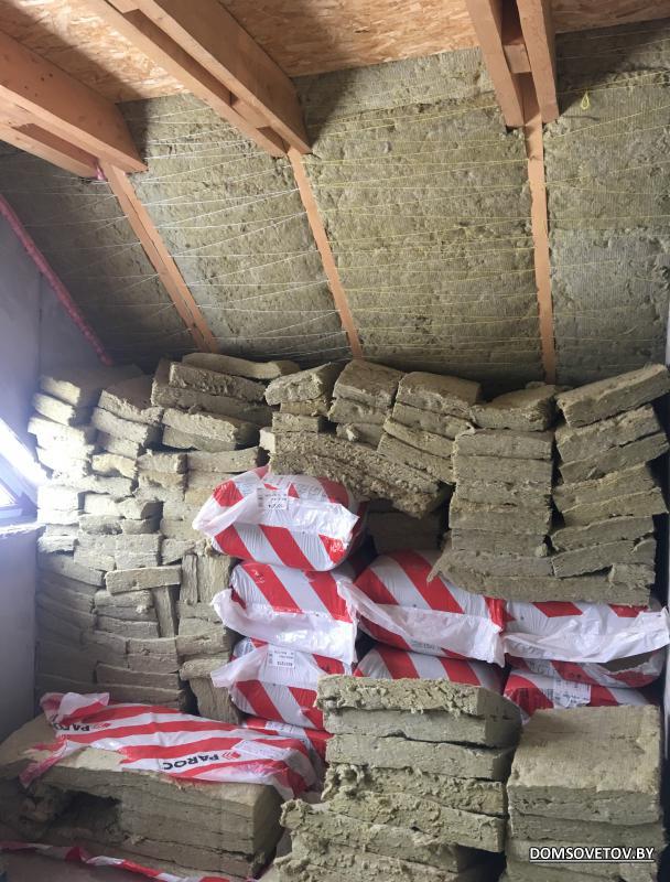

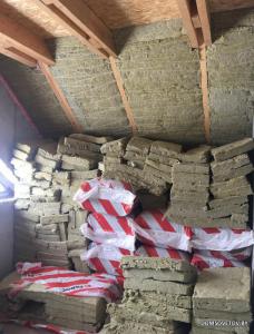

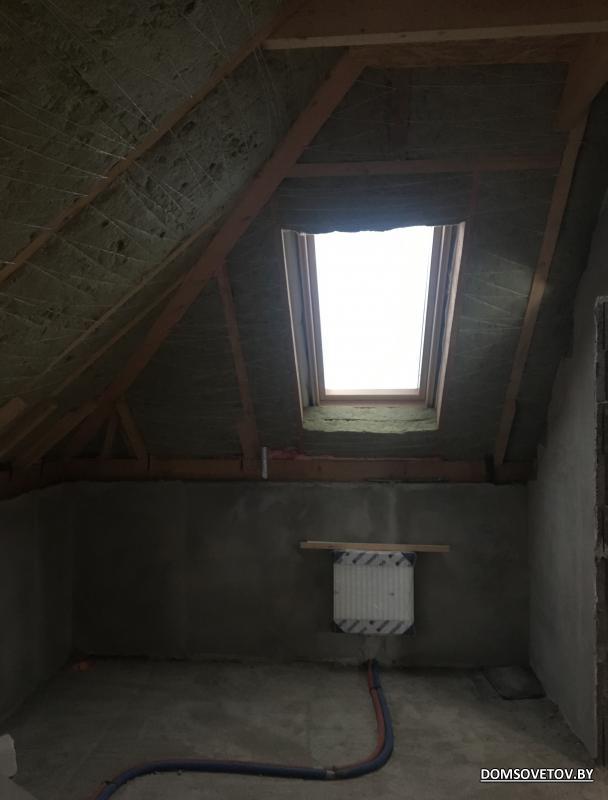

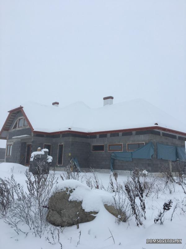

Пошел процесс утепления кровли.
Вот как держится снег на кровле в 40 градусов без всяких снегодержателей. Интересно, когда будет отопление такая же картинка будет или окна все же будут оттаивать

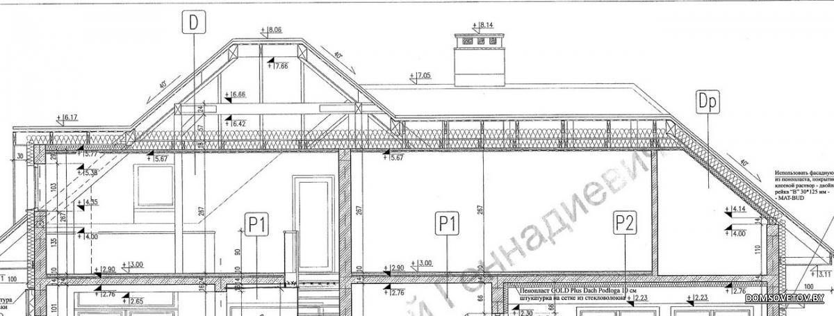

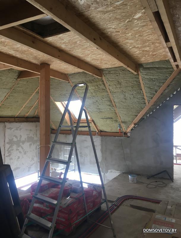

У меня в проекте, перекрытие чердачного пространства "D", имеет толстенный пирог:
20 см ваты, 2 см плита ОСБ, потом еще 18 см ваты, а потом поперек еще 5 см .. итого 43 см ваты, а не перебор ли это?
как бы перебор.
хотя вата сейчас недорогая.

у меня над неотапливаемыми чердаками 40см (4
слоя по 10). взял немного лишней, оставалась.. не пропадать добру)

Lama А зачем в пироге ОСБ?
Даже не готов ответить обоснованно. Могу только предположить что-то. Там еще и толщина по проекту 22 мм
Полагаю что это некое подобие чердака по которому можно ходить ( в моем случае в основном ползать ). Правда по вате особо наверно не поползаешь, короче я не знаю

Явно такой пирог не нужен. Про кол-во ваты вам решать самому.

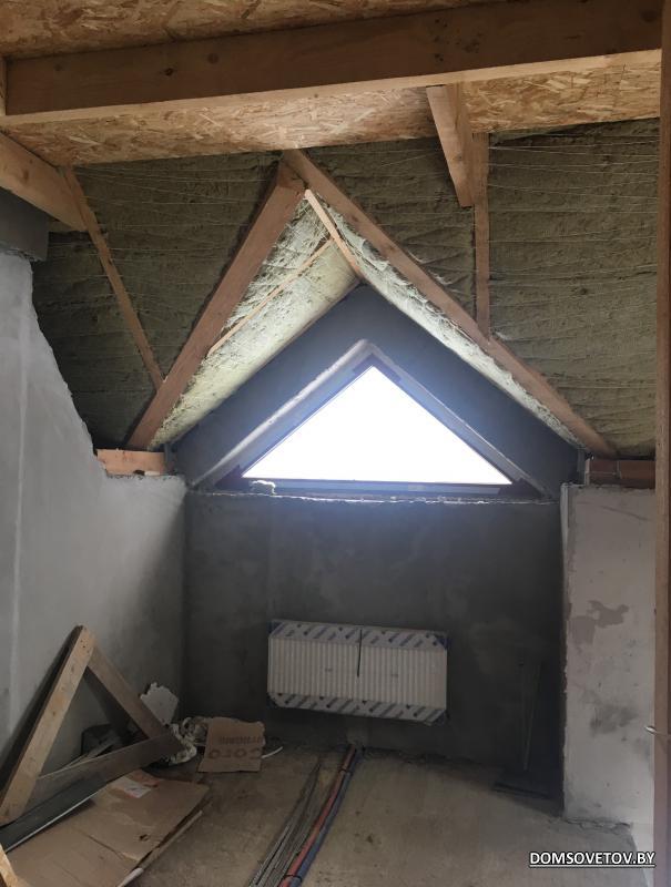

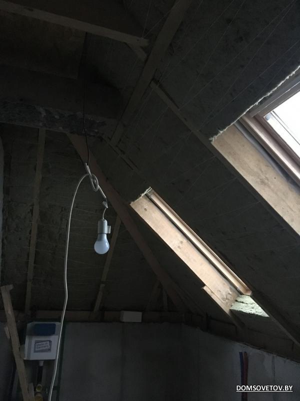

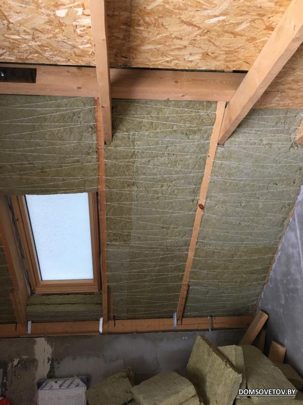

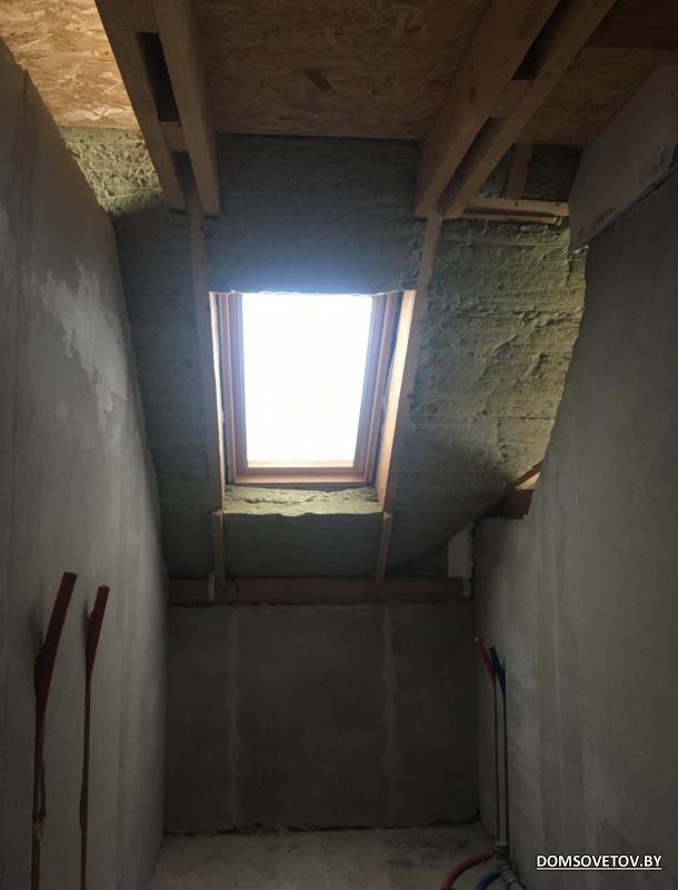

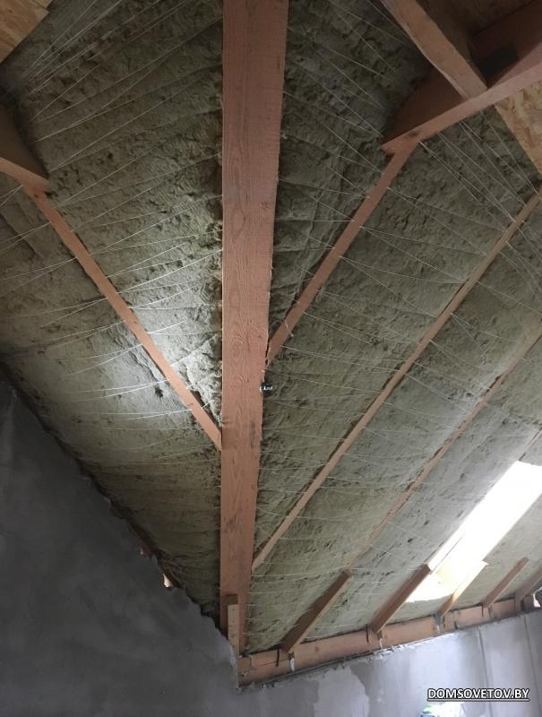

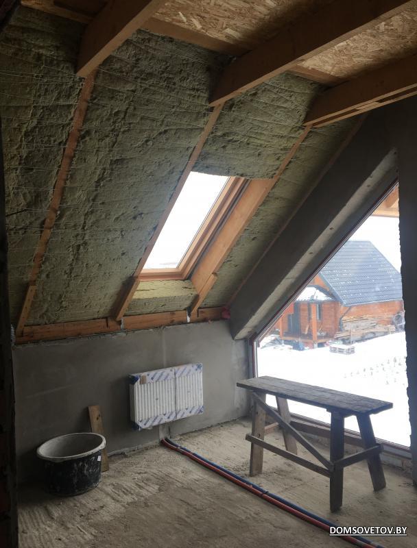

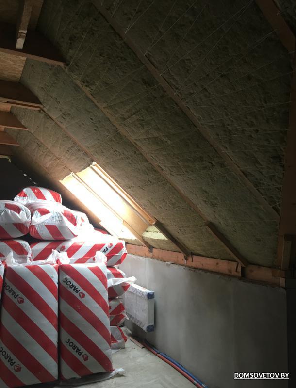

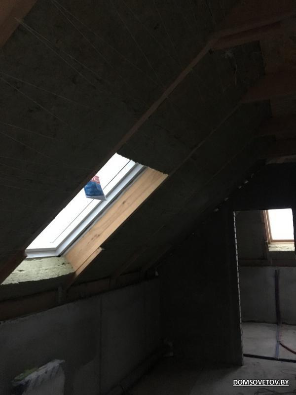

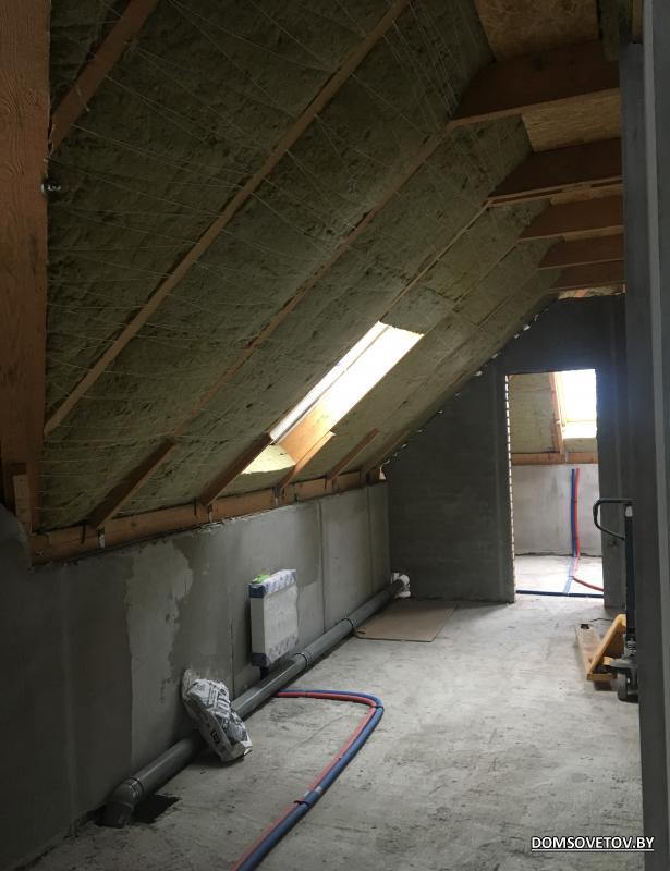

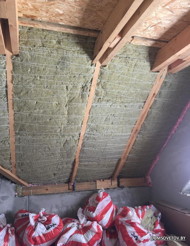

Завершили утепление кровли в один слой (тот что между стропил)
