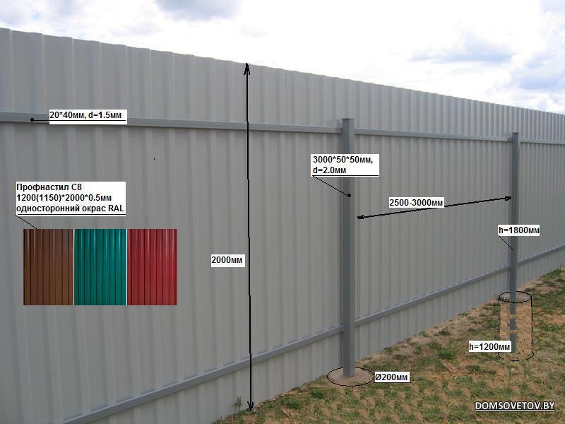

Обязательно ли лить ленту для забора из профнастила? Можно ли просто забетонировать столбы?

Alex77, я думаю можно, если бетонировать столбики по технологии ТИСЭ ниже глубины промерзания

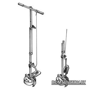

Nick_Shl, буром выбрать на 1,2м, установить столб и залить бетоном

У ТИСЭ расширение есть - морозное пученение будет вырывать столб за боковые стенки вверх. А расширение не даст этого сделать.

Nick_Shl, у нас есть такой на прокат, 80 000руб. сутки
Я лил в отверстие пробуреное без расширения... столбы стоят и не вылазят.

для расширения внизу можно и без ТИСЭ- большего диаметра бурить, но нужна "рубашка" меньше диаметра отверстия (из рубероида или канализац.трубы )

Вик, это будет зависеть от грунта, глубины установки и УГВ. В глине/плотном суглинке повынимает со временем без якоря

Alex77, такой кажись. Но что бы сделать все быстро еще и бензобур нужен
Одним буришь, другим только расширения делаешь. Заранее рубашки из рубероида приготовить надо(они как опалубка + по ним при пученении земля скользит) и арматурные каркасы(если их делать конечно). Ну и вибратор для бетона было бы не плохо - что бы в расширение затек и вообще для уплотнения.
"Да мы 100 раз так делали!"... а потом окажется у вас песок, а у Alex77 глина и... и все ему переделывать.
Геморрою много... а кто рубашку будет держать пока бетон схватится? Или сразу засыпать?

[/COLOR]Вик, это будет зависеть от грунта, глубины установки и УГВ. В глине/плотном суглинке повынимает со временем без якоря
Грунт глина и плюс с соседской крыши водосток прямо в канаву под забор.
---------- Сообщение добавлено в 12:00 ---------- Предыдущее было в 11:59 ----------
Не окажется (см выше).
