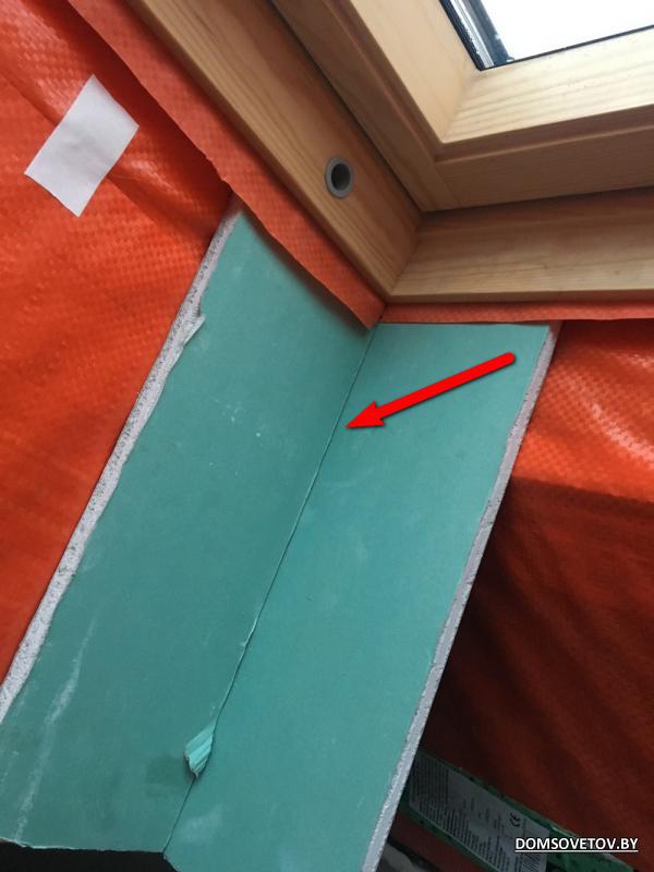

Подскажите, в таком стыке гипса, кромку подрезать нужно?
Старый 30.11.2017, 12:04   #73 или 299587
mikola
Регистрация: 07.06.2011
Адрес: Ратомка
Сообщений: 1,649
в альбоме технических решений кнауфа (http://tool.knauf-formbar.de/export/...7a2dce7e1b&p=g) фаска нарисована.
Старый 30.11.2017, 15:04   #74 или 299621
Сообщений: 5,958
я у себя не подрезал (нигде), хотя про обработку кромок в курсе. Но у меня все стыки армированы серпянкой (в том числе и в углах). За три года полёт нормальный, срок конечно маленький, но дом у меня деревянный, а не каменный.
Адрес: Ратомка
Сообщений: 1,649
На счет трещин больше зависит как укреплен данный угол (каркас).

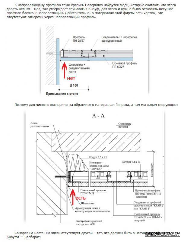

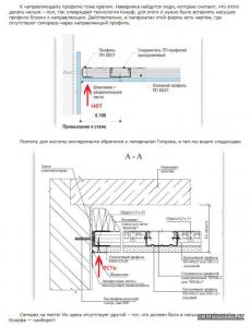

А что вы скажете на счет этого момента:
Нужно крутить в примыкающий профиль или нет?
Старый 04.12.2017, 09:20   #78 или 299757
Икс
Аватар для Икс
Регистрация: 11.04.2014
Адрес: Новополоцк
Сообщений: 679
Я крутил у себя. Два года стоит уже, не треснуло, не отвалилось..

Старый 04.12.2017, 16:59   #80 или 299797
Сообщений: 5,958
На потолке у меня, профиль покручен к направляющему профилю наёмниками, на тот момен я был не в курсе технологии, ничего страшного не произошло (пока) Но сейчас я бы не стал его прикручивать
