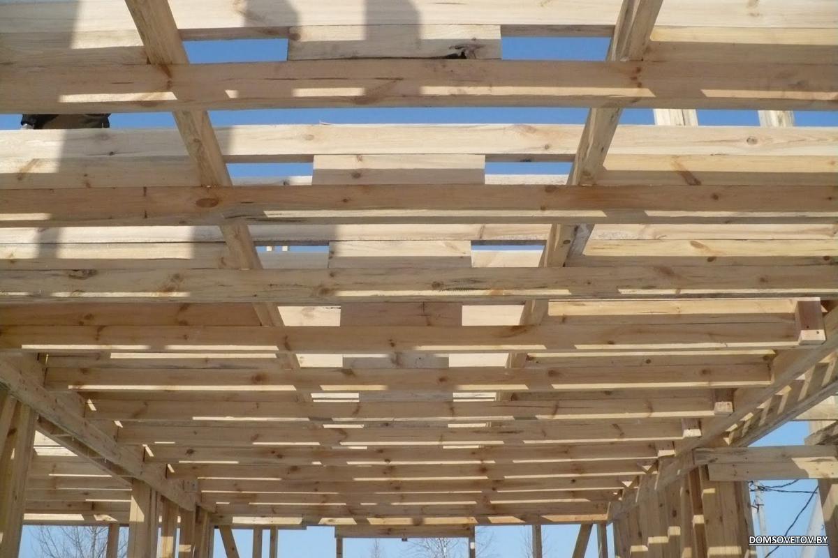

voffka, 50*300-цельная или составная?
нашел в твоем описании фотку Получается, у тебя сверху цельная 50*100, потом коротыши 50*100 и снизу цельная 50*100? И все это на клей?
Старый 10.03.2016, 11:49   #72 или 255519
voffka
Аватар для voffka
Адрес: Вселенная
Сообщений: 3,490
Репутация: 40
@Стэлс, да, все это на клей и саморезы. Поперек идут две 50х100 - чтобы не каждая балка по отдельности работала, а вместе с соседними. Плюс потом еще 50х100 между основных балок лежат (на фото еще нету).

У таких двутавровых балок огнестойкость никакая. Цельная деревяха держит, пока не прогорит. А эта сломается при подгорании верхнего или нижнего бруска.

voffka, ну, в моем случае, это как раз таки наверное самый оптимальный выход если разложу их между моими существующими. А оглядку на огнестойкость можно опустить, т.к. пока прогорит балка 200*200 и полубрус 180*250, то внутри уже мало что останется, ТТТ.
Для их балки высотой 240 стоимость от 4,6 до 5,1евро за метр длины. Т.е. 6м грубо 30евро, по стоимости нормально. Вот только какую они нагрузку держат и с каким их шагом можно укладывать? там в маркировке : "простой пролет(м): ДН 1,5кН/м2-СН 0,6кН/м2-L/480". Что бы это значило?
