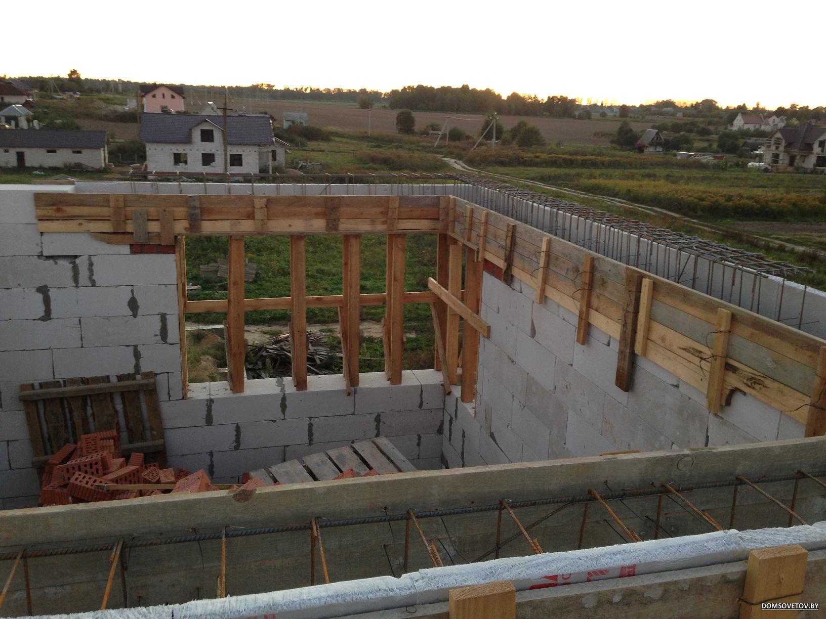

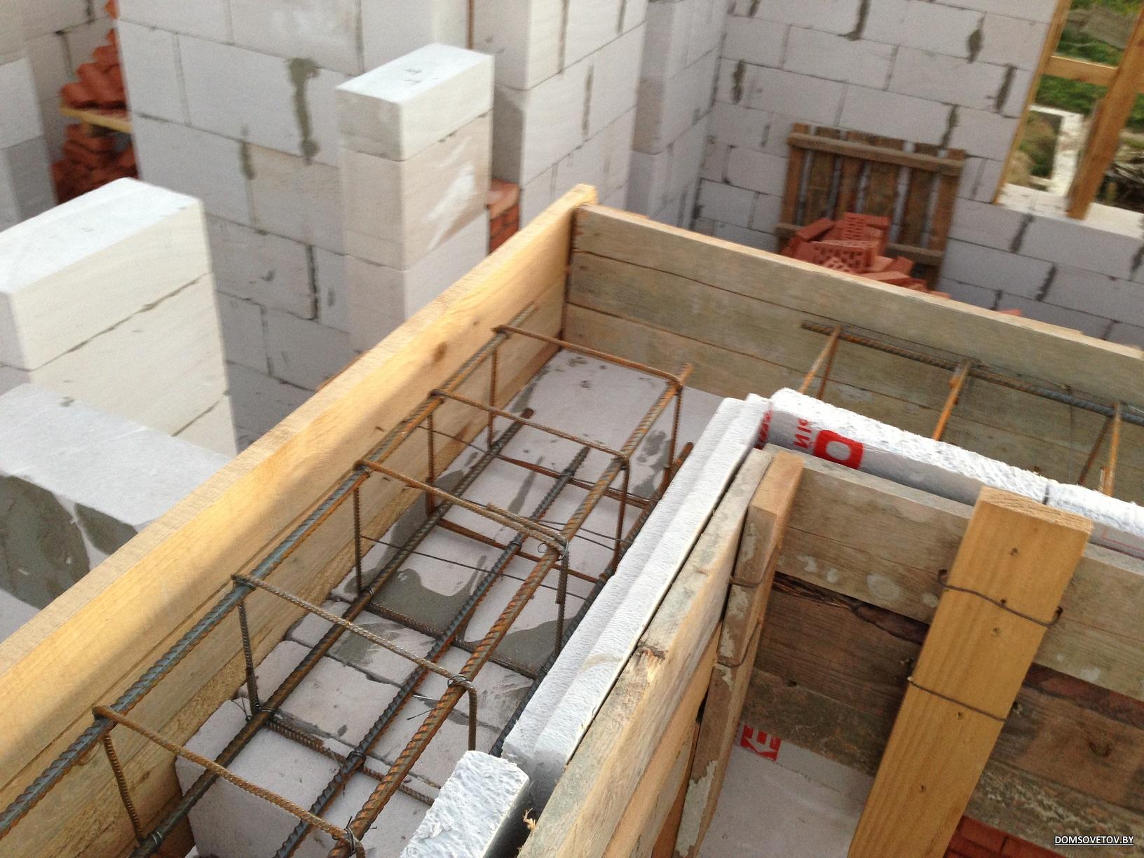

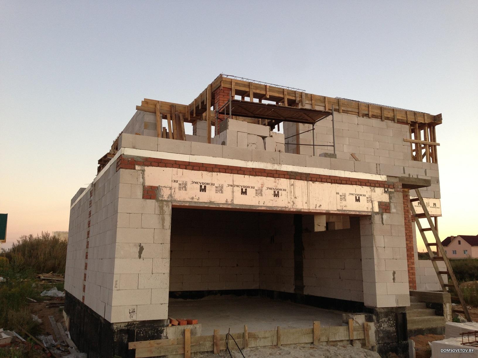

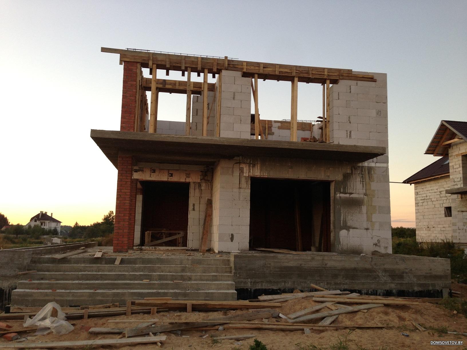

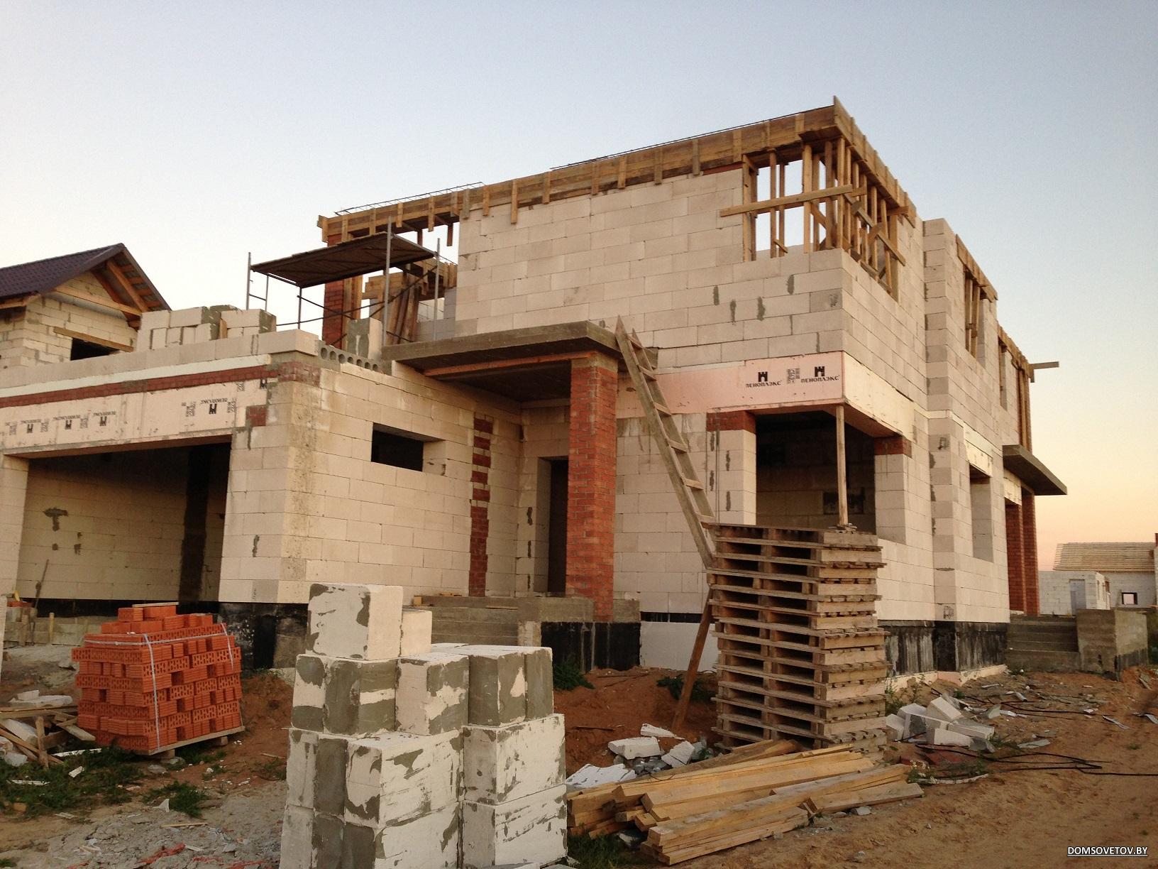

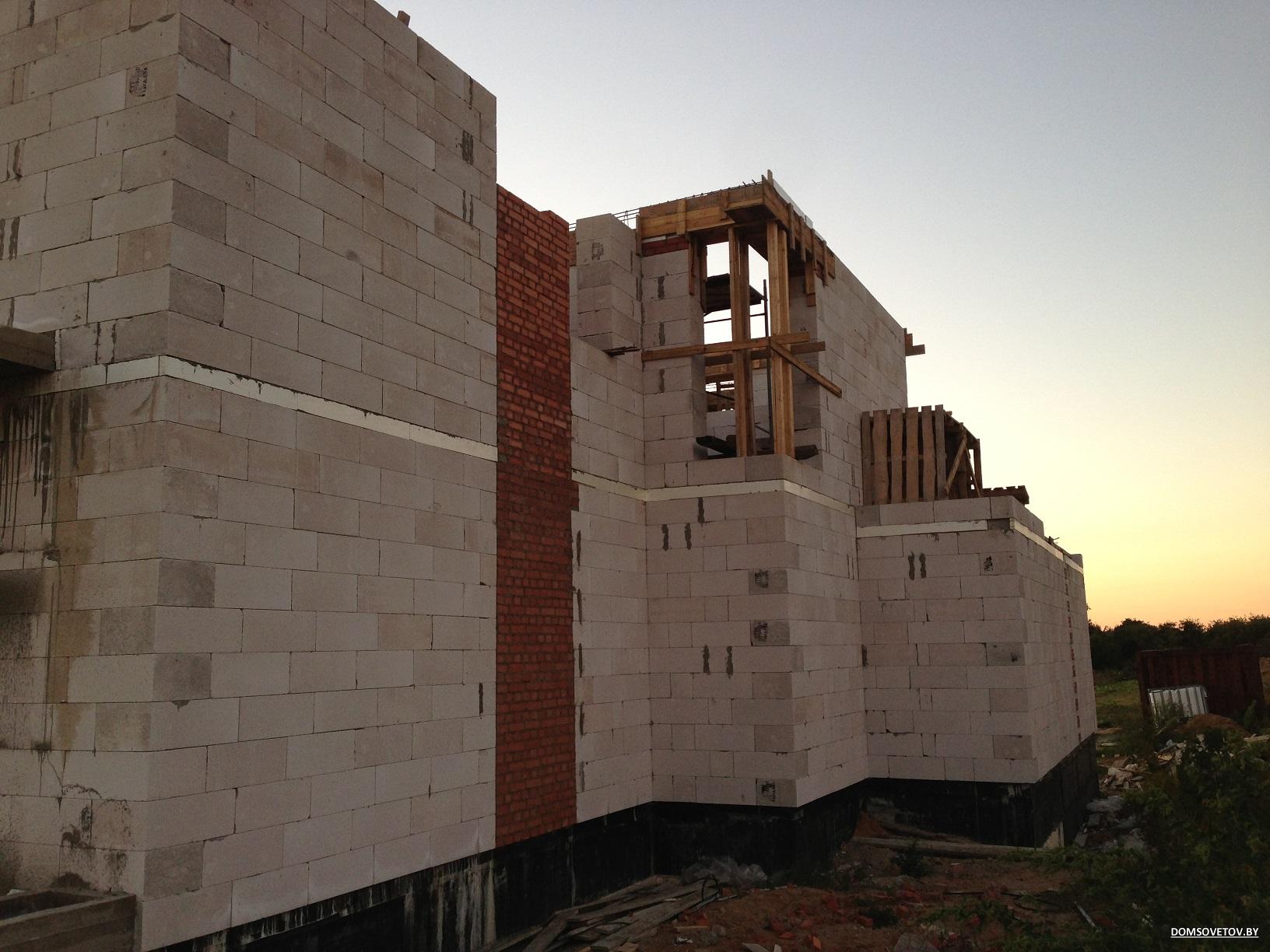

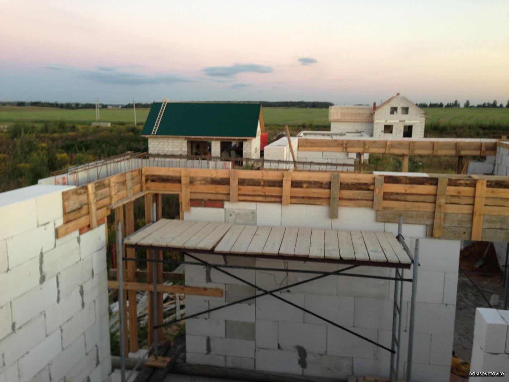

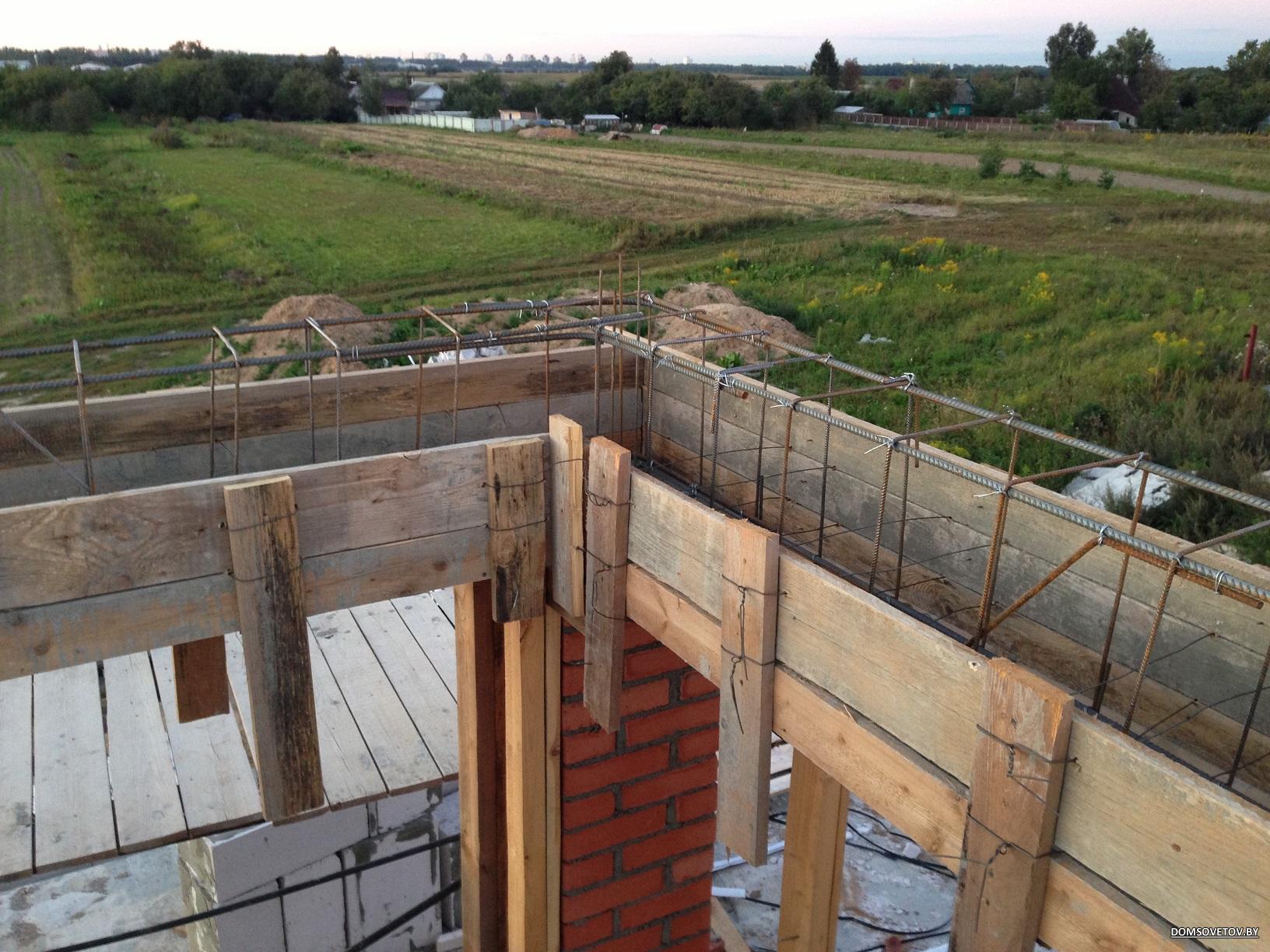

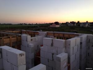

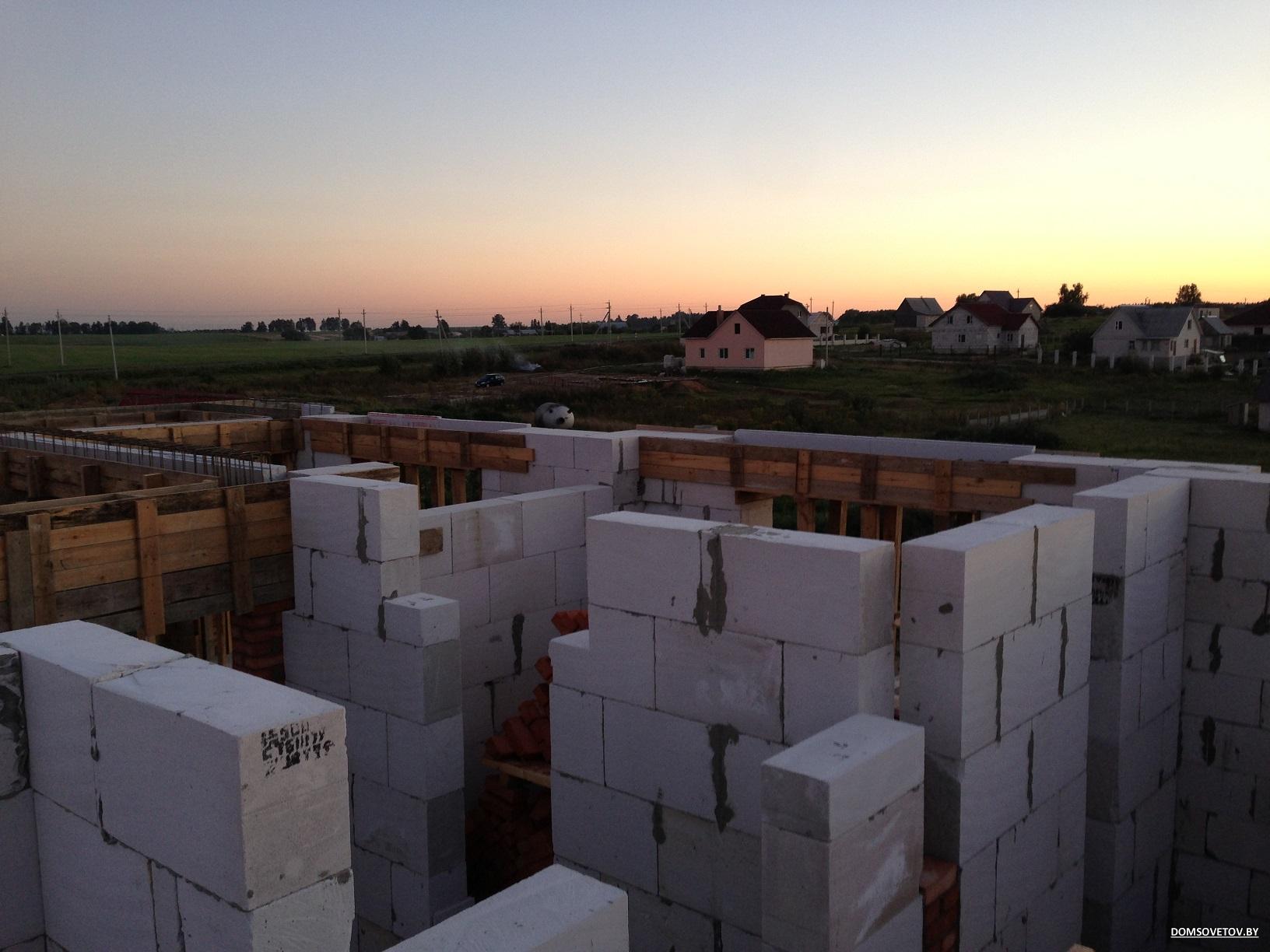

Практически вся опалубка для перемычек и балок второго этажа готова, каркасы связаны и заложены, на следующей неделе будут выставлять опалубку монолитного перекрытия.
Решил всё же перекрытие сделать придерживаясь проекта.

У меня разом лили перекрытие и все балки/перемычки. Или от монолита уже отказались?
