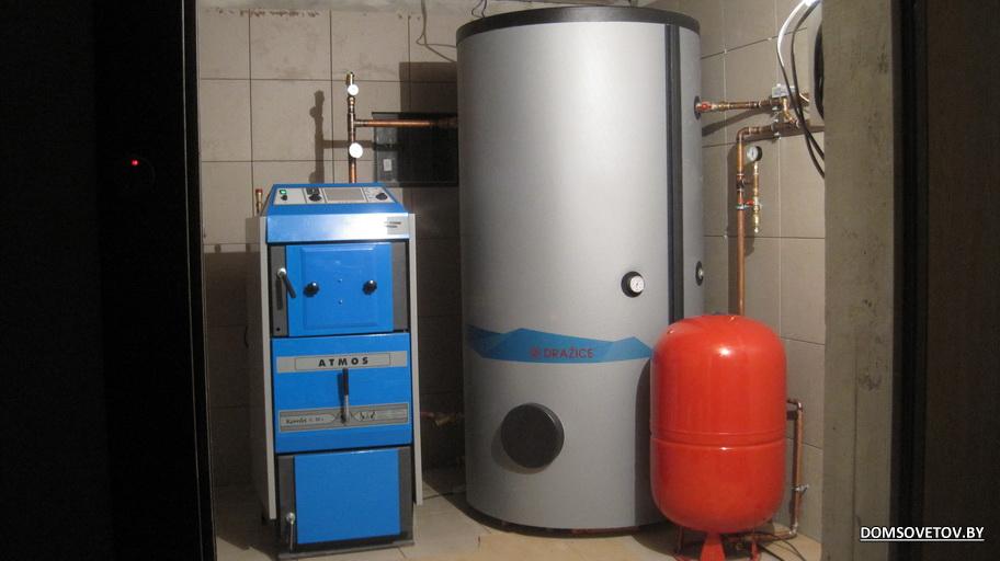

-gr-, сколько воды в системе?
Старый 22.02.2015, 16:04   #72 или 217584
-gr-
Регистрация: 09.07.2012
Сообщений: 739
точно пока не знаю, не считал. ну и плюс в системе еще ТА на куб будет
Старый 22.02.2015, 16:16   #73 или 217586
Сообщений: 12,659
грубо 10% от объёма воды в СО
Старый 22.02.2015, 16:33   #74 или 217588
ignatov
Аватар для ignatov
Регистрация: 13.05.2011
Адрес: Минск-Заславль
Сообщений: 604
150 литров.
Старый 22.02.2015, 16:35   #75 или 217589
-gr-
Сообщений: 739
150, а не круто ли у меня на водоснабжение бак 100л
Старый 22.02.2015, 16:39   #76 или 217590
ignatov
Аватар для ignatov
Сообщений: 604
10% от 1000л + большой диапазон изменения температуры в ТА + остальная система отопления.
Старый 22.02.2015, 18:13   #77 или 217596
-gr-
Сообщений: 739
мдя.... это уже не З, и не Ж, это что то другое....
Старый 22.02.2015, 19:15   #78 или 217599
freeze
Аватар для freeze
Регистрация: 10.11.2012
Сообщений: 1,197
При нагреве воды от 0 до 100*С ее удельный объем увеличивается на 4%.
Старый 22.02.2015, 21:09   #79 или 217603
ignatov
Аватар для ignatov
Сообщений: 604
Рекомендованные 10% кроме теплоносителя включают как неотъемлемую часть объем воздуха в расширительном баке, служащий сжимаемой средой для компенсации расширения.
Старый 22.02.2015, 21:28   #80 или 217605
Prosto
Регистрация: 28.05.2011
Сообщений: 2,303
Репутация: 32
литров 15-20.
