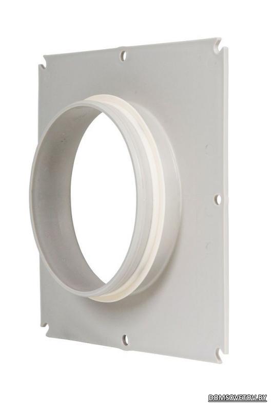

все эти клапана не обеспечивают 100% перекрытия. пробовал несколько разных.
и создают достаточно сильное сопротивление потоку.
сделал свой вариант, который меня устроил.
на фланец вент решетки (3 рубля на любом рынке) наклеивается с одного края кусок плотного тонкого полиэтилена или другого подходящего материала.
перекрывает обратную тягу на 100%, сопротивление минимальное.
один минус - устанавливать лучше под углом.

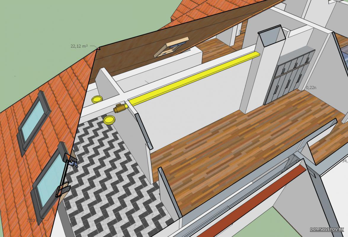

@Bunia, а вот в плане правильного составления сечений вент канала и разветвления, вы можете дать пару советов? Все для простоты понимания по картинке ниже. Желтым это воздуховод от вентшахты в с/у, коричневым это канальный вентилятор, две желтые "таблетки" это схематически вентиляционные решетки.
1. Сечения и длина.
Длина горизонтального участка от шахты до вентилятора около 4-х метров, выбранное мною сечение воздуховода 204х60 (плоский потому как ограничен по высоте потолком, круглый может не влезть), потом переход на круглый диаметр 125 мм, канальный вентилятор и потом патрубки на вент-решетки.
Или мне будет достаточно сечения 110х55 и соответственно вентилятора диаметром 100?
2. Как видно на рисунке, хотелось бы забирать воздух с двух сторон от этой балки. Так получается, что она ниже уровня потолка где-то на 5 см.
Есть вариант обойти ее сверху в слое утеплителя (не желательный вариант) или с торца балки где она примыкает к наклонному скату, но в любом случае меня интересует реализация такого разветвления. Ведь одна решетка будет ближе к вентилятору, а значит будет лучше тянуть воздух, вторая хуже.
Как я понимаю нужно менять сечения каналов чтоб этот момент сневелировать, или это заморочки?
3. Наверно нужно иметь доступ к этому вентилятору, как обычно его организуют? Люк в потолке где он стоит или как-то по другому?

1) есле, все же есть возможность, лучше делайте круглыми воздуховодами. Для совмещенного санузла по нормам необходимо не более 60 м.куб./час - поэтому мощный вентилятор там не нужен. На всасывание достаточно воздуховода д100, а на выброс для снижения скорости потока лучше д125 (будет тише, можно даже тепло (шумо) изолированный воздуховод на выброс сделать).
2) не вижу смысла делать две всасывающие решетки, достаточно одной. Рекомендовано лишь не распологать ее над зоной принятия душа.
3) доступ к вентилятору нужно обеспечить - можно лючок (внутри дверцу в целях повышения шумоизоляции можно проклеить пенофолом 10мм или другим аналогом).
В мансардных окнах клапаны не открывайте - приток должен быть через жилые комнаты (иначе будет дискомфорт при принятии душа).

Не совсем понял эту фразу. У меня не будет активного притока, соответственно ставлю 125 и все будет гуд? Если одной решетки достаточно, тогда все упрощается, спасибо.
p.s. Только что подумал, может саму решетку и сделать лючком, поставить ее размером побольше, лишнее с обратной стороны закрыть и все

Можно все сделать д125 - фраза касалась снижения шума при выбросе.
В качестве решетки лучше использовать тарельчатый диффузор, чтобы была возможность ограничить расход подкручиванием тарелки.
