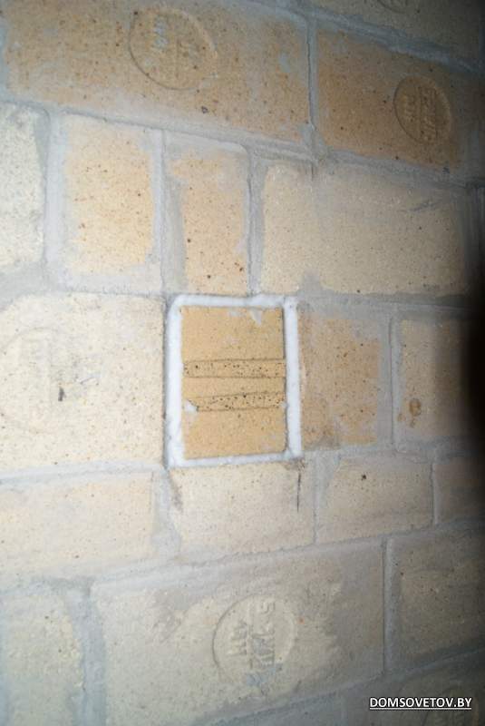

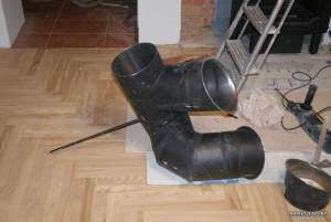

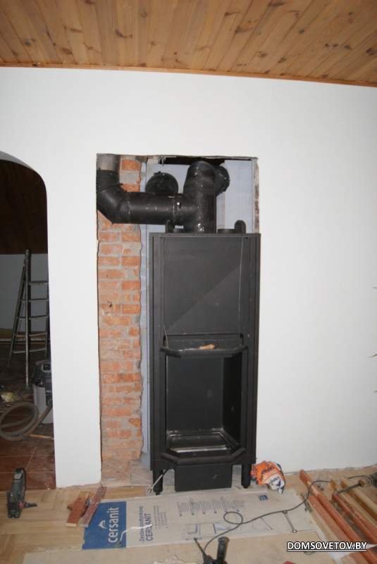

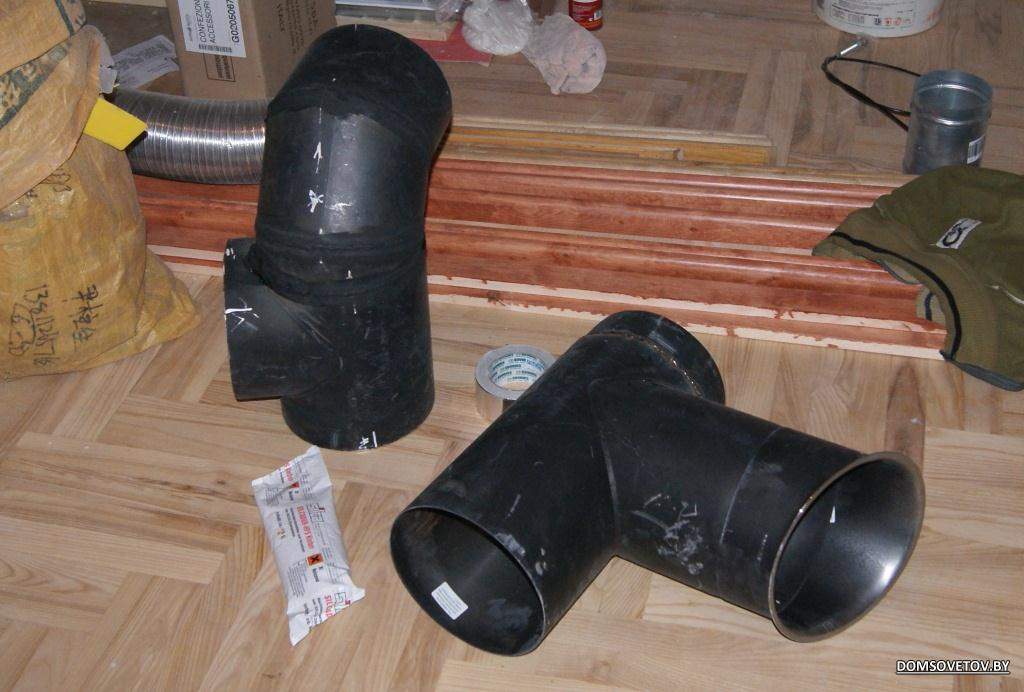

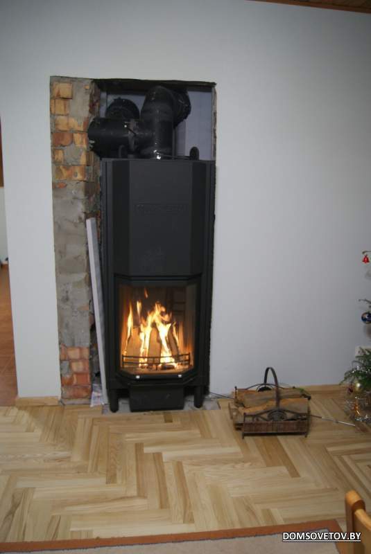

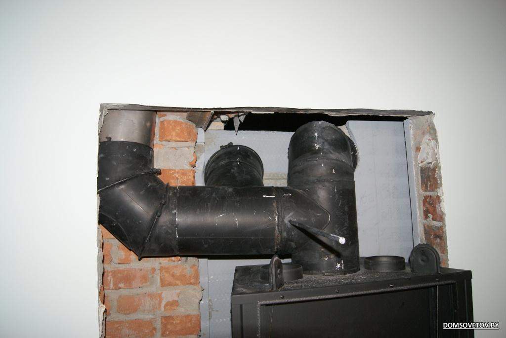

Хочу обратить внимание на утепление.Изначально было задумано поставить изоляцию между топкой и щитком.Мысль была минимизировать теплоотдачу в сторону топки(всё тепло в смежные комнаты).
Что мы имеем на данном этапе?
1. Щиток с выводами под подключения топки
2. Топку с размерами явно с трудом подходящую под оставленый размер ниши.

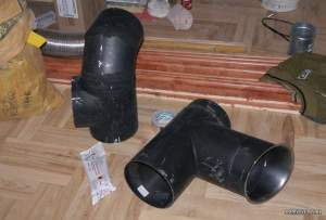

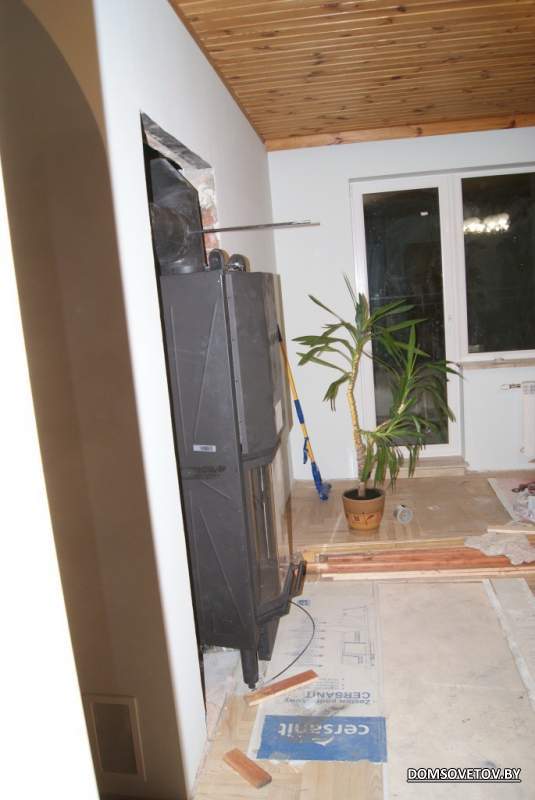

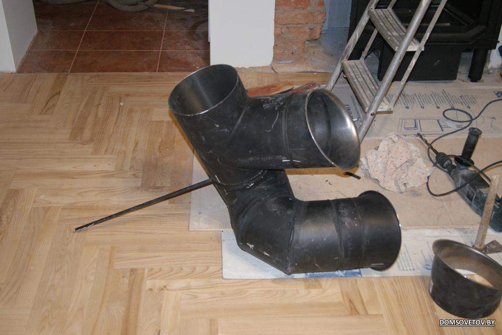

В наличие были все элементы для подключения.Только возникло одно но-их невозможно было смонтировать,место мало.В течение дня я не знал как подступится к этому вопросу,был полный ступор.На следующий день пришла мысль взять заводские элементы и обрезая их до минимума собрать то что требуется.Задача усложнялась тем что даже если сварить нужную конструкцию её потом надо как то надеть на четыре точки-раструбы,которые торчат в разные стороны.Пришлось с начала всё вырезать и подогнать ,затем отвезти на сварку поприхватывать ,затем примерить и потом уже монтировать.Вся эта бадяга затянулась на целый день
А вот и наш олень

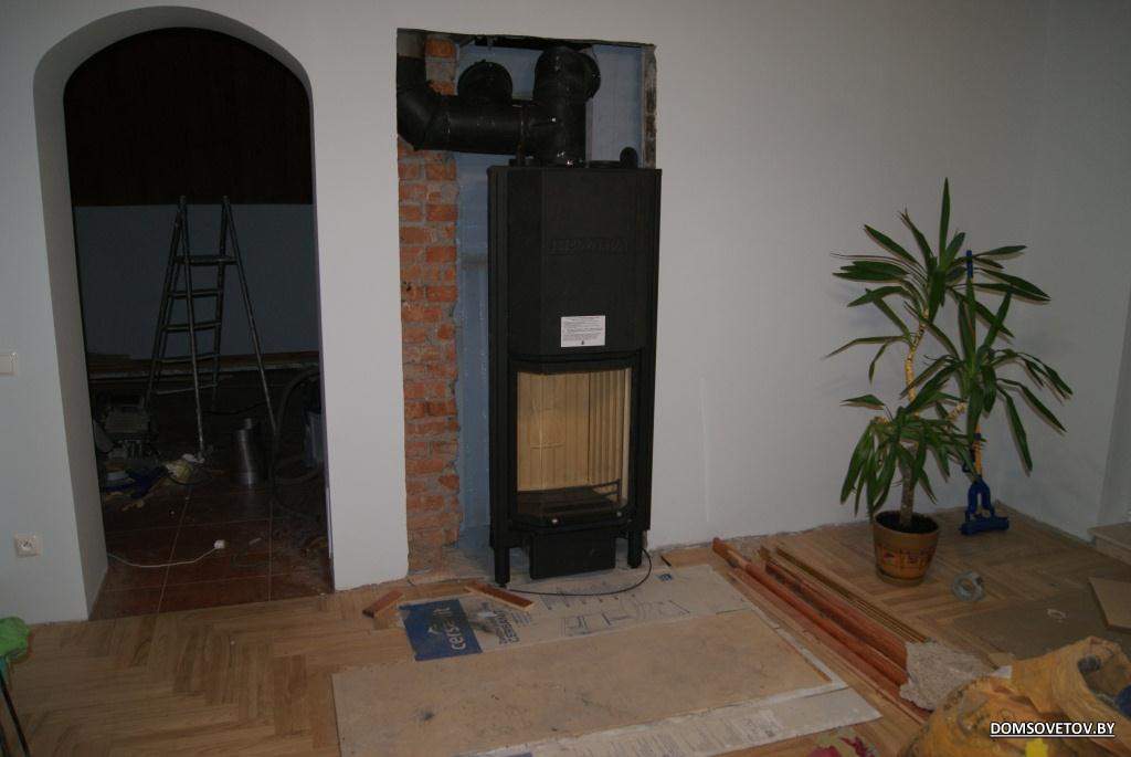

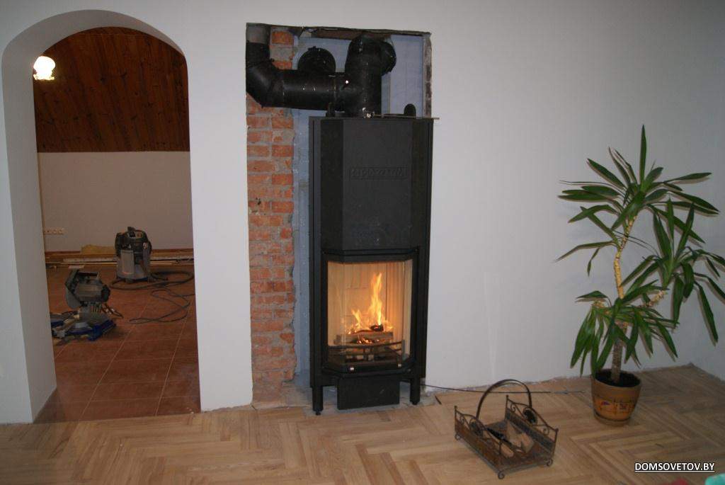

Вот так выглядит топка в сборе
Осталось закрыть прочистки и можно топить

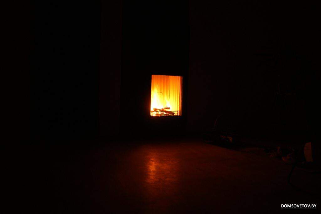

А вот и долгожданный костерок
Новый год был спасён

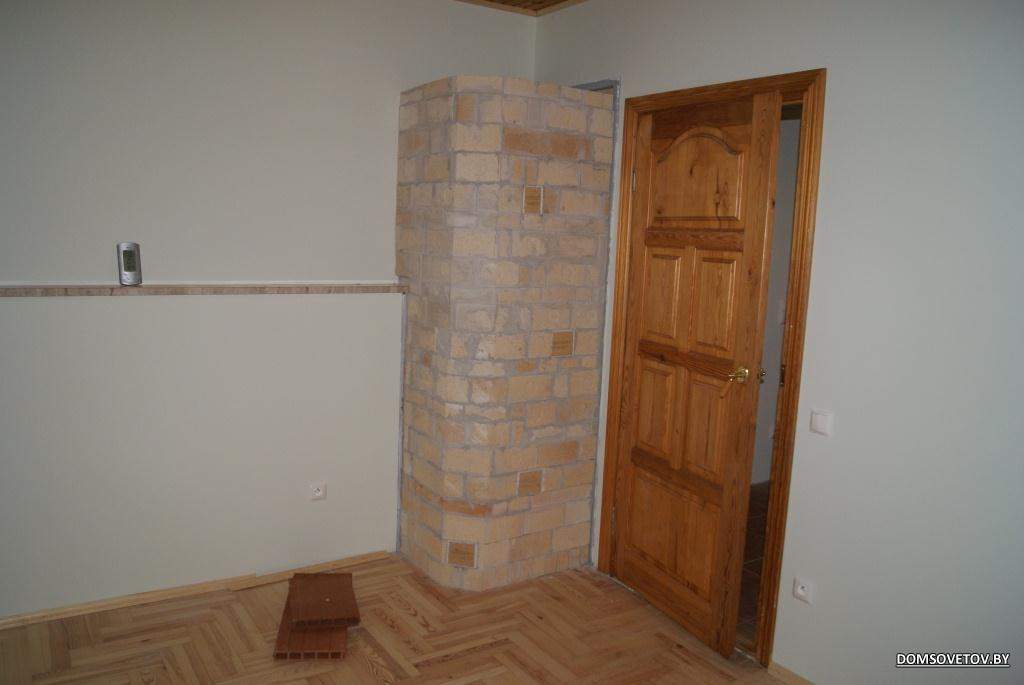

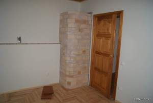

Вот собственно и построен отопительный щиток с каминной топкой.Но я так понимаю просто построить этого мало,желательно что бы это всё работало как надо.Хотелось бы немного остановиться на итогах.Что имеем по прошествии полутора месяцев эксплуатации прибора.Обращаю внимание на то что погода дала такую возможность попробовать как всё работает(температура в ночные часы доходила до -20град).
Напомню ещё раз,что хотелось.
1.Нужен был камин с хорошим эстетическим видом.Я не собирался отапливаться каминам,задача такая не стояла,чисто декоративные функции с возможностью иногда посидеть у камина посмотреть на огонёк.
2.Попытаться уменьшить воздействие работы камина на то помещение в котором он стоит(так называемый перетоп).Так как камин иногда может быть придётся использовать и не только в лютые морозы.Один из шагов этом направление-стальная топка а не чугунная+теплонакопительная облицовка.Частично съест тепло с какой то задержкой по времени
3.Воспользоваться удачным расположением камина по отношению к спальне.Можно запасти тепло с вечера для того что бы ночью отопить спальню(на случай непредвиденых обстоятельств).Это было реализовано в виде теплонакопительного щитка с выходом его стенок в два смежных с камином помещения.
По 1 и2 пункту полной картины пока нет,так как нет пока облицовки.(работаю в этом направлении)
По 3 п.Топил камин почти каждый день пока были морозы.Время полного цикла протопки составляло примерно около трёх часов.Дров уходило 9-10кг(корзинка оказалась как раз нужного размера).Сам щиток нагревался до 40-45 град.Почему не больше нагревать?Этой температуры хватало чтобы в комнате повысить температуру на 2-3 градуса и поддерживать всю ночь.Ещё много зависит от режима протопки.Иногда когда надо было быстро зарядить щиток приходилось в топку больше подавать воздуха.Кстати при переключении на щиток дрова прогорали медленнее.Сам накопитель прогревался равномерно ,причём снизу вверх.Первое тепло на поверхности начинало ощущаться где то после полутора часов работы камина.
Пытался поднять температуру на поверхности щитка и поболее,но в последствии отказался от этой идеи,спать было очень не комфортно(а попросту жарко)
Дрова.Очень хорошая тема.Все мои топки были на дубовых дровах(остатки от производства )Горят супер и жар дают отменный.Есть ещё тополь.Горит похуже,тепло вообще никакое,спалить надо как минимум в полтора раза больше а золы так вообще дофига.
Вывод(мой).Конструкция щитка рабочая.Прогревается равномерно.Тепла хватает до утра.Если что,печка меня спасётКстати никогда не думал что так комфортно будет спать под печное отопление.
Обращаю внимание на то что газ на время работы камина никто не выключал,т.е камин использовался для поддержания или поднятие температуры до комфортной.В комнате где стоит сама топка температура поднималась на 5-6градусов(пока).

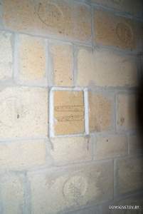

1Кирпич огнеупорный 300шт(наш радимый,в смысле Российский)
2.Смесь для кладка кирпича-3мешка от Вольсхоер
3.Худрис -2шт от Вольсхоер
4.Смесь для заделки прочисток-1кг от Вольсхоер
5.Топка,туба нерж 1мм на вставку,чёрная на подключение ,Ротовент на крышу
6.Подвод воздуха-оцинковка утеплённая на125 с улицы через глухую заслонку
