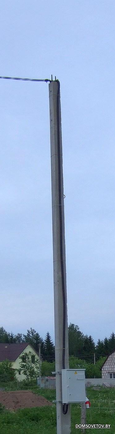

повесили шкаф со всеми кишками.. вместо металл.трубы посоветовали сэкономить купить металлорукав или как там ее - гофру.. только в изоляции типа изоленты, чтобы не ржавела.
А вот такой вопрос возник. Сверху мне не видно как там зогнута эта гофра - я в смысле может ли затекать вода в нее или нет, но думаю, что доступ для нее найдется.. + еще думается, что все равно конденсат какой может внутри гофры сией возникать.. Вот думаю - стоит ли прорезать дирочку небольшеньку снизу в месте загиба гофры, чтобы H2O могла через нее если что вытекать или не стоит заморачиваться?
