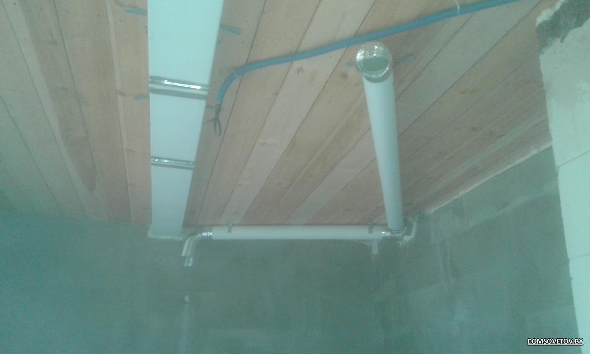

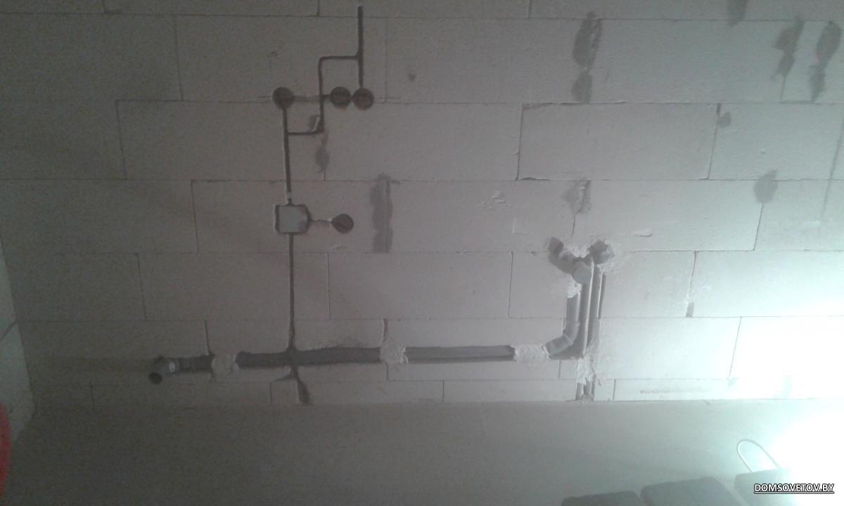

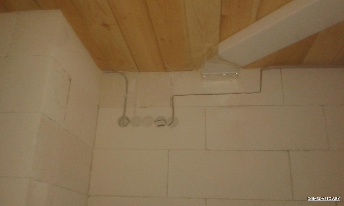

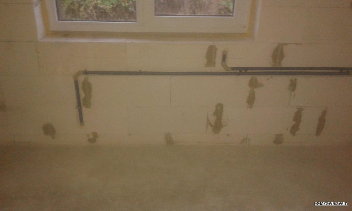

А тем временем я провел резервную ветку отопления на радиаторы, собрал вентиляцию, приточку, закончил электрику, слаботочку и поштукатурил большую часть.
