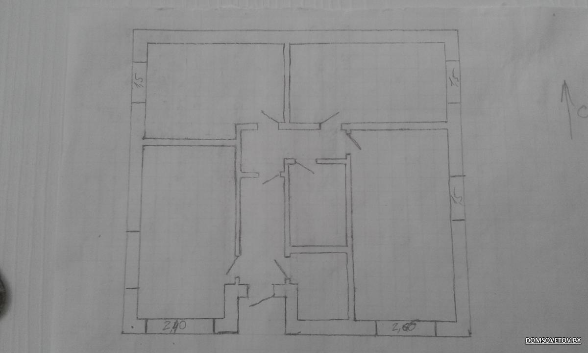

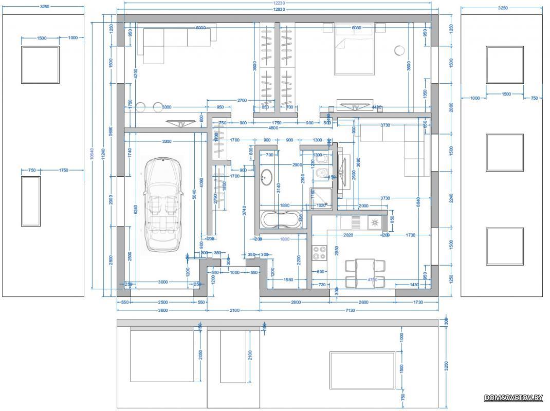

Цель – построить дешевое жилье с размерами 3-х комнатной квартиры. Выбор пал на польский проект: dom przy slonecznej 2. Отзеркалив проект согласно исходным данным по участку, я взялся реализовывать примерно вот это:
Только планировку доработал:
Эту картинку отдал конструктору для просчета фунда и основных узлов, а также дизайнеру нарисовать красивый чертеж.

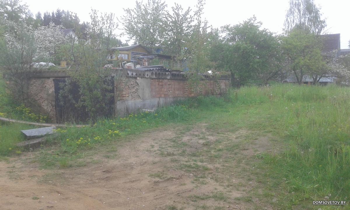

Все происходит на обычном дачном участке 20*30 м. На участке имелась постройка из 90-х.
2 тонны мусора, демонтаж и вывоз плит, демонтаж и вывоз гаражных ворот, демонтаж бетона и кирпича, демонтаж фбс, избавление от 5 яблонь и сгнившего туалета. Итак, приступаю.

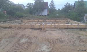

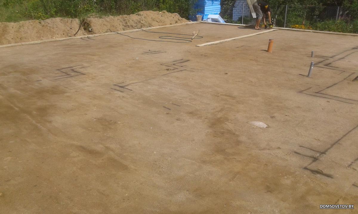

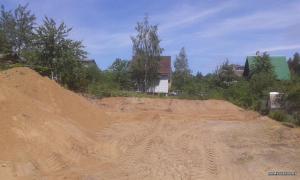

28.06

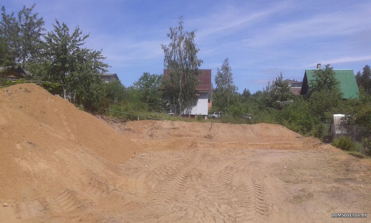

Приехала геодезия и ТОшка, в конце дня был засыпан старый котлован и выкопан новый. Кто обнаружит ошибку на этом фото – тот молодец )

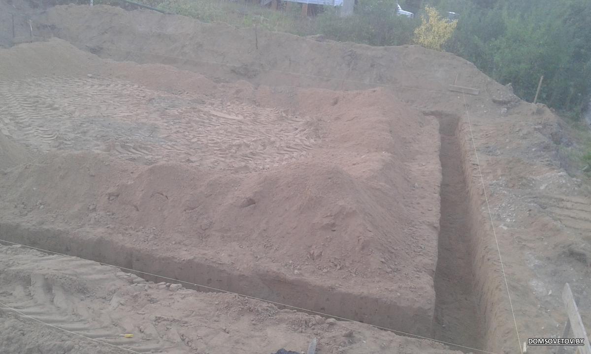

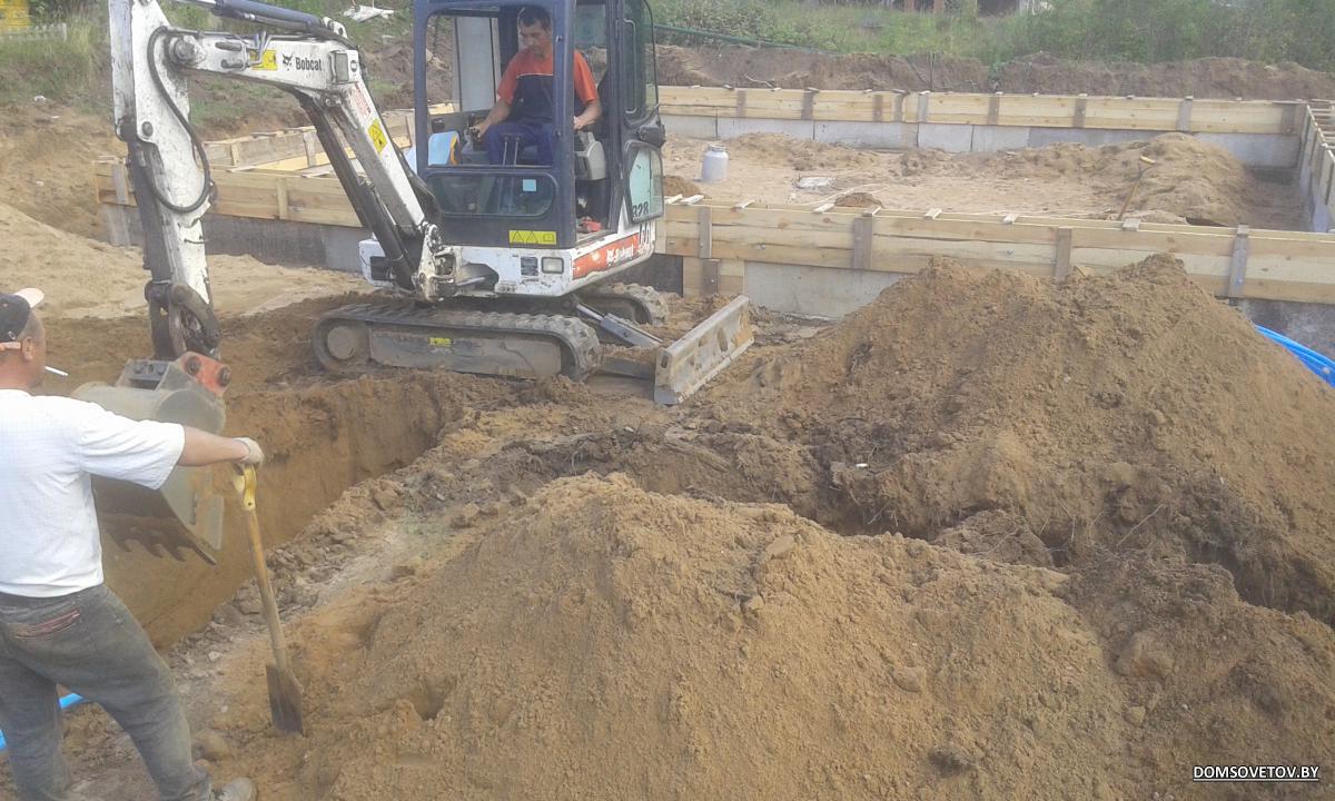

02.07
Выкопали траншею под новый фунд. Жара +34. Мороженное кушал килограммами )
04.07
Едем ставить блоки

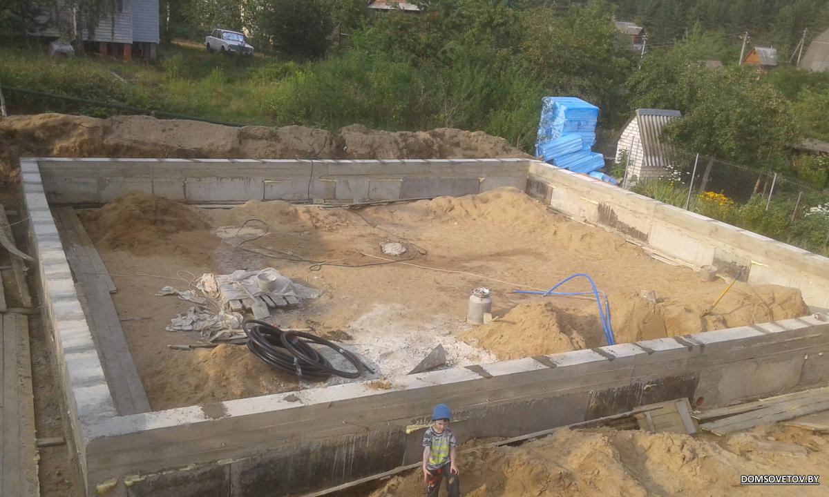

Блоки сложены, скрутили армопояс

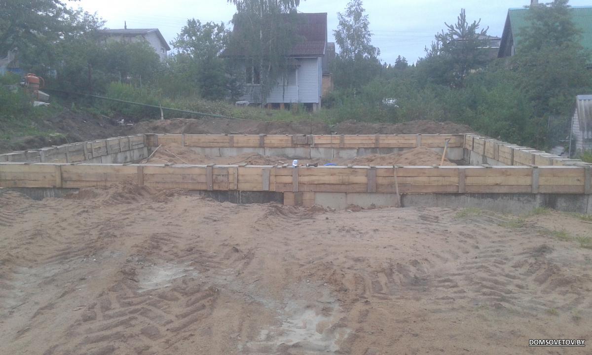

15.07

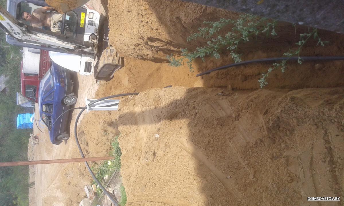

Опалубка поставлена. Параллельно вводим воду
16.07
Залились. Погода +18, привычка кушать мороженное килограммами осталась. Бронхит. -7 дней (
24.07
Распалубка
26.07

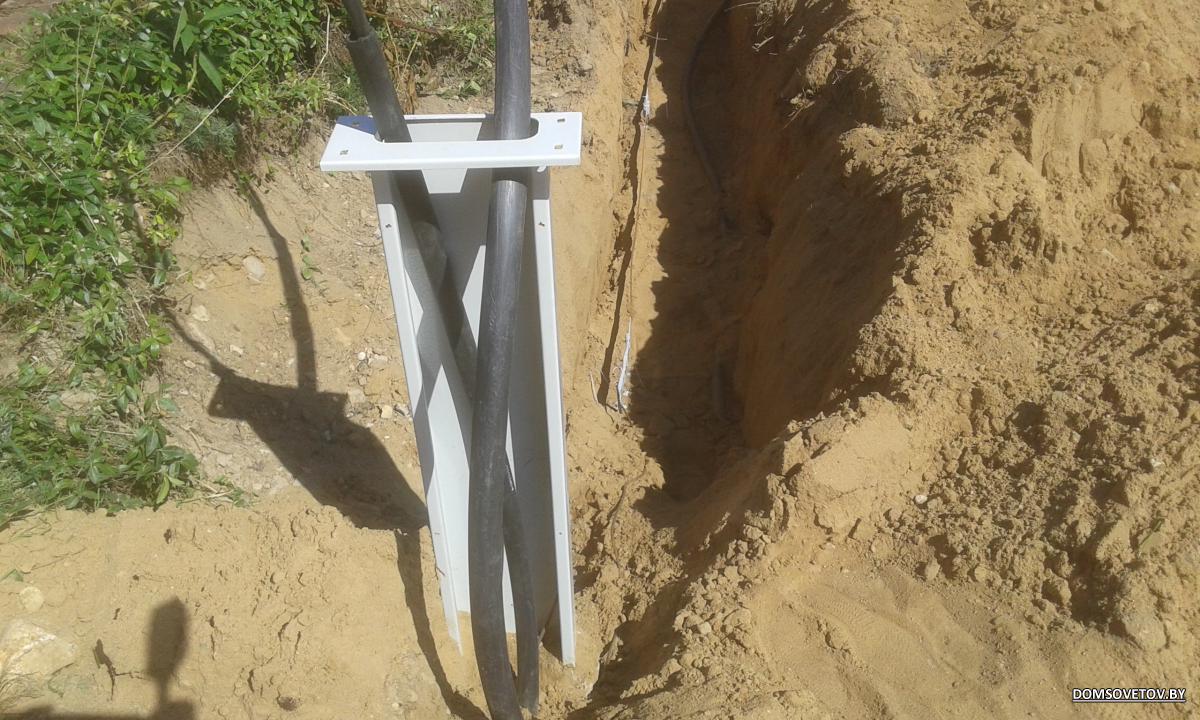

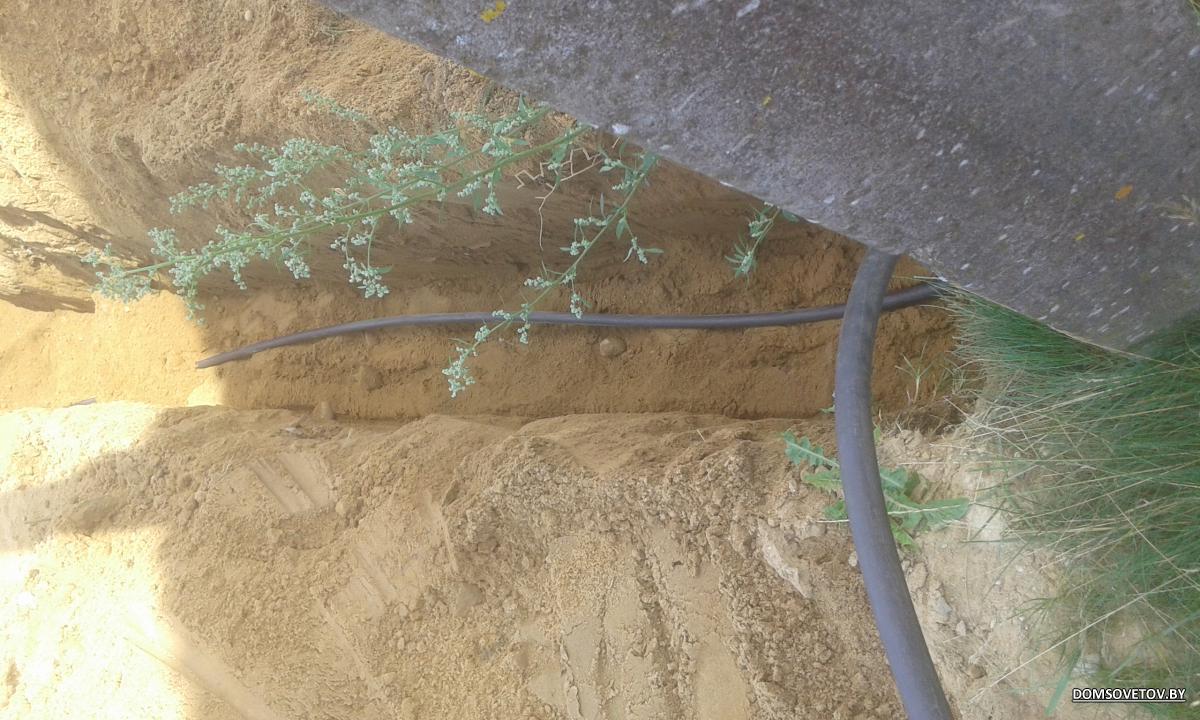

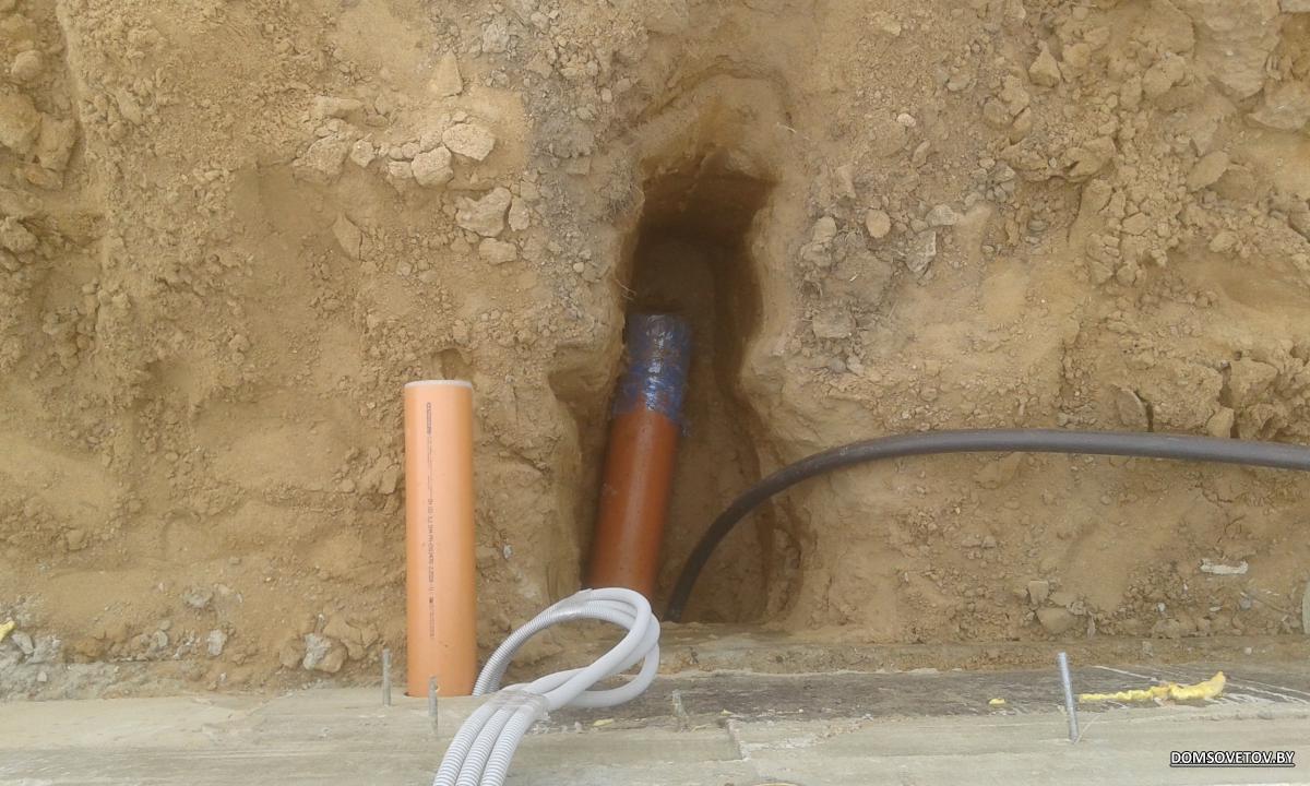

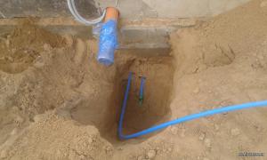

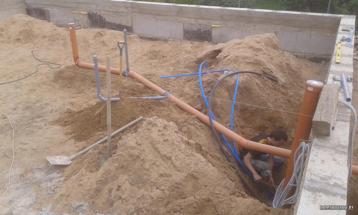

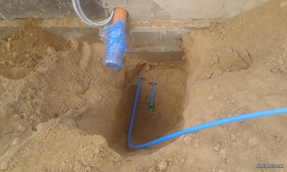

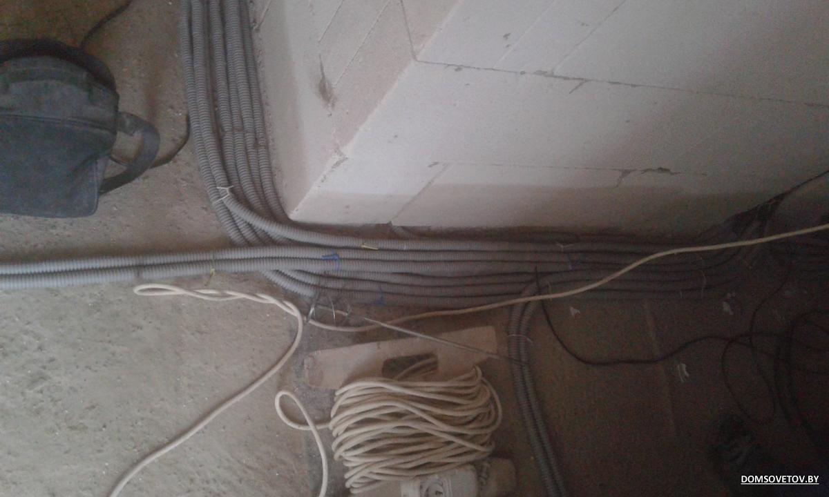

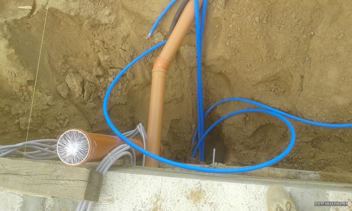

Вводим электрон, подключение воздушного грунтового теплообменника, каналью, на всякий случай гофру для ввода-вывода кабеля. Может оптоволокно дадут ) На фото не попала труба на автополив. И собираем каналью по дому.

Есть ли смысл делать гараж при таком размере дома? В реальности это будет у вас не гараж, а кладовка (только размером с гараж )

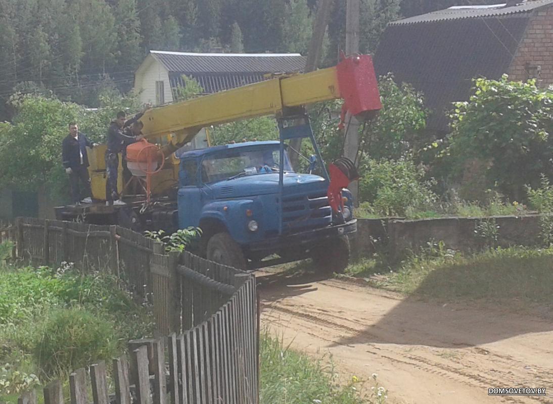

27.07

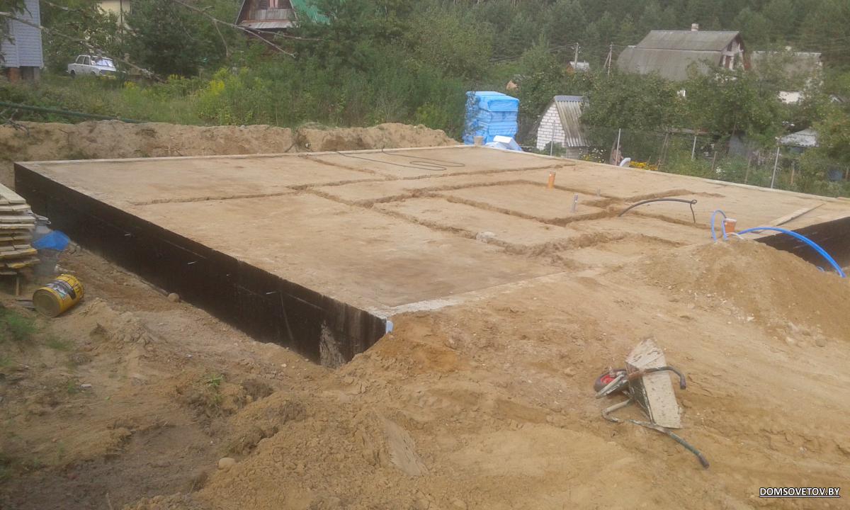

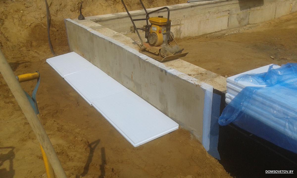

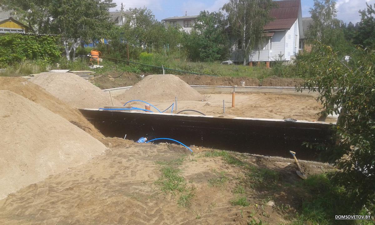

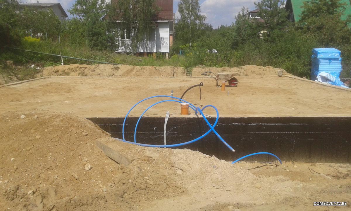

Готовлюсь к обратной засыпке. В месте заезда внутрь ТОшки, оно же место заезда в гараж, гидроизолируем, утепляем цоколь и отмостку. Засыпали что было. И тромбонули
30.07
Гидроизолировали цоколь полностью и довезли 5 машин ПГС.

Засыпали и тромбонули. Параллельно подключаем и собираем электростолб.
06.08

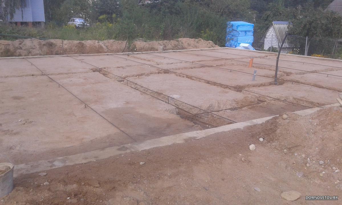

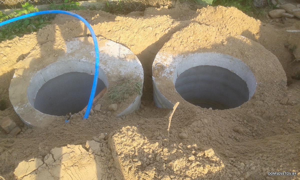

Срезаем лишнее так, чтобы было 7-8 см на черновую стяжку. Размечаем перегородки и выкапываем траншею под них. Параллельно монтируем и подключаем каналью - 2 колодца по 3 кольца.
09.08

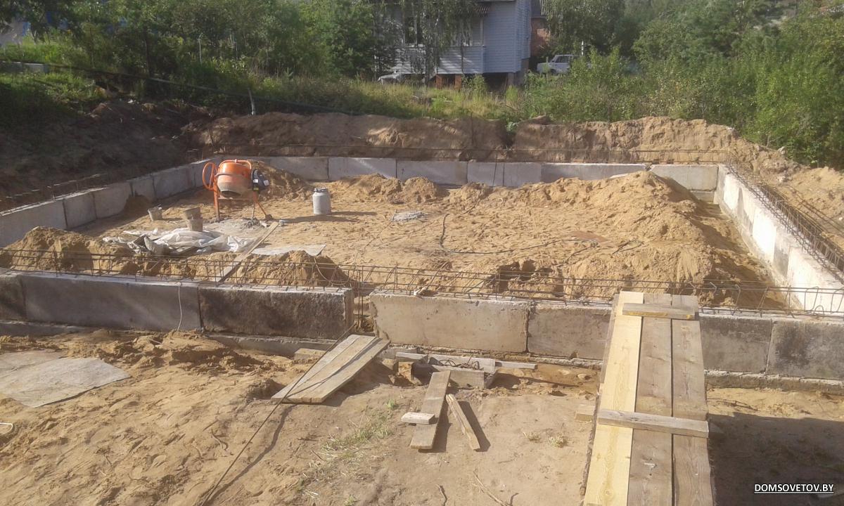

Делаем заземление. Армируем траншеи под перегородки. Делаем маяки для черновой стяжки (как оказалось - это лишнее).
10.08

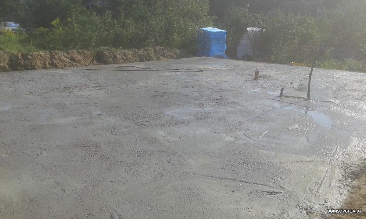

Заливаем с бетононасоса 14 кубов.

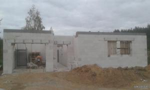

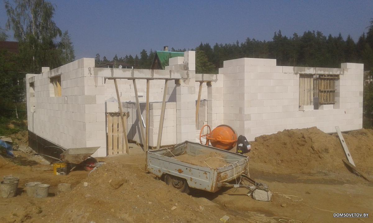

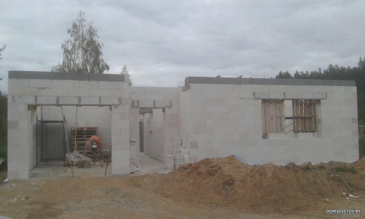

Стены в разгаре
27.08

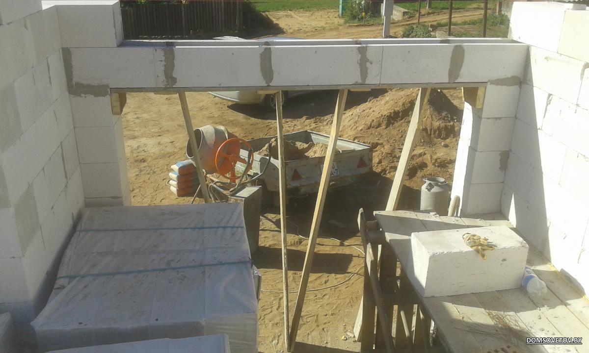

Устройство перемычек
28.08
Залили перемычки

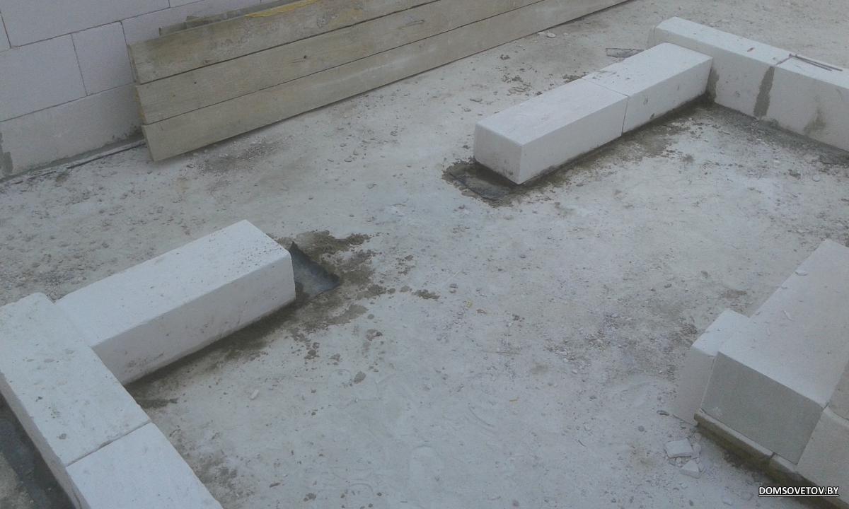

01.09

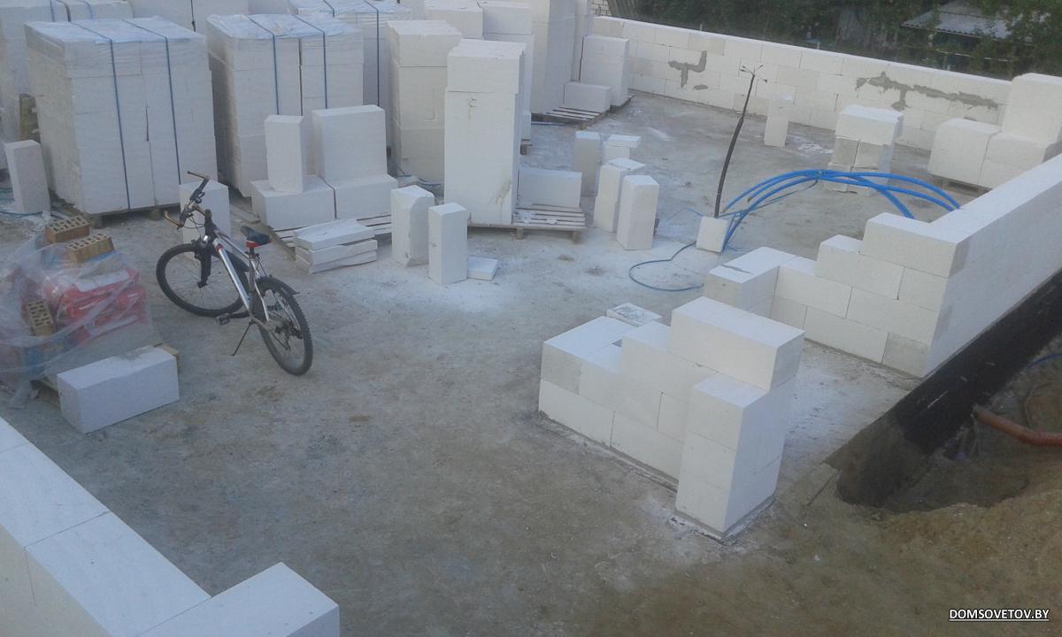

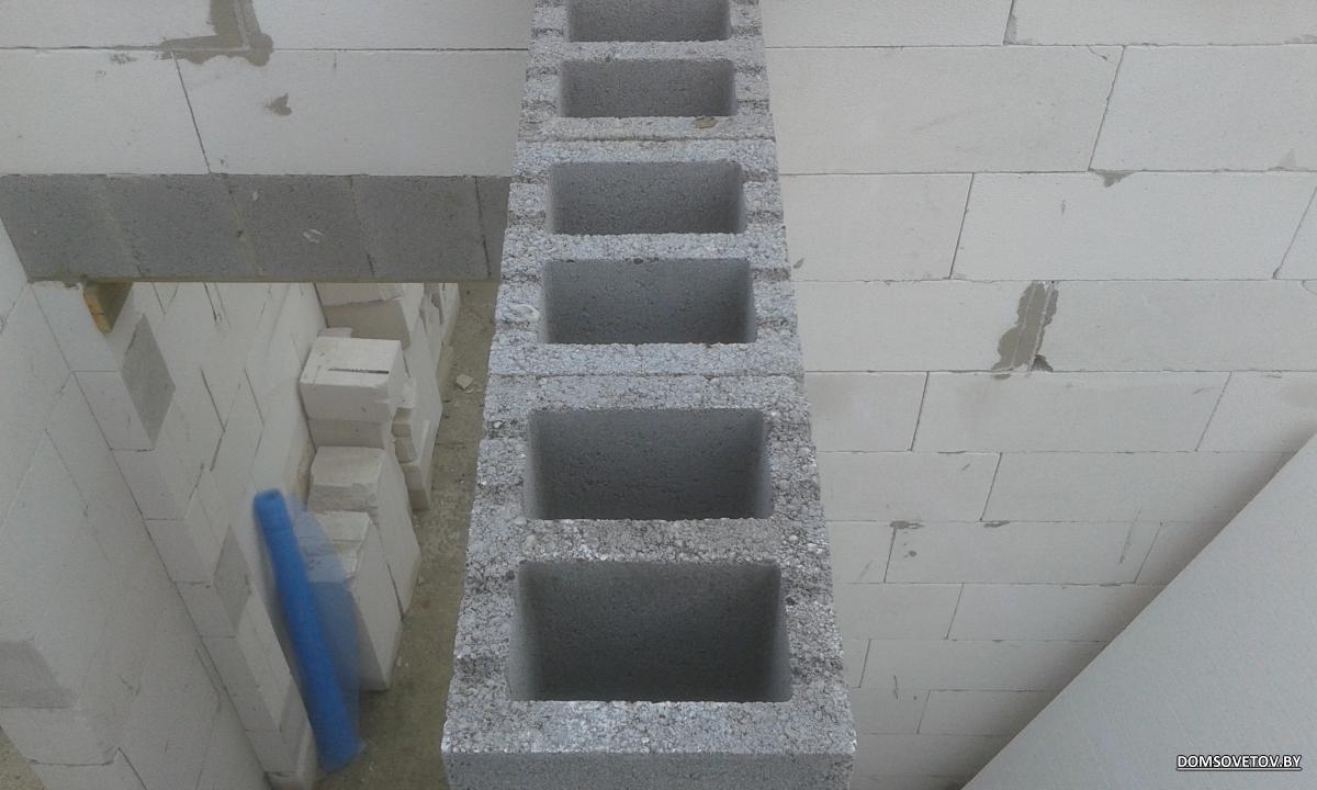

Начинаем перегородки. В ванной одна стенка на ребро для того, чтобы поставить на нее вентканал шириной 28 см. Заканчиваем внешние стены.

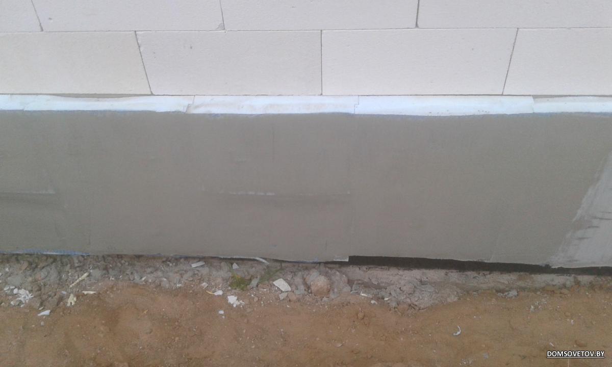

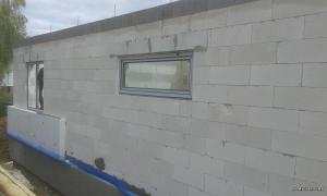

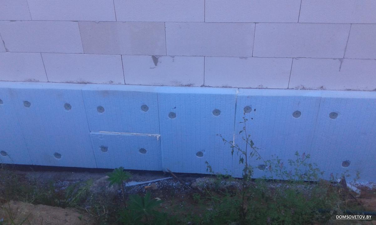

Утепляем цоколь по нижнему краю блоков.

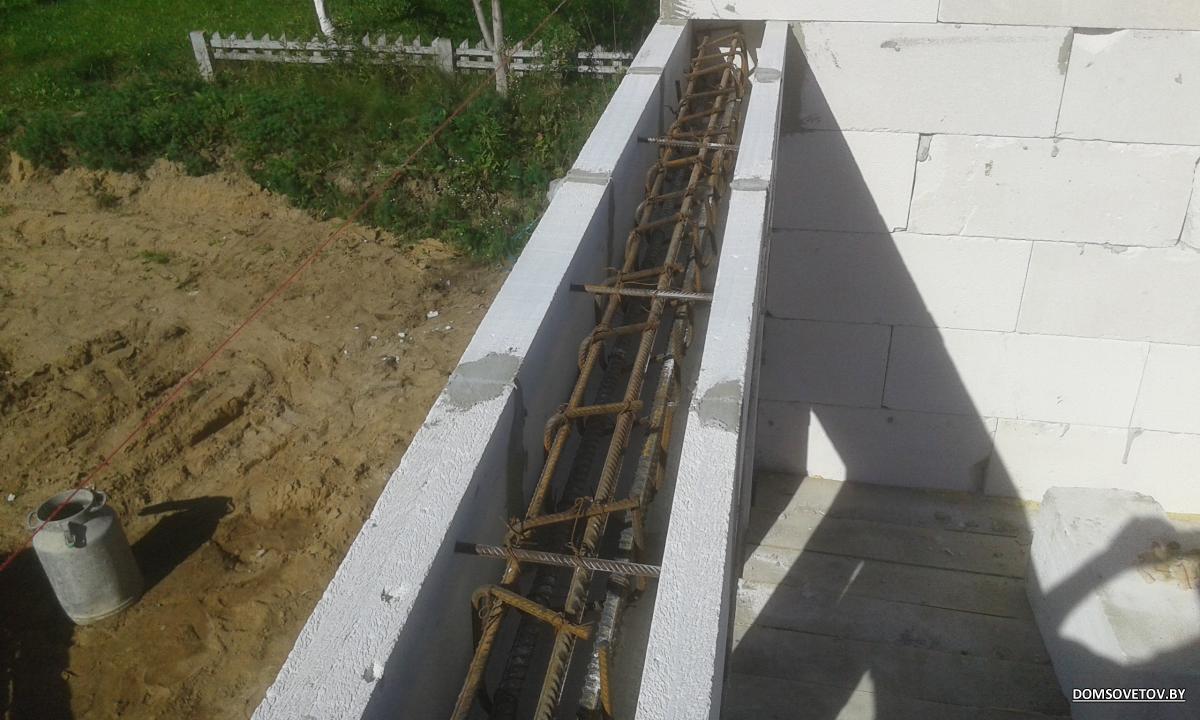

Делаем армопояс. Черним цоколь.

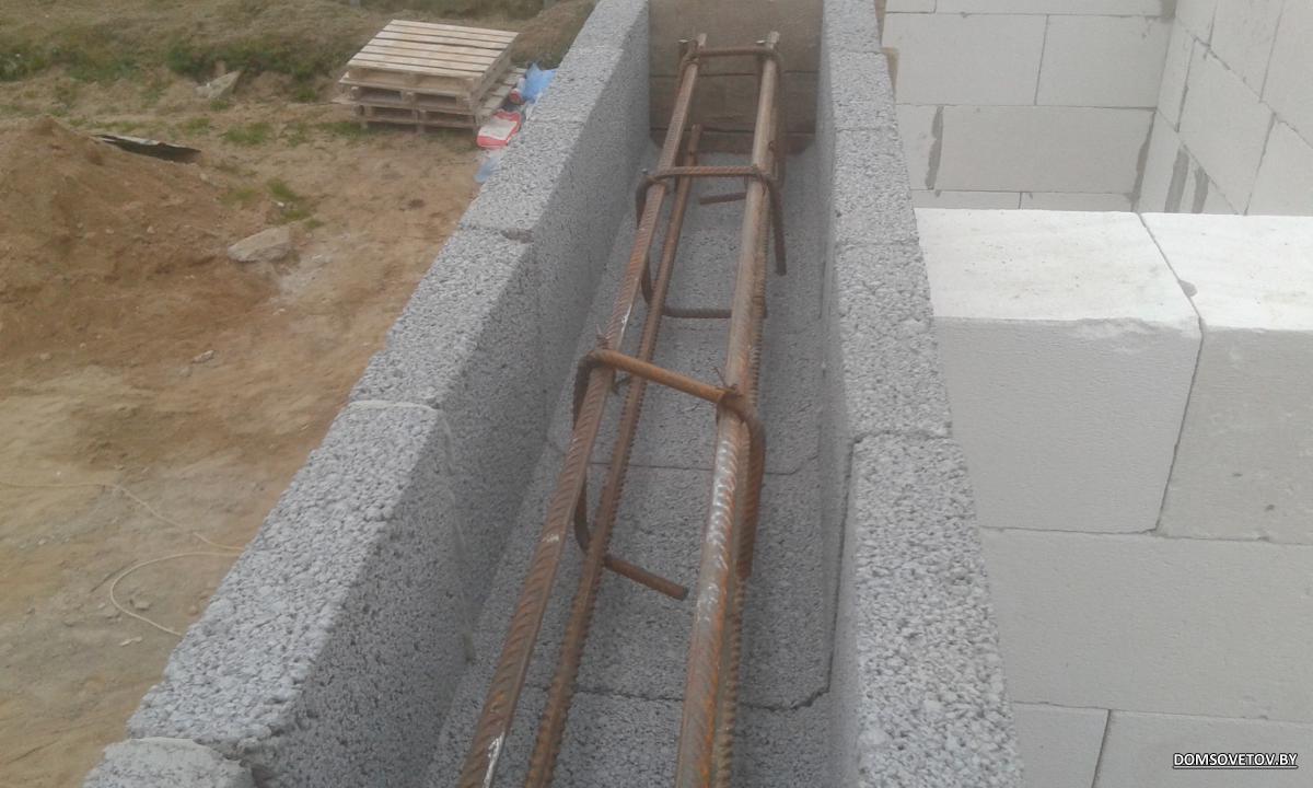

Прорезаю дырочки для балок перекрытия - моё конструкторское решение для того чтобы отсечь мостик холода от армопояса

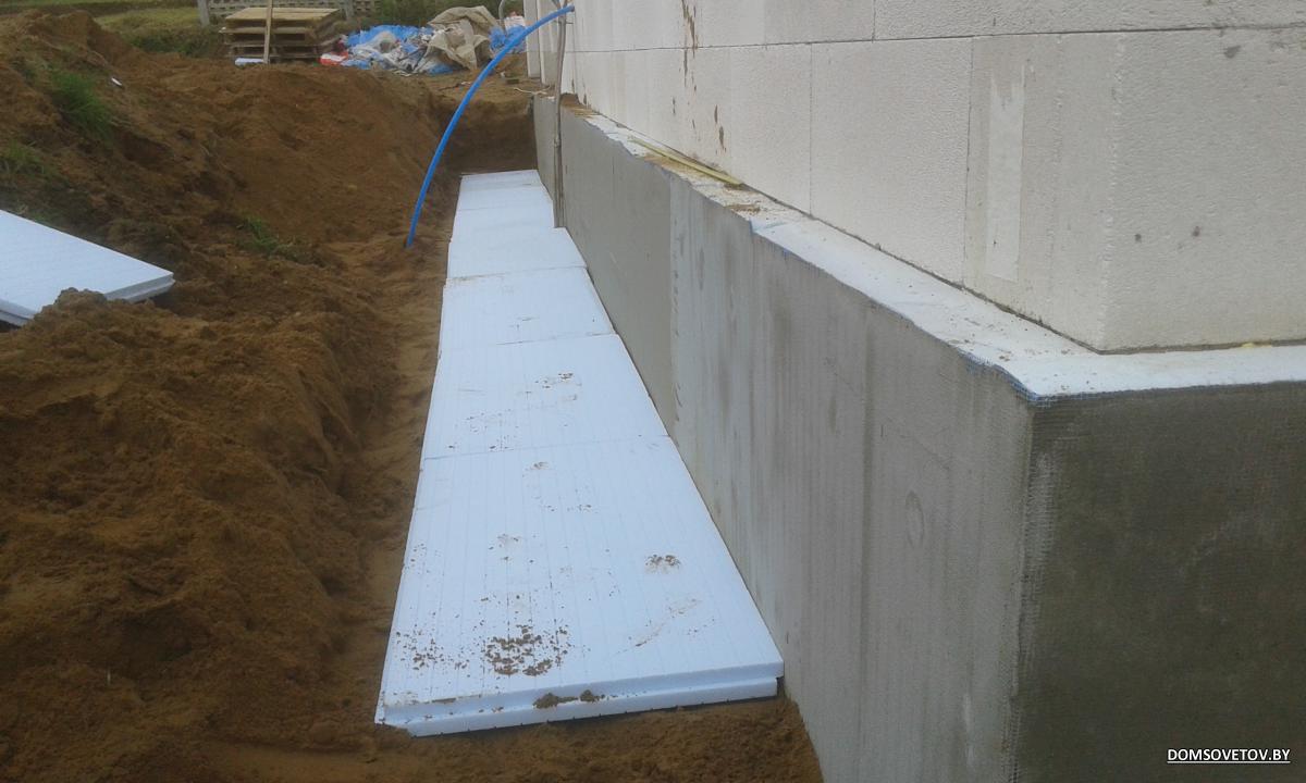

Продолжаем утеплять отмостку.

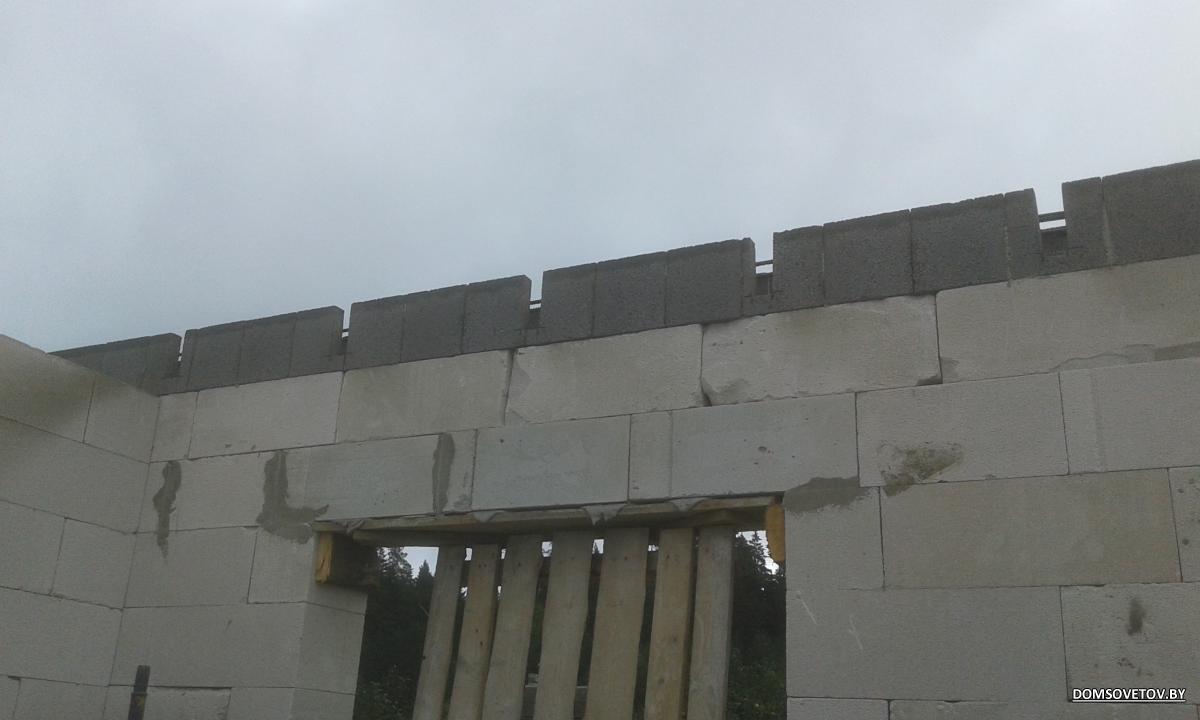

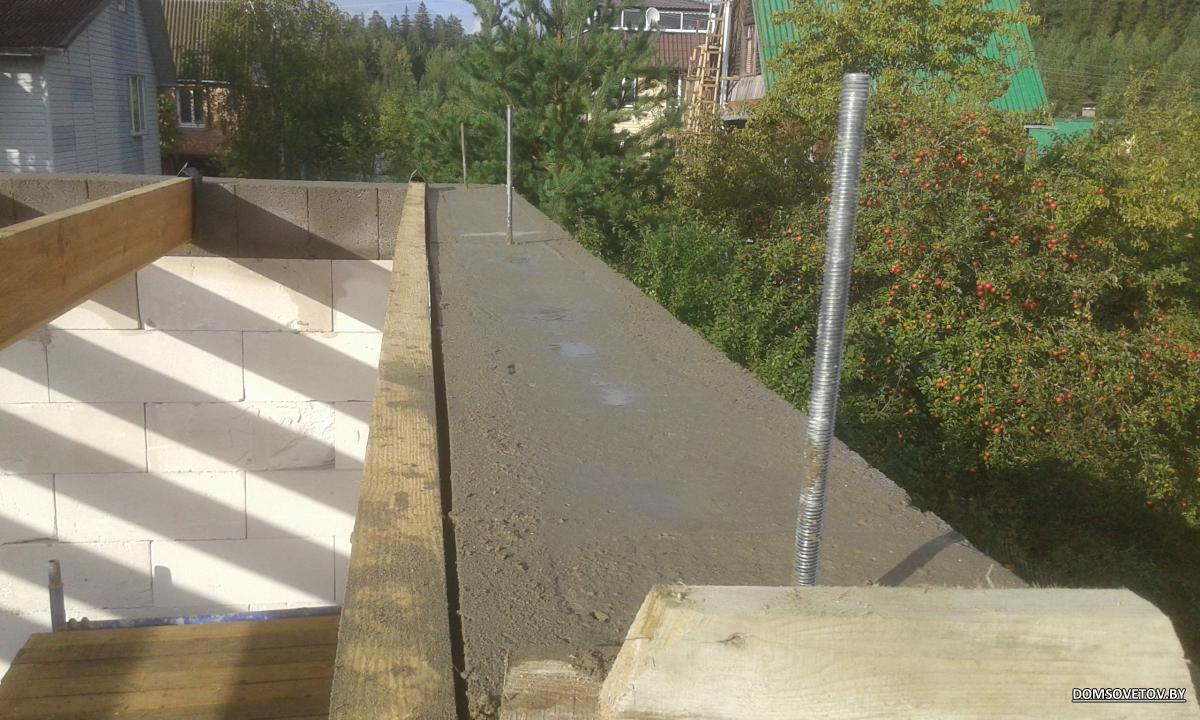

24.09
Монтируем балки и заливаем армопояс. Тут есть еще один микрокосяк, позже я его исправил пеной, но сразу не подумал как следует...

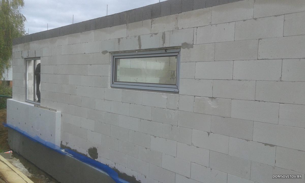

26.09
Утепляем стены, вставляем окна

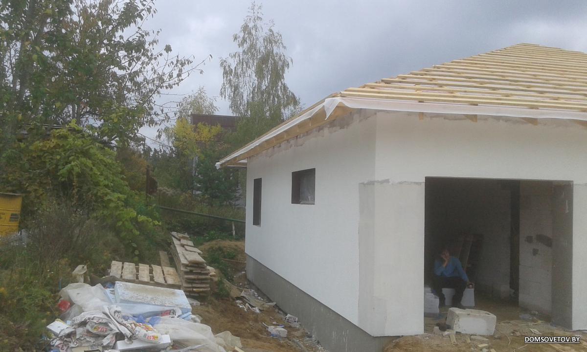

03.10

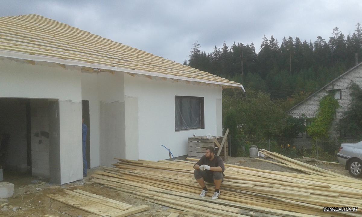

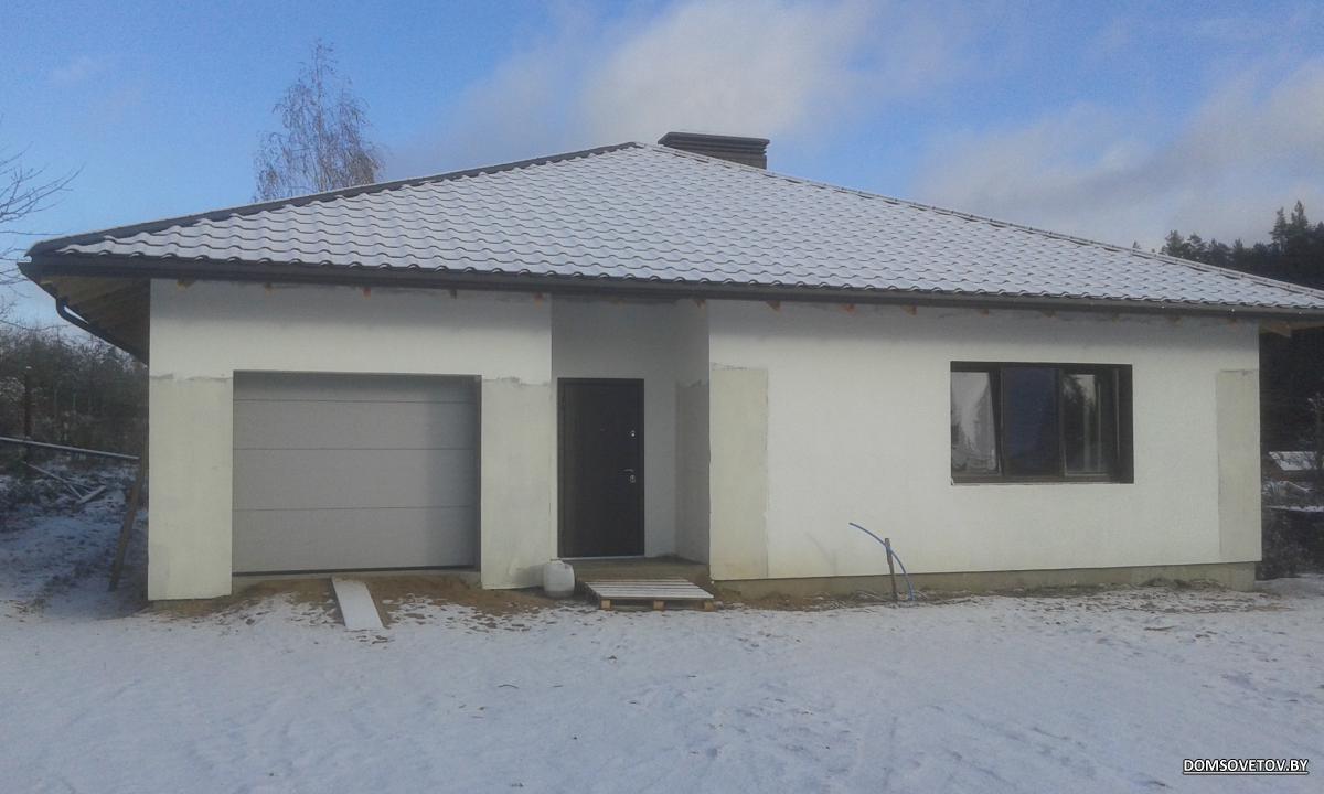

Собрали стропилку и подшили потолок. Фасад готов.

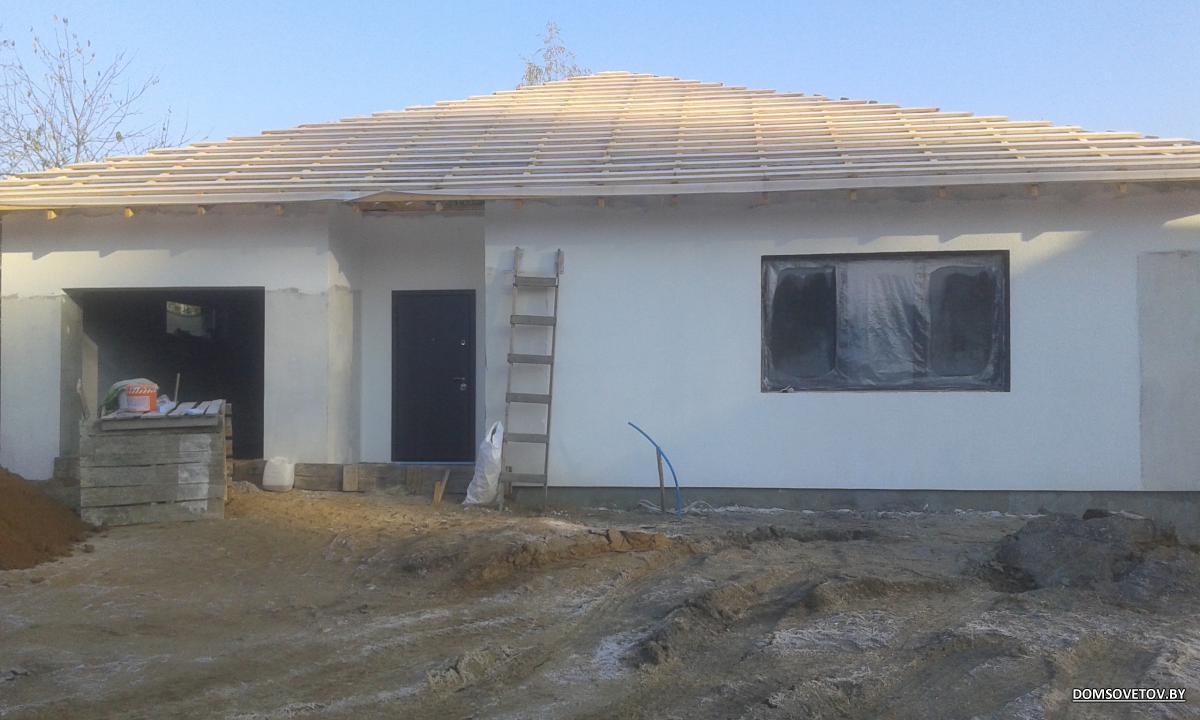

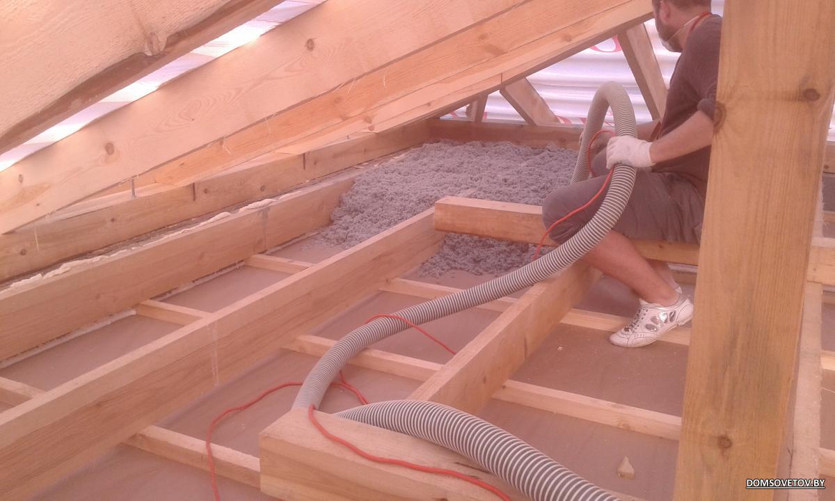

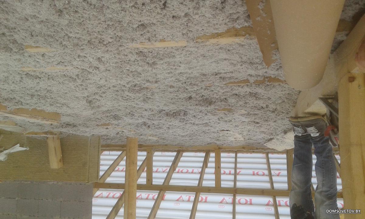

04.10
Утепляем перекрытие

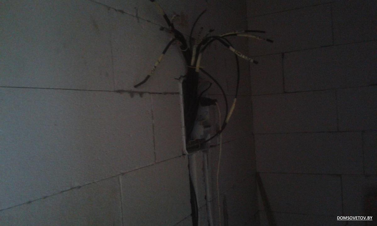

Раскинули электрику по полу до щитка

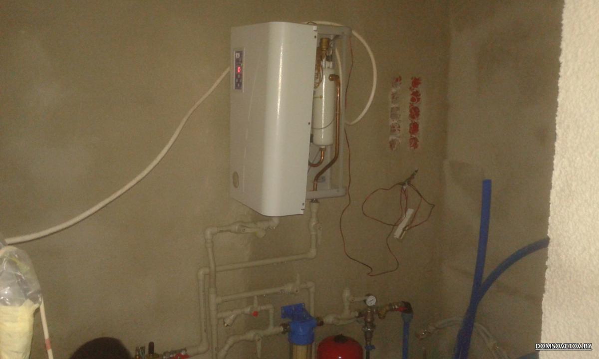

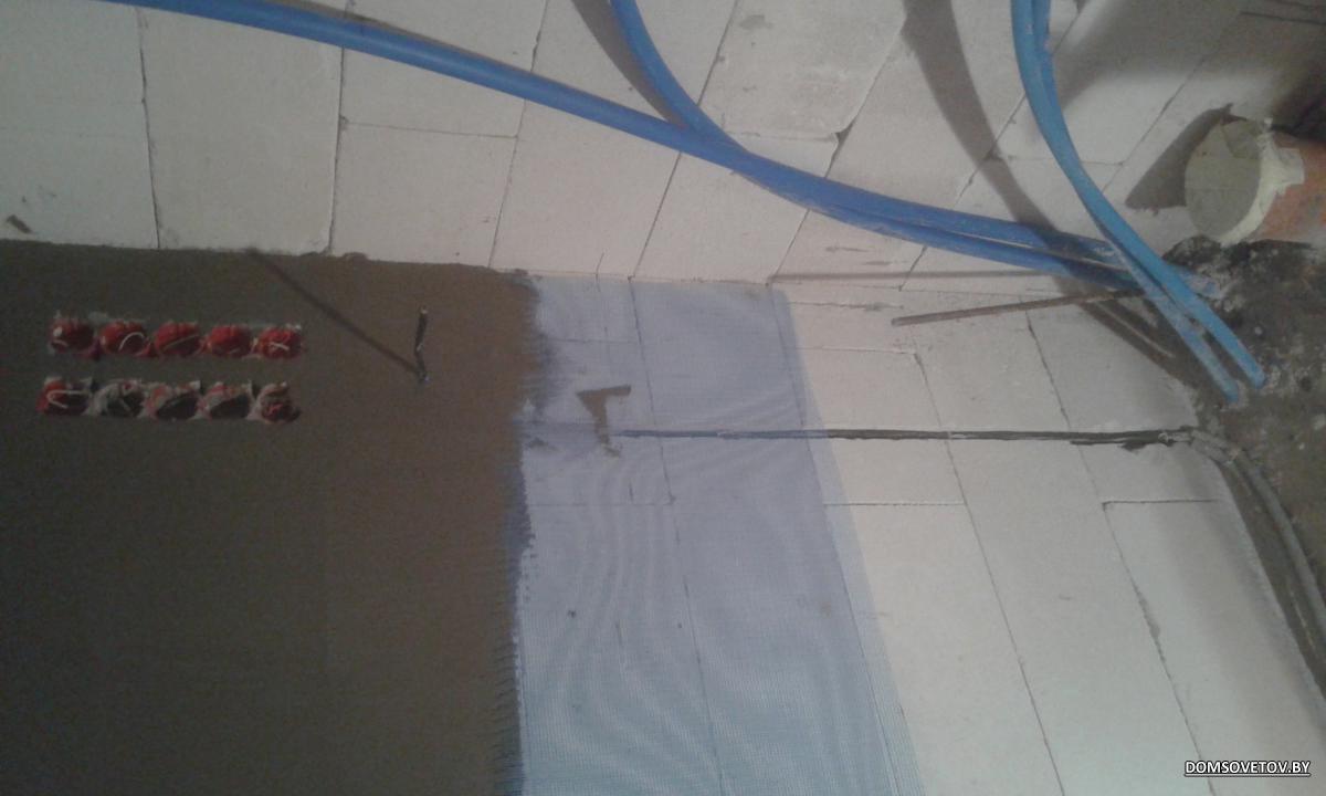

Штукатурим стену в котельной, чтобы навесить оборудование. И в гараже заодно, т.к. остались материалы от фасада.

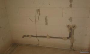

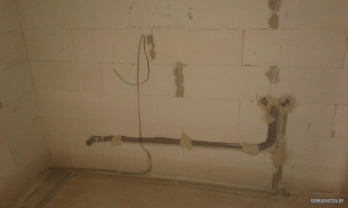

13.10

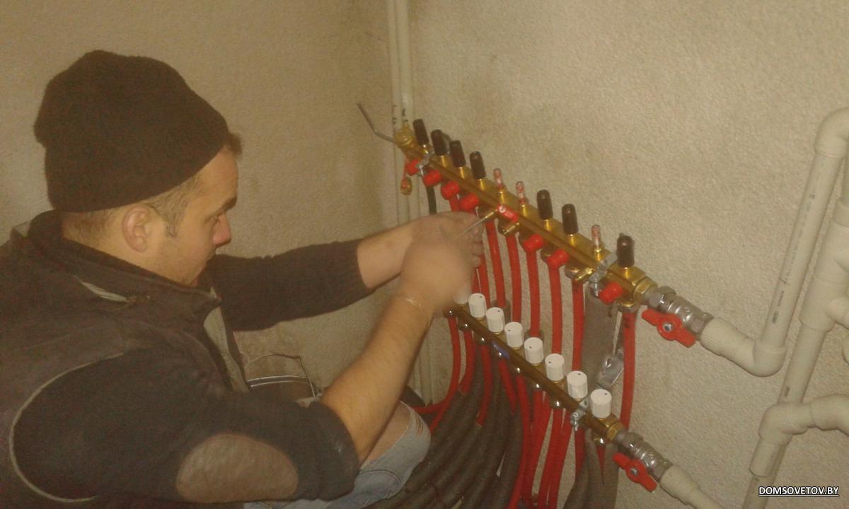

Развели сантехнику
15.10

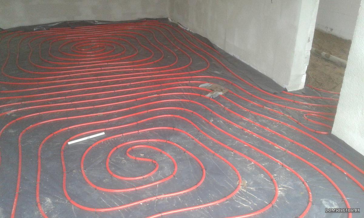

Утеплили пол, разложили трубы, смонтировали гребенку, навесили котел, расширительный бак, включили воду, дали давление, развоздушили, засыпаем стяжку. (в роли сантехника Филипп Киркоров)
19.10
Поставили дверь. Завезли еще ПГС на засыпку фунда снаружи.

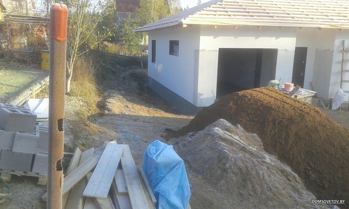

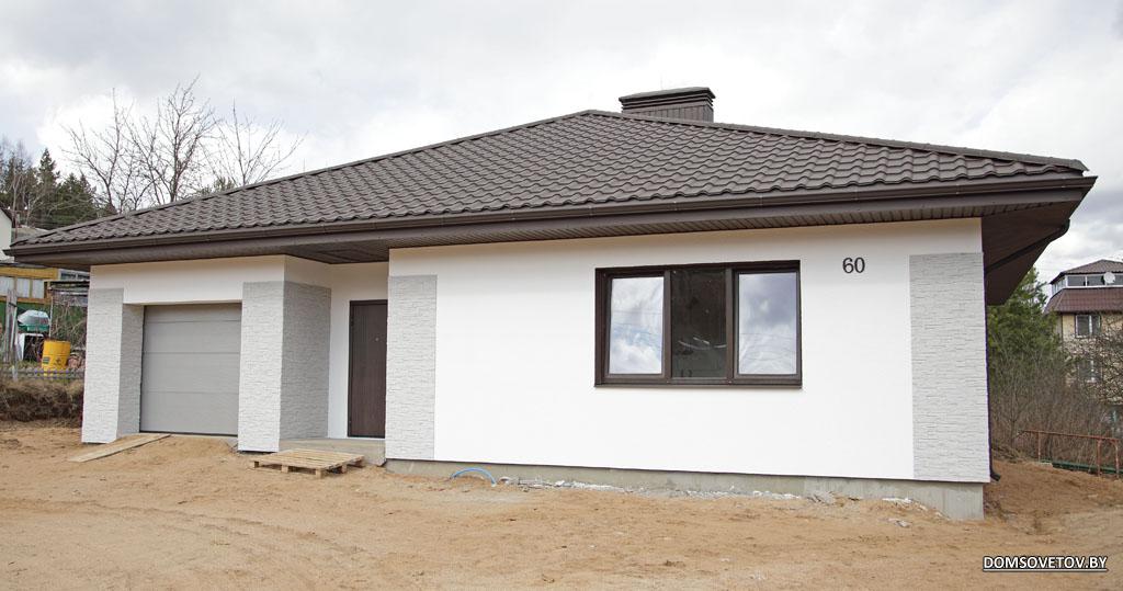

30.10

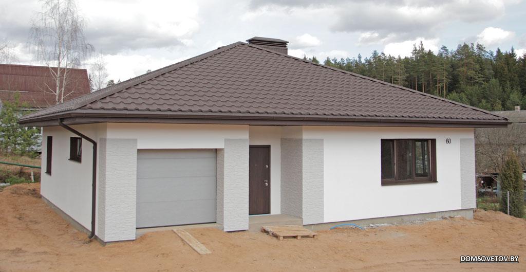

Утеплили отмостку полностью, засыпали фунд, накрыли крышу, оформили вентканал, навесили водосточку.
04.11
Закрыли периметр воротами и сезон в целом

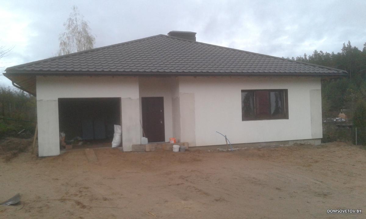

2017

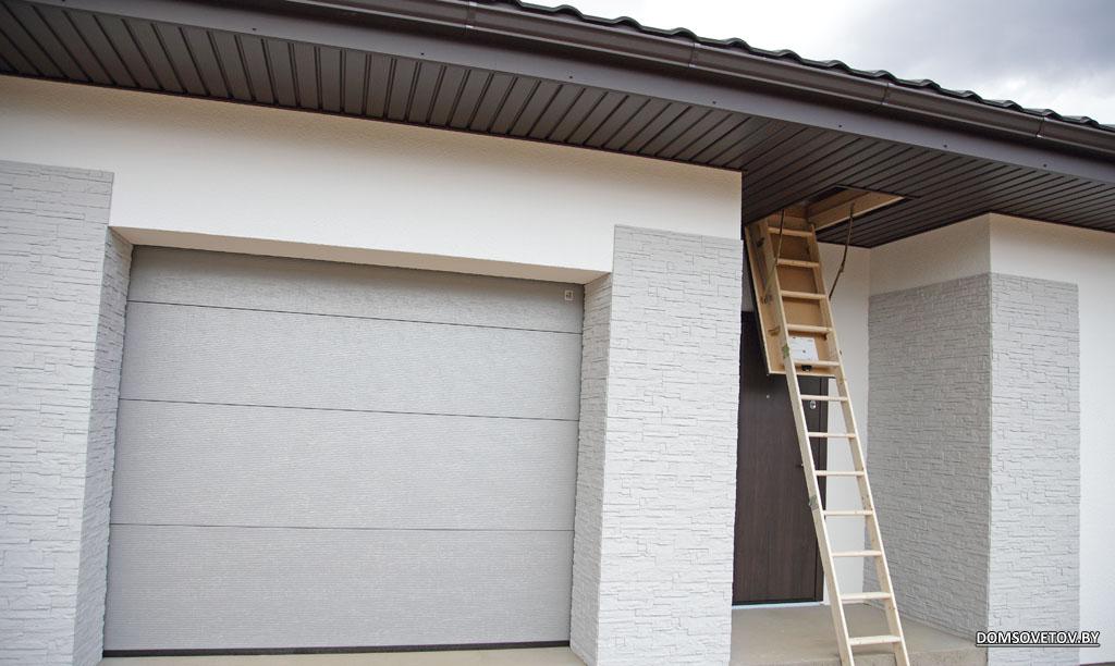

В этом году доделали то, что не успели. Подшиву, лестницу на чердак, отливы, плитку по фасаду. Пока все )

Вы претендует на самый короткий рассказ о постройке дома
Старый 01.05.2017, 14:25   #8 или 288976
Сообщений: 15,743
всё отлично.
только планировка имеет порок в кухню с сумками через всю хату)
да и гараж скорее как мастерская будет использоваться.
..фасады сдержанные приятные , хороших пропорций

Сообщение от Uram Посмотреть сообщение
7 месяцев в году садиться в теплую машину и без прогрева уезжать, а в остальное время в прохладную или сухую машину - это благо. В этом и смысл.

всё отлично.
Это по-любому много лучше, чем с сумками из машины около дома на пятый этаж хруща в городе )
