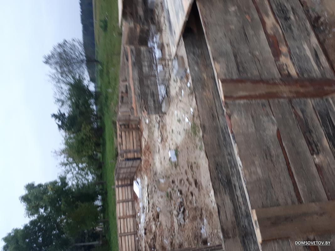

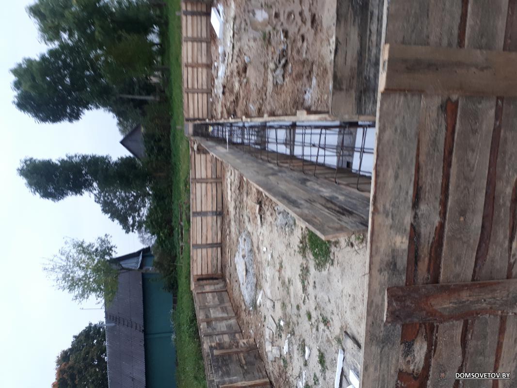

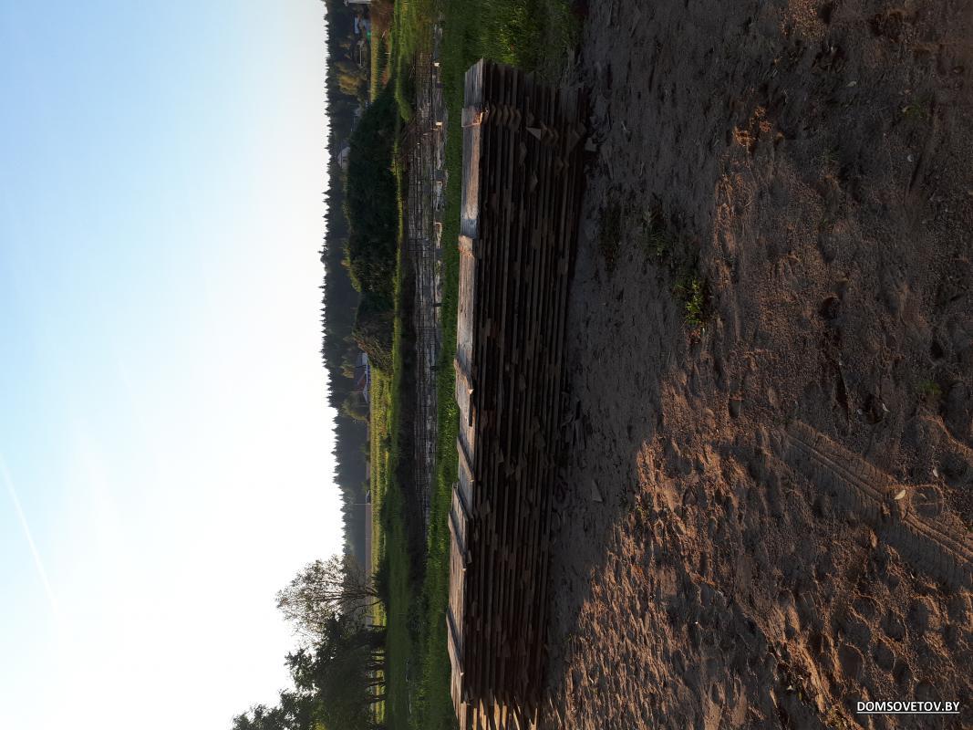

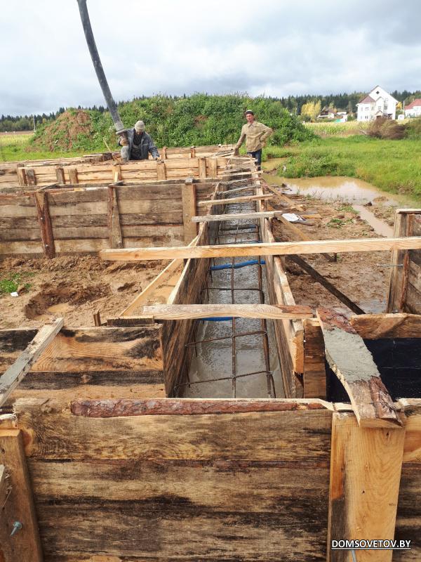

Щиты опалубки решил собирать из досок, получились 1 м в ширину, крепили шпильками Ф10 сверху и снизу, под ростверк между сваями положили 100 мм пенопласта самой низкой плотности, теодолитом отбили внутренние и наружние углы фундамена, я туда забил прутки арматуры для удобства монтажа опалубки, больше половины щитов обшил полиэтиленовой пленкой - сделал выводы что это бесполезное занятие - там где щиты с пленкой бетон более гладкий, и всего то, единственный плюс - намного легче снимать опалубку
