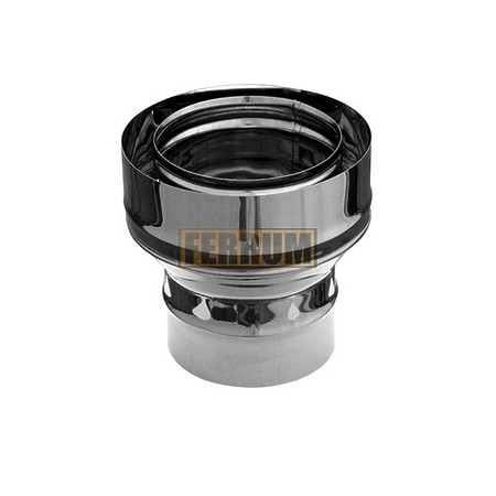

Старый 19.07.2022, 12:21   #795 или 330646
tumba
Регистрация: 19.07.2022
Сообщений: 1
Здравствуйте.
Может кто подскажет... Купили дымоход Везувий, и там получается так, что одноконтурная труба собирается по дыму, а сендвич-труба по конденсату. Хотелось бы что-бы вся шла по конденсату. Для этого нужен другой старт-сендвич(папа-мама) подойдет ли Старт Сэндвич FERRUM
к дымоходу Везувий? Диаметр, вроде, один и тот же 115х200, но состыкуются ли они?
Последний раз редактировалось tumba; 19.07.2022 в 14:33.
tumba вне форума Ответить с цитированием
