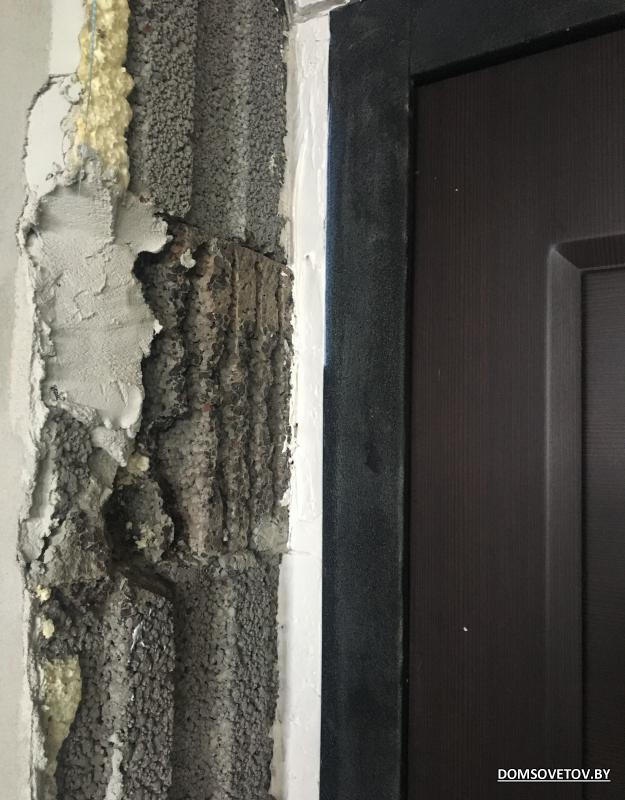

Не хочется терять время, хочу максимально много сделать до весны.

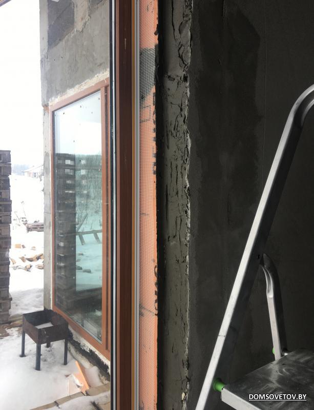

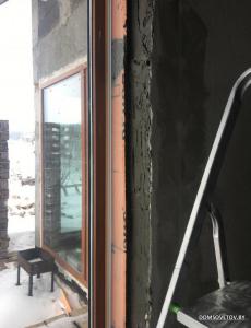

Взял газовую пушку на время и приступили к откосам на первом этаже.
В первую очередь более качественно (чем это сделали установщики окон) прошлись все пенные швы Стизом, практически прошпаклевали пену, а не просто помазали

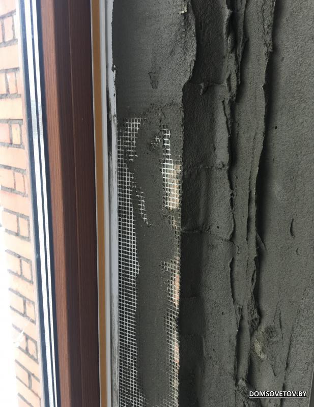

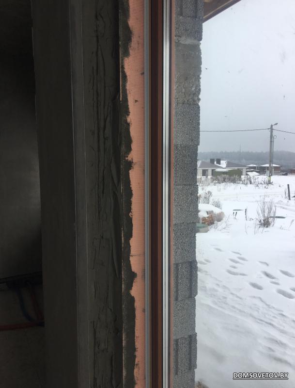

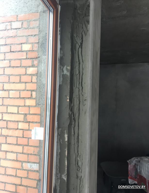

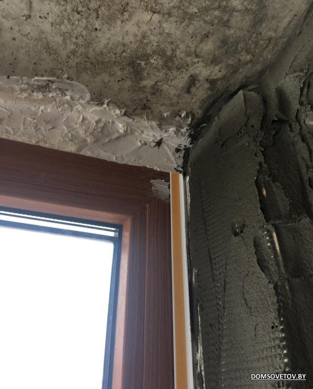

Купил оконный профиль примыкания, в этот раз попался польский, он с резиновым уплотнителем, посмотрим как будет выглядеть в итоге.
Прошли торцы КББ клеевым составом. Откосы буду делать развернутыми, поэтому проклеены вставочки только возле рамы из ЭППС 2см. Пенный шов у меня местами около 5 см.

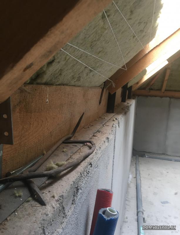

Параллельно готовлюсь к продолжению утепления кровли.
Планирую делать на подвесах как у поляков, вот только у нас их нет, а тех кто сможет привезти из польши пока не нашел.
Открыт вопрос как обыграть выступ возле мауэрлата?
Выступ примерно 8 см. Пока думаю что можно поставить на внешний край ЭППС 5 см, а между ним и брусом проложить вату. Вопрос как этот ЭППС закрепить и как его оштукатурить, точнее свести в общую оштукатуренную плоскость. Ведь стенка уже в основном везде оштукатурена.
А может лучше (проще) пенопласт толщиной 8 см приклеить к брусу и основанию?

В проекте показано вот так:
И думай как хочешь каким образом это может быть сделано Мне кажется что эту часть просто наращивают гипсом, причем вроде как просто лист приклеен вместо штукатурки.

заложить одинарным полнотелым кирпичом на ребро, щель запенить или напихать обрезков ваты. По кирпичу - обычная штукатурка.

Если будете подшиваться гкл, или чем другим, то подумайте как они потом закрепят профиль или брусок к утеплителю это не реально , а если сделать кирпичом на ребро то когда будут сверлить он отойдёт на раз два .
Можно зашить гкл заподлицо с закладной под будущей потолок , или сейчас заложить блоком , только не понятно какая остаточная ширина стены

У меня нет отопления, поэтому гипсовая не рекомендована. Плюс ко всему у меня стены оштукатурены цементно-песчаной, смысла делать "солянку" нету.
По креплению профилей под ГКЛ на кровле, они крепятся к стропилам, в стену в районе мауэрлата не придется засверливаться.
