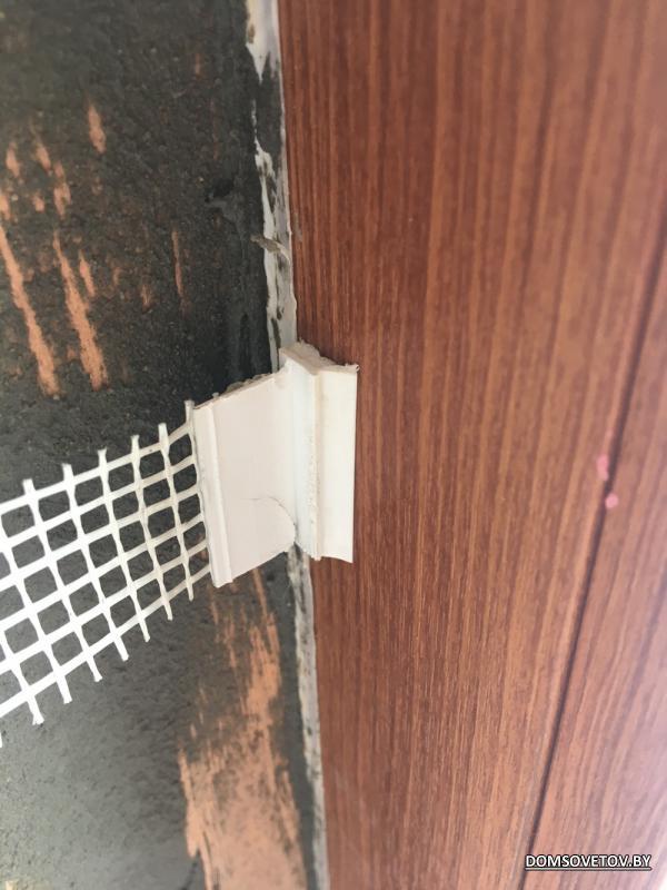

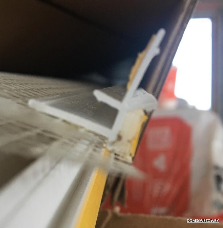

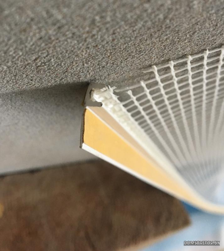

Сделал пару фоток окнного профиля, то как он будет на окне. Что-то меня немного смущает этот резиновый усик, опасаюсь что будет грубовато смотреться.
Во первых уплотнительная клейка лента у польского профиля толще вдвое
Для отделки наружных откосов будет самое то

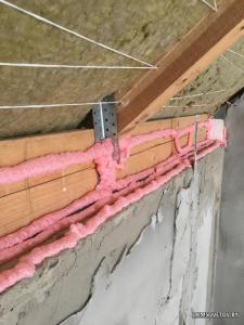

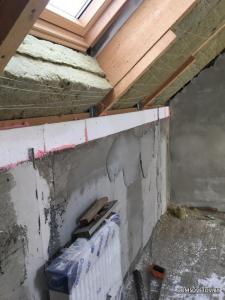

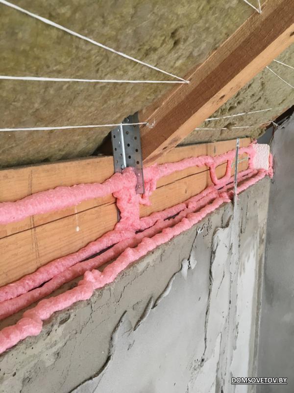

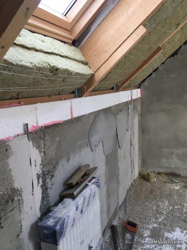

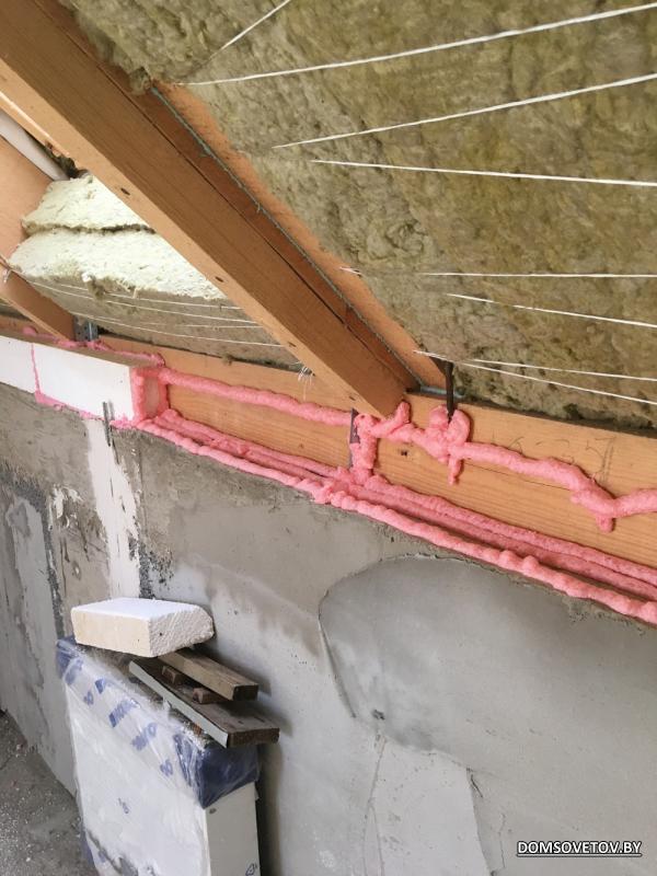

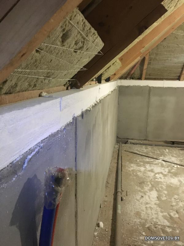

Сегодня удалось потрудиться на стройке
Кирпичи, сложенные на улице, не удалось отделить друг от друга, все перемерзло намертво. Таким образом выбор варианта наращивания стенок отпал сам собой, начал делать из пенопласта. Нарезал ленточки по 8 см, листы пенопласта у меня толщиной 12 см, так что по высоте получилось то что нужно (как и кирпич). Пару фоток процесса и результата:
Промазывал две колбаски, одна между мауэрлатом и ГИ, вторая между ГИ и монолитным поясом. Клей пена в этом исполнении намертво закупоривает шов между мауэрлатом и монолитным поясом, что тоже хороший плюс.

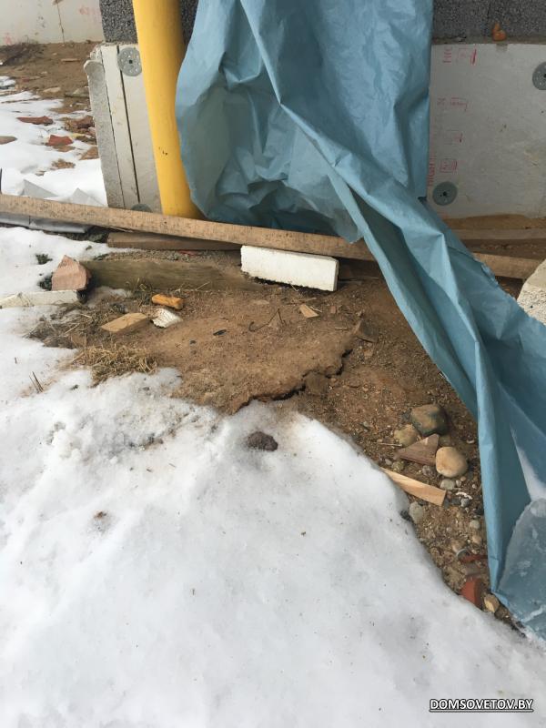

А вот пример действия пучения грунтов:
Осмотреть весь фундамент не представляется возможным, но думаю что все в порядке, ленточки из пенопласта наверно сплющены полностью под ростверком в этом районе.
Так или иначе, весной-летом делаю отмостку.

это не пучение, а проседание грунта в процессе его уплотнения на месте выхода газа. видна граница между раскопками и нетронутым грунтом.

@challenger, это станет понятно весной, если пучение то грунт должен будет вернуться обратно по весне.

Похоже @challenger вы правы, это просто проседание грунта
