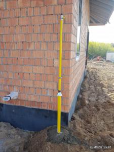

Вот в таком состоянии сейчас скважина (накрыта сверху чтобы не наехали или еще чего). Я думал что в готовом виде все должно быть обсыпано, но буровики сказали что это затрубное пространство должно самостоятельно заполниться родным грунтом и это произойдет в течении пары недель, они сделали обсыпку спец составом только в районе фильтра. Что посоветовали сделать когда буду копать кессон - затыкать затрубное пространство мешками/мешковиной и не давать чтобы туда сыпалось много чего при устройстве кессона, затем после устройства нижней плиты уже окончательно заткнуть это пространство мешками/мешковиной и насыпать сверху щебня. Но их рекомендация - ни в коем случае не сыпать в это пространство ничего, все должно заполниться самостоятельно при обсыпании родного грунта с течением времени.
Но до того надо разравнять 8 машин песка которые лежат как раз там где будет вестись газ.

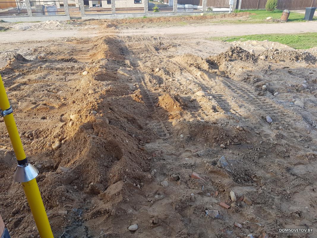

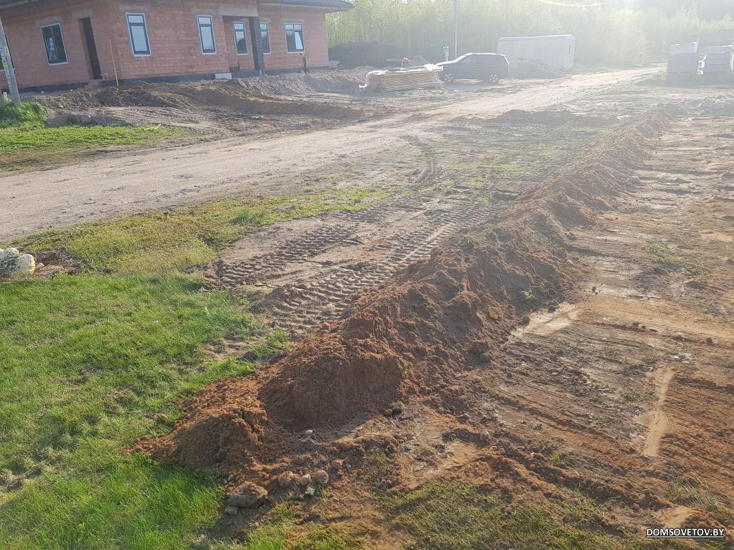

Разравняли песок, убрали бытовку за пределы участка, арматуру также перенесли ближе к месту где она нужна. С лицевой стороны участок уже начинает более-менее вырисовываться.

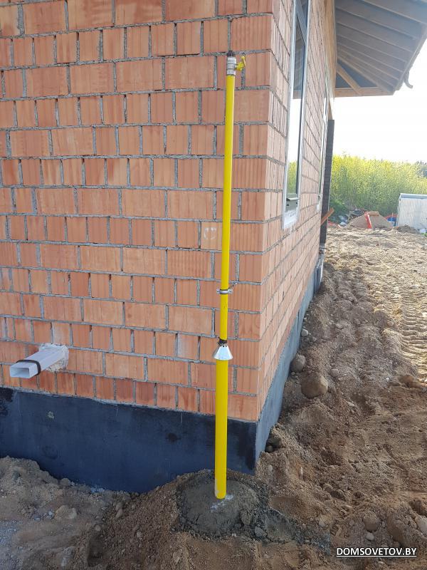

Сегодня уже приехали газовики и начали копать газ. Глубина заложения отвода газопровода к дому 130см.

10 месяцев документооборота с Мингазом + 8 часов строительно монтажных работ и желтая труба на углу дома. Впереди еще наверное пару месяцев взаимодействия с Мингазом чтобы проект подвода газа к дому был завершен (вынос трассы в натуру, сбор заключения по объекту, экспертное обследование в Госпромнадзое).
С моей стороны минимальное участие - подтвердить когда готов начать строительные работы, дать электричество, показать где проходит теплотрасса и на какой глубине чтобы эксаваторщик был в курсе на всякий случай (но по факту до теплотрассы не докопались). Продление газовой магистрали было сделано на 15м.
По общей сумме всего проекта с Мингазом на подвести газ к дому с учетом строительных работ на сегодня потрачено 2.1к уе, в сумме должен вписаться в 2.5к уе с учетом оставшихся работ. Сумма получается значительно меньше чем в предварительном рассчет Мингаза, я так понимаю что Мингаз ничего точно не считал при составлении договора, указал просто в графике строительства некие усредненные цифры по стоимости этапов. Если все так и получится то стоимость продления магистрали + подвод к дому в моем случае будет немногим больше подключения через обычный отвод с вступительным взносом в кооператив.
