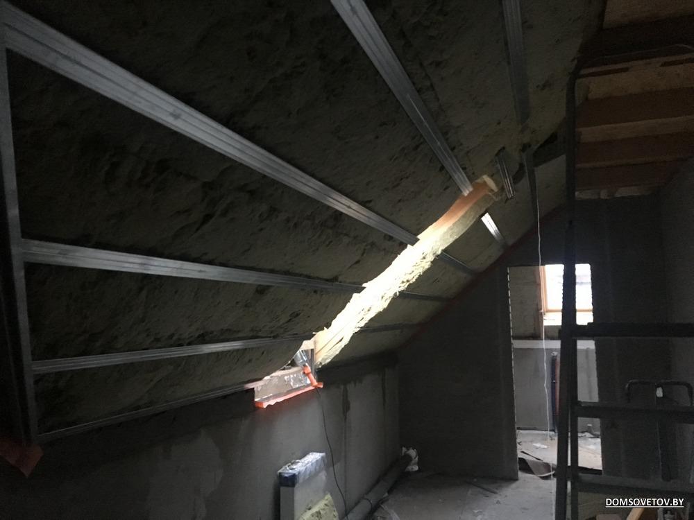

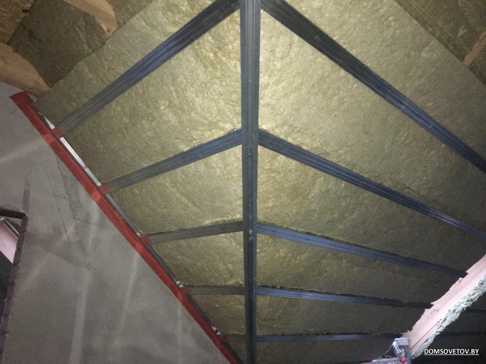

Потихоньку продвигается процесс оштукатуривания откосов и начинается утепление крыши вторым слоем с возведением каркаса под обшивку гипсом.
Сначала нужно собрать весь каркас, а потом снять профиля и прокладывая утеплитель защелкивать профиля уже окончательно на свои места.
В районе мансардного окна еще предстоит немного подумать как лучше сделать каркас.

Подскажите, что это за подвесы такие и где Вы их приобретали? Самому скоро отделывать мансарду и вижу что это неплохое решение, когда профили можно обратно снять.
Как будете пароизоляцию делать?

@newegor, это специальные подвесы, их еще называют грибки. У нас их не продают. Я заказал через онлайнер, мне привезли из Польши. 500 штук обошлись с доставкой 90$
Пароизоляция будет клеиться по этим профилям. По этой причине нет ни одного самореза в плоскости приклеивания пароизоляции, края будут склеены с лентой заложенной под пристеночный профиль

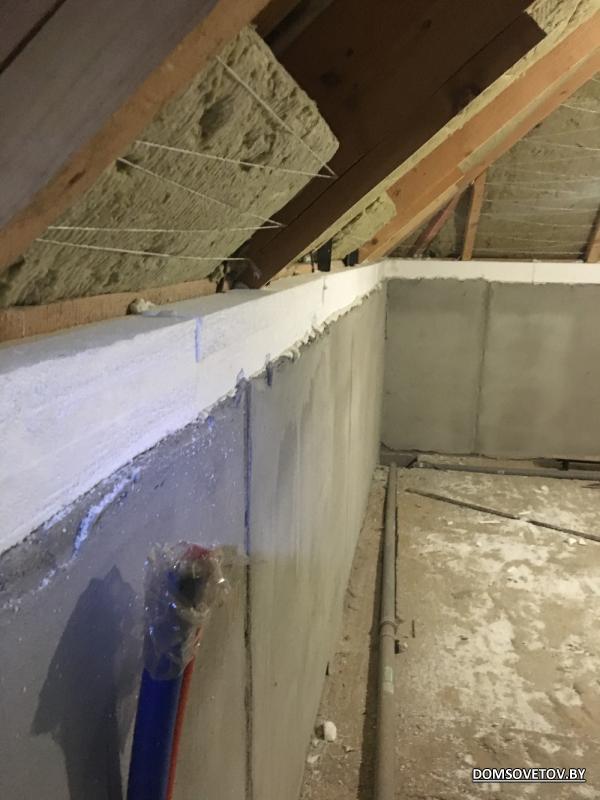

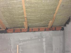

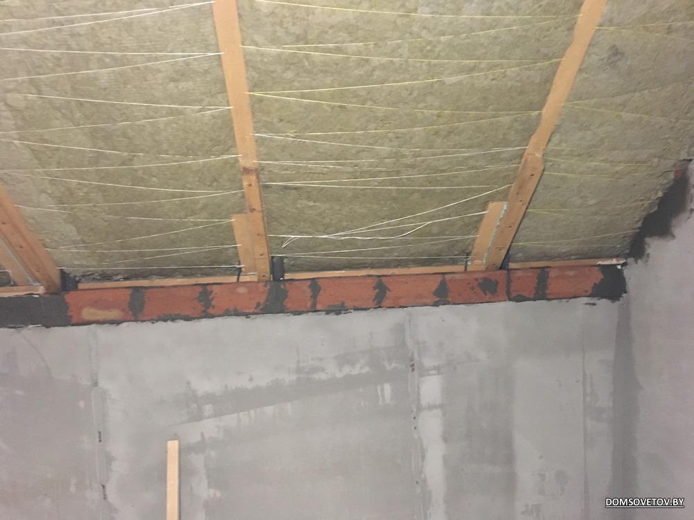

Стало немного теплее - стало веселее ... работать
Сегодня попробовал наращивать стенку на мансарде кирпичом вместо пенопласта, супер, так и нужно было сразу делать. Затвра поштукатурится и все. А с пенопластом геморой полный, приклей, потом сетка с напуском на стену, потом опять слой штукатурки ... а еще опасаюсь что потом с трещинами бороться не смотря на сетку всеравно буду
Сразу кирпичем не делал потому как весь поддон кирпича намертво примерз и оторвать небыло шансов.
не слушают сразу живой опыт)
challenger вне форума Ответить с цитированием
Старый 04.03.2017, 01:04   #820 или 285047
Lama
Аватар для Lama
Регистрация: 05.09.2014
Сообщений: 2,857
Слушают, но весь поддон кирпича промерз намертво, ждать никак не мог
