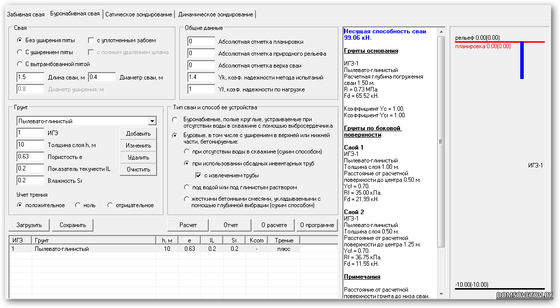

там другие расчетны сопротивление грунта под пятой т.е о другому работает грунт. как минимум отсутствует выпор грунта под пятой ввиду обжатия и соседнего грунта. ай. короче много чего. так сразу не скажешь. темболее у суглинка разновидностей под пяток и разница по нес способности тоже скачет.
хороший сугинок с IL от 0,5 и менее хорошо несет
Читаю прожект, по глине один к одному - 4,2 тонны (на 300 диаметр) и 7,5 тонн (на 400 диаметр), по песку ЕНИП тоже соответствует таблице. На торфе - прокалывали до материнского.
А на суглинках сваями не строил, как будто.

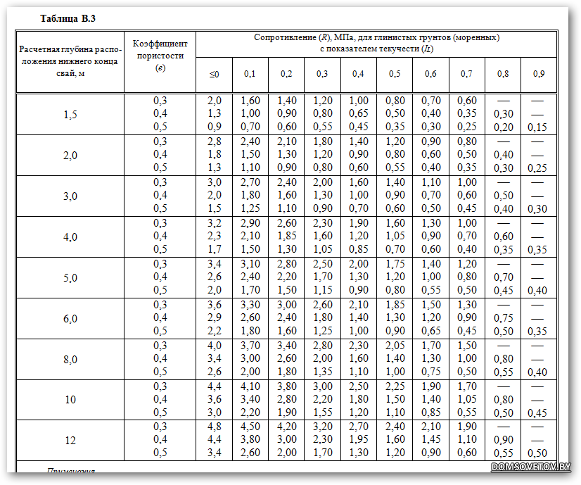

lexarum,
вот нижнюю таблицу на площадь умножаете ( ну +- за коэфициентами)

Pavel_GGS, Интересно. Нужно будет внимательно посмотреть програмку.
Характеристики грунтов можно из справочника брать ?

lexarum, я это в том смысле что несет. но без геологии это чревато. разбежка бальшая сами видите

я могу эту прожку скинуть. она бесплатная с ограничением до 4 меров длины
таблица из пособия по буронабивным сваям. но опять же что брать. только лаборатория ткнет пальцем какие грунты и какая пористость и показатель текучести у линка
