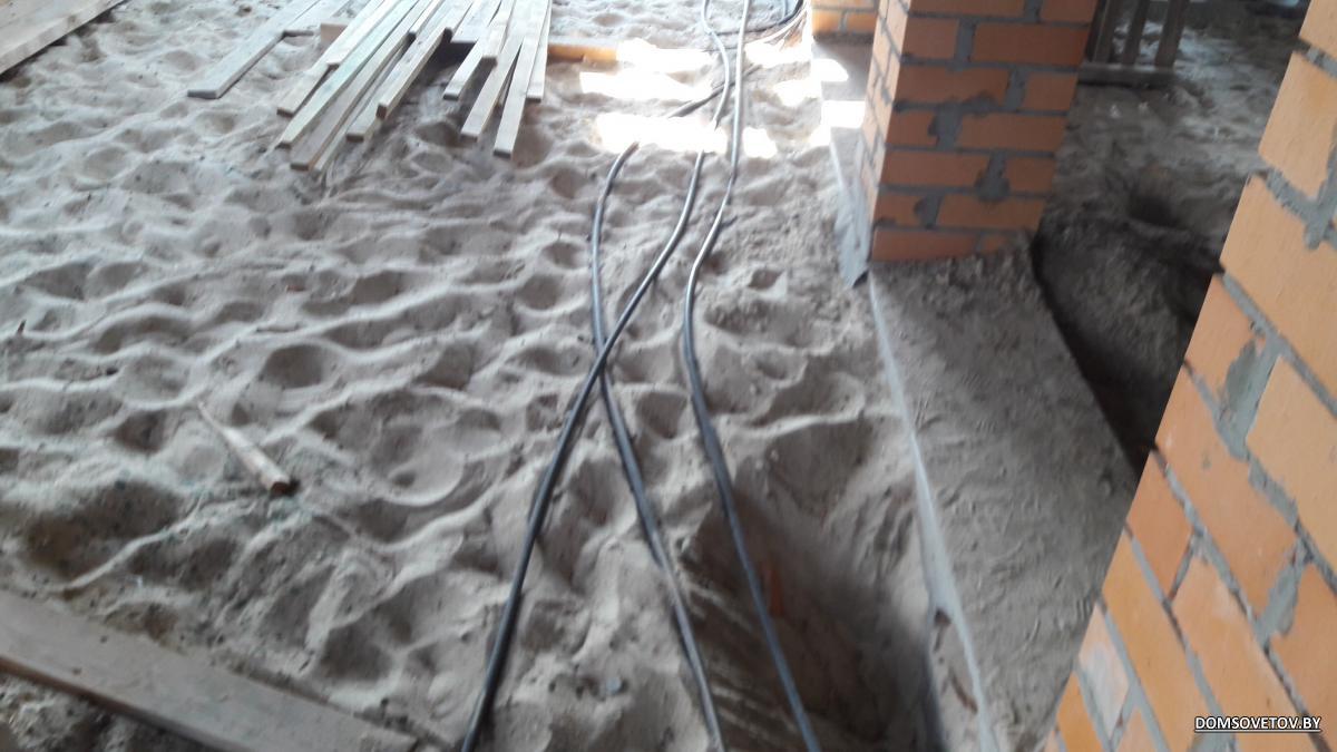

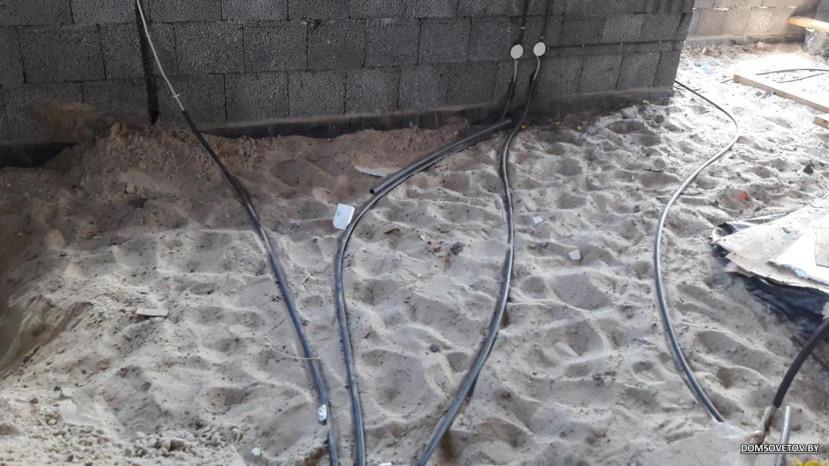

Старый 11.05.2016, 18:12   #826 или 262775
Densy
Регистрация: 25.06.2014
Адрес: Брест
Сообщений: 283
Смущение
Подскажите, так можно разводить проводку по полу или переделывать

Старый 12.05.2016, 22:14   #827 или 262946
майкл
Регистрация: 22.07.2011
Сообщений: 1,257
По полу, в трубах - можно, но надо как-то аккуратнее..
Старый 13.05.2016, 19:12   #828 или 263032
Densy
Адрес: Брест
Сообщений: 283
@майкл, в трубах ПВХ вы имеете ввиду? Если крот подроет под дом, он не прогрызет пвх трубы

Старый 13.05.2016, 21:19   #829 или 263034
майкл
Сообщений: 1,257
Ну, про крота я даже и не подумал. Трубы у вас правильные, уложены неаккуратно, но это, видимо, будет поправляться
Старый 13.05.2016, 23:12   #830 или 263047
Densy
Адрес: Брест
Сообщений: 283
Так сверху черновая стяжка. Зачем их поправлять?
