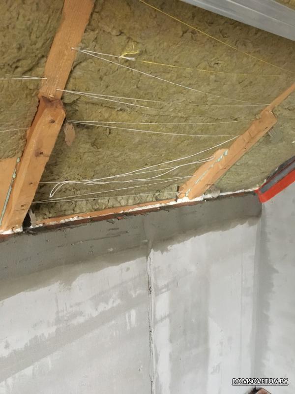

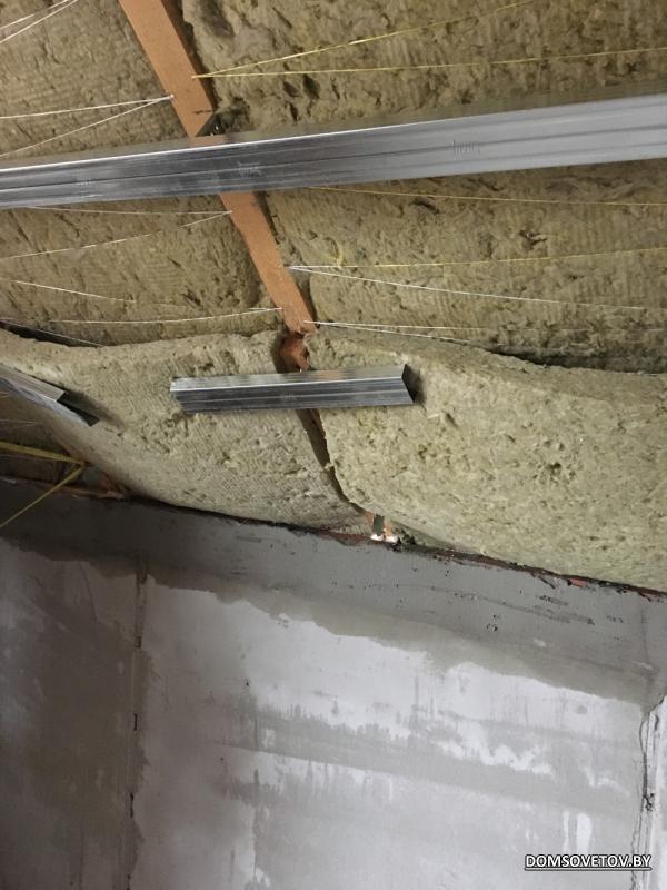

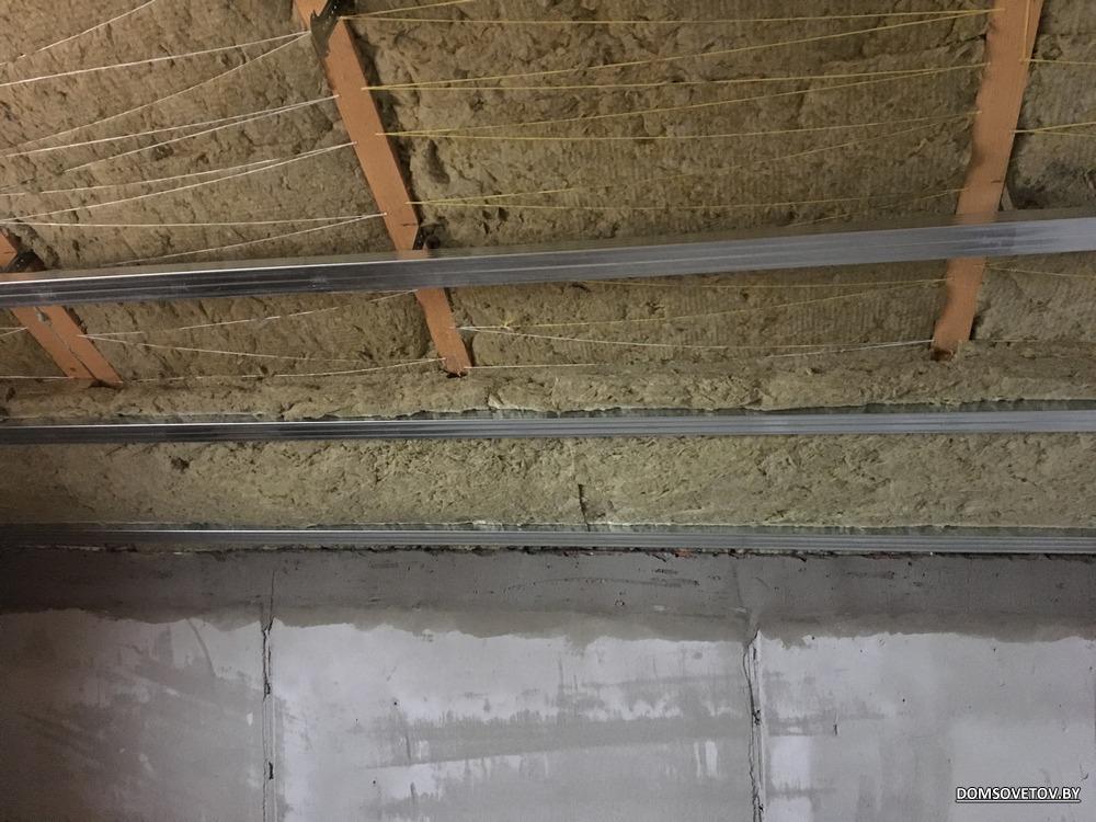

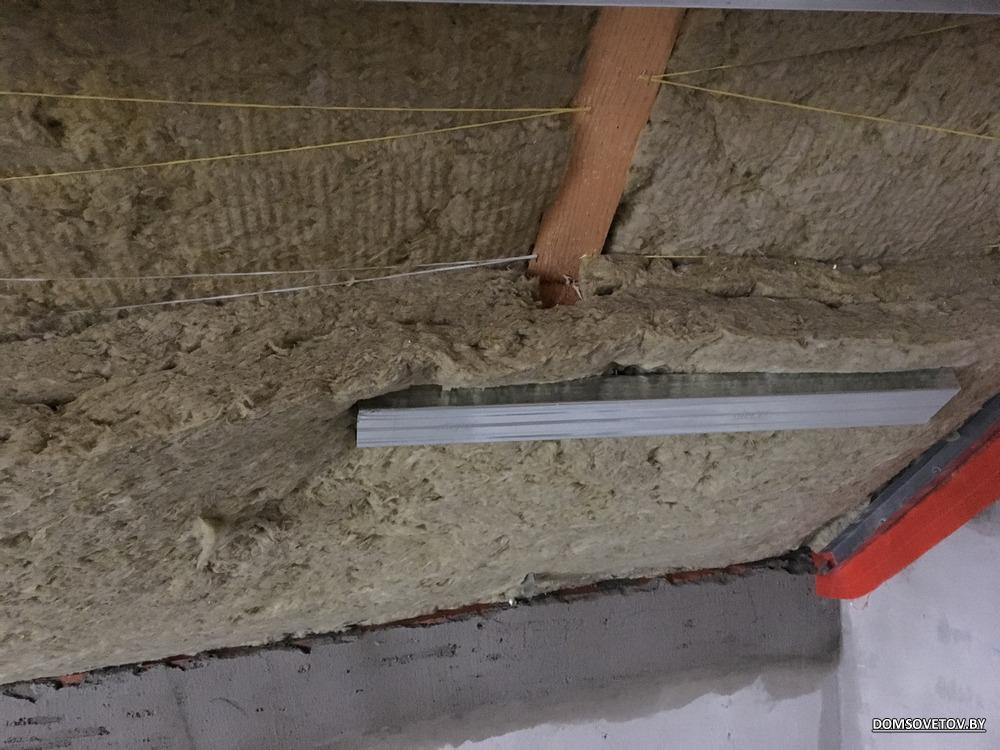

Решил поделиться процессом утепления вторым слоем.
Второй слой по проекту 10 см, но внизу вдоль стропил у меня набит опорный брусок 5х5, поэтому первый ряд я утепляю в два слоя по 5см.
маты по 5 см совсем не хотят держаться между брусками, поэтому пришлось найти способ их временной поддержки через куски профиля защелкнутые на грибках, пока не будут укрыты вторым слоем 5 см.
потом идет второй слой, тоже под временным профилем
И вот как оно получается в итоге

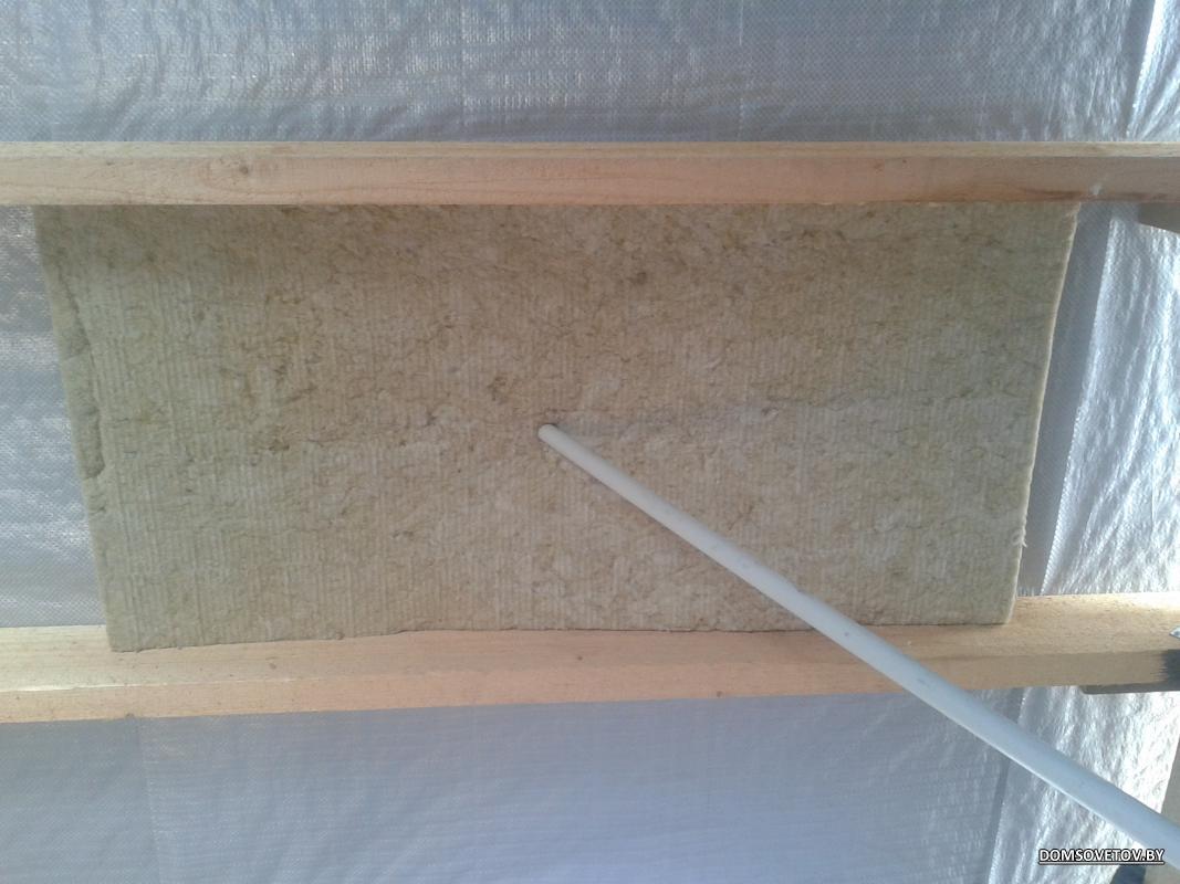

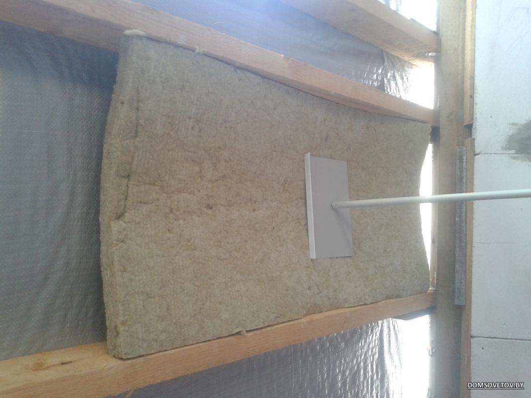

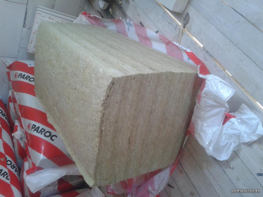

Парок оставляет желать лучшего от пачки к пачке. То попадаются нормальные упругие листы, то рыхлые
Старый 06.03.2017, 21:33   #837 или 285261
Сообщений: 15,419
парок чей?
я свой литовский ещё не раскрывал.

парок чей?
К сожалению росийский, литовский должен быть отличного качества

Как правило, страдают крайние плиты, (видно на 3 фото) они после "распушивания" упаковки выглядят "усталыми" и точно самостоятельно держаться не будут. А те что в центре, они получше, но всё равно пятерке самой не получится держаться, сотка - да.
у меня скорее всего не российский, по фото видно что мой парок как-то "лепей" выглядит...
