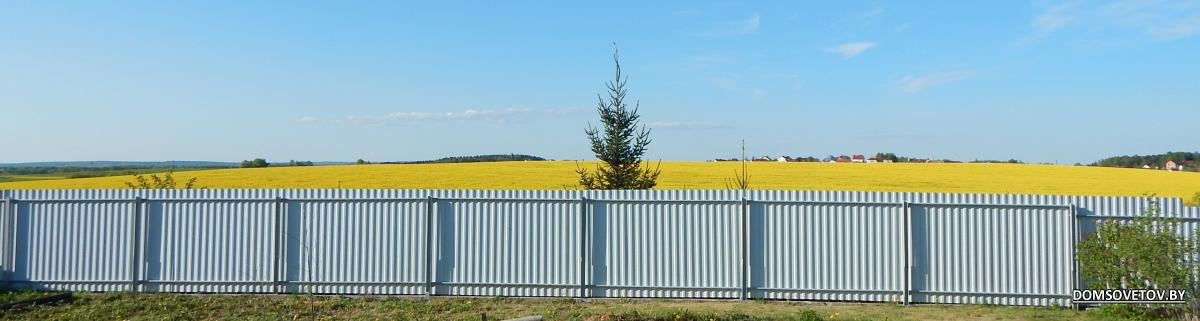

Мой забор на рапсовом поле.

@ozzie, а зачем поле огораживал? ))

@ozzie, кра-со-та!

@ozzie, господствующая высота за забором, отстреливаться трудно будет. Надо дот лить.
Старый 12.05.2015, 15:04   #836 или 226044
Сообщений: 5,958
Надо дот лить.
И бруствер перед ним из гуанита накидать метров на 150 вперёд и высотой чуть ниже забора
Старый 12.05.2015, 15:46   #837 или 226047
Сообщений: 4,047
это очень правильное замечание. Иначе противник сможет пускать бочки, наполненные всякой фигней, которые, в зависимости от их (бочек) содержания либо уничтожат дот либо погребут его под слоем сами-знаете-чего

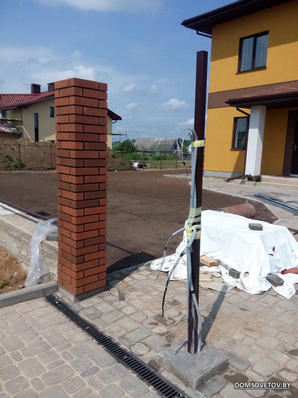

Наваяла проводв для будущего калиточного столбика)
---------- Сообщение добавлено в 12:59 ---------- Предыдущее было в 12:48 ----------

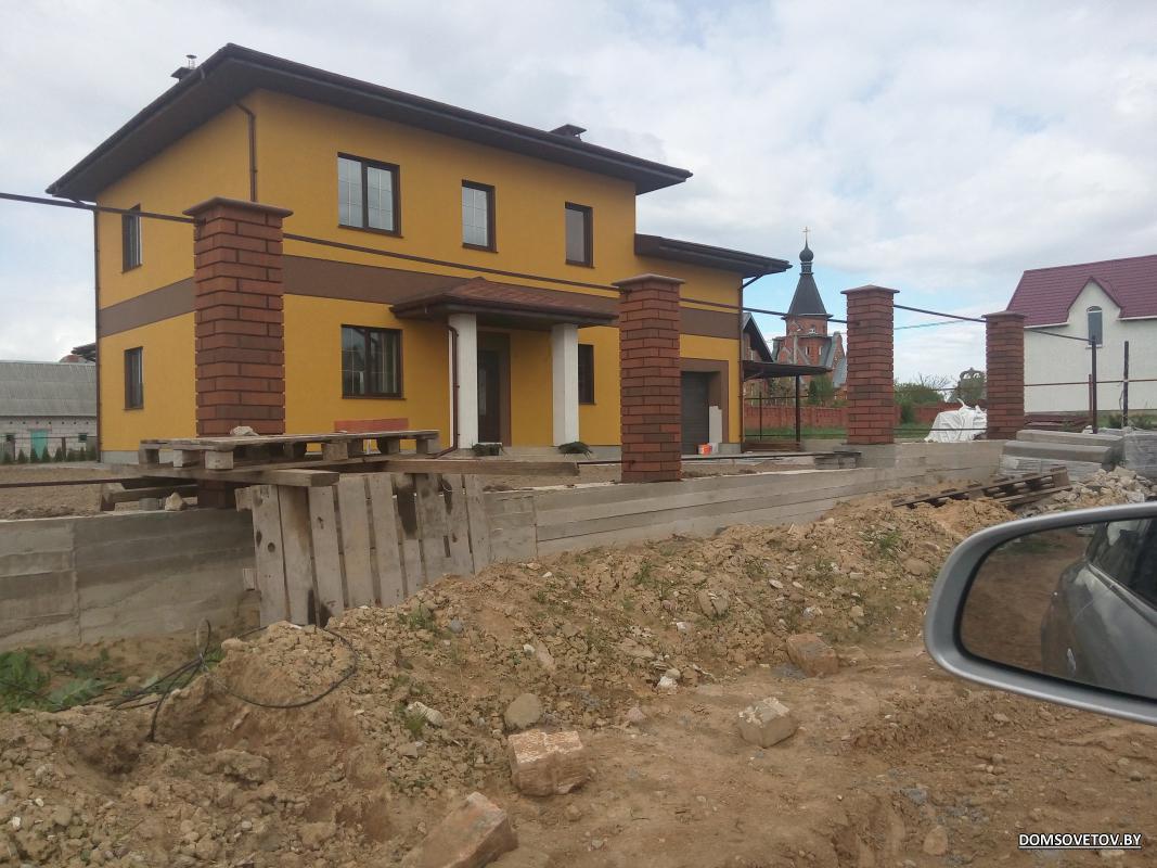

Вид с улицы. Некрасивый фундамент засыпется, засадится и засеется)
