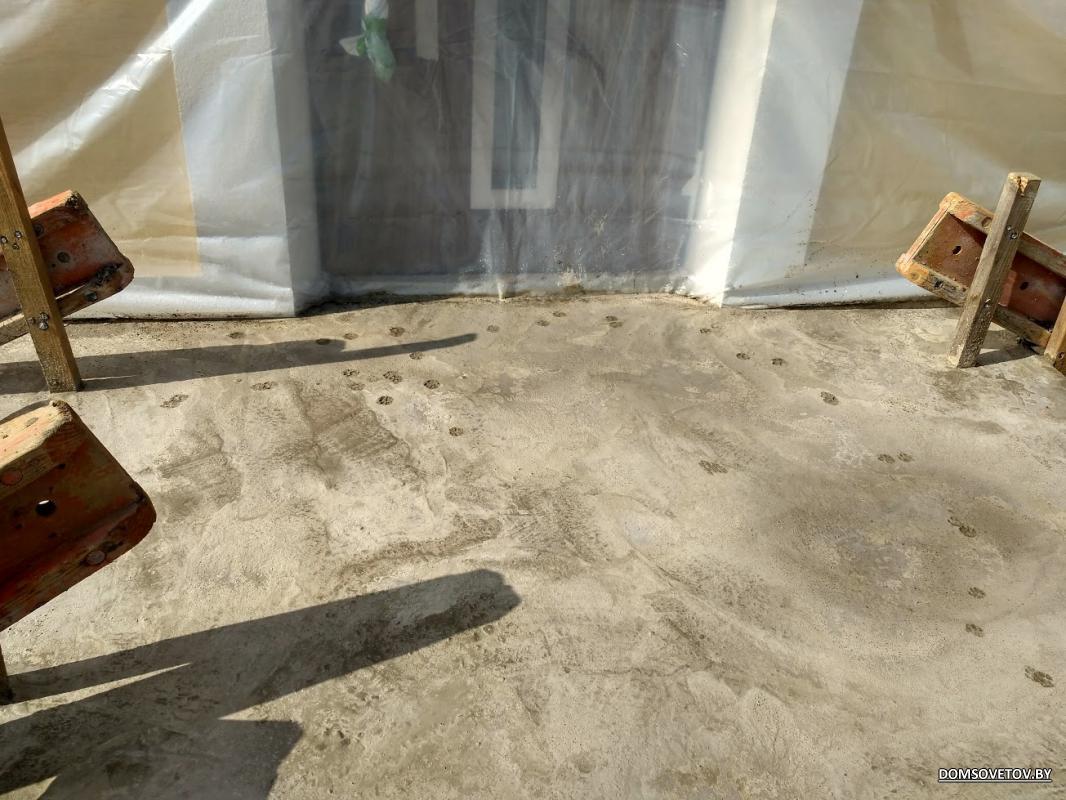

Сообщений: 2,705
Честно признаюсь что детально вопрос с подогревом не изучал к тому-же большинство статей, что мне попадались, про применение в квартире. В квартире рекомендованный шаг укладки 10-15 см, минимум 7 см. На улице - 5 см.
Позвонив по магазинам, понял что на улицу очень мало кто берет и консультации не дождешься. Те продавцы что потолковей читали те-же рекомендации что и я нашел и советовали шаг больше 5 см не делать, а то не хватит мощности прогреть до нуля.
При плюсовой температуре включать точно не буду, а при минусе на улице думаю не до перегрева будет. Когда дойдут руки до автоматизации всего и вся можно просто будет смотреть температуру на улицу и в зависимости от нее или вообще запрещать включение или выставлять лимит на продолжительность работы.
Пока что поменял севшую батарейку в тестере, замерил сопротивление, кабель заливку бетоном пережил. Это уже радует. Было опасение что продавится. Но по нему не ходили, а бетон лопатами закидывали.
Вот бетону уже досталось от чьих-то лап
