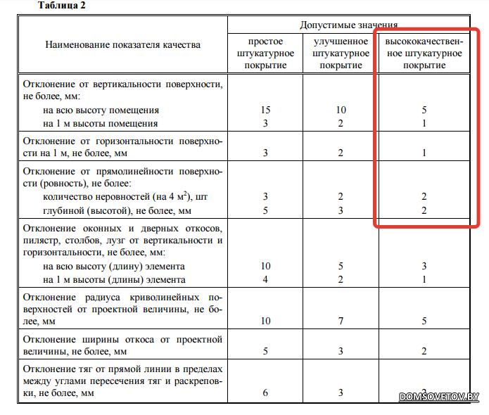

Закончилось оштукатуривание дома. Чувство двоякое, с одной стороны я рад что этот этап наконец-то завершен, а с другой стороны есть вопросы ... Местами есть щели порядка 2-3 мм, даже не знаю как к этому относиться? И что делать, принять работу в таком виде или нет? И исправляются ли такие огрехи именно штукатуркой?

Под правилом. Прикладываю правило к стене, под разными углами, и смотрю что и как

@Lama, если по СНБ (СНБ 1.03.05-04), то так
Методики измерений описаны в СТБ 1473-2004

Проверьте углы в 90 градусов где будет кухня, ваная угловая или какой шкаф .. или еще что стоять.
То потом поставите и там щель здоровая.
Вертикаль важна где шкаф и 5мм будет очень печально смотреться по всей высоте шкафа.
Я этих моментов не знал, но повезло и отделочники сами уточнили где что из мебели. Теперь ставишь мебель и реально радуешься
если шкаф встроеный - то можно просто тем кто шкаф ставит денег недоплатить, и щель исчезнет
но лучше для всех конечно, если стены таки будут вертикальными и перпендикулярными
