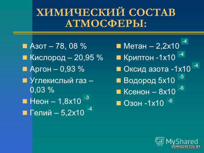

@Dobrinia, скажу вам по секрету, еще пару лет назад в Беларуси не было ни одного газоанализатора для этих целей.
Возможно нет и сейчас, просто я перестал глубоко интересоваться этой темой.
Нет ради кого.
Есть, конечно и другие способы, уже прикинул, как можно. Только у них погрешность будет большая. Мы можем не уловить разницу от содержания аргона в ваших стеклопакетах и в атмосфере.
кстати, чем там шины качают?
